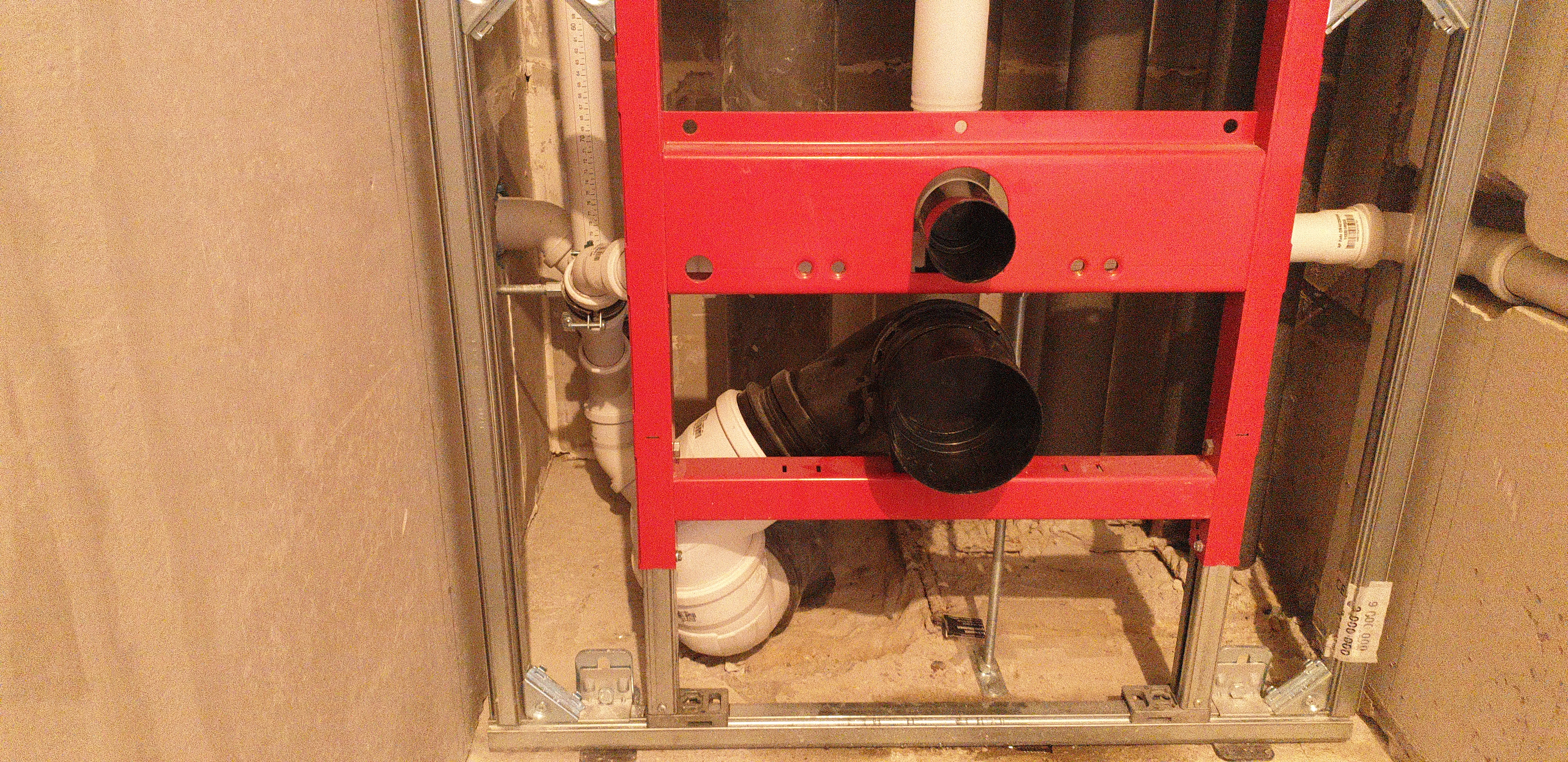

Привет. Вот так установили мне инсталляцию. Скажите это нормальное крепление? Прямое крепление сделать не получилось т.к сзади вентиляция, по этому рабочие сделали так как на фото. Угол с этим креплением немного пошатывается если пошатать. Рабочие сказали что когда низ зальют и все доделают и болты затянут то нормально будет, а мне что-то не нравится это дело. Подскажите норм это крепление или нет?

henzo, Смотреть страшно!
Почему приобрели модель инсталляции без верхней перемычки, или не добавили её в процессе, при таком варианте монтажа ?
В итоге пользоваться унитазом не планируете?
Эргономический, вся конструкция должна быть смещена вправо MIN. на 100мм!!!
Иначе пользователь прилепится в стену!
Прочертите,плиз, вертикальную границу венткороба.
Не знаю, что у вас там с планировкой /расстановкой; но в плане не уродовать венткороб(что запрещено!!!)/строить фальшстены/короба , не исключена возможность монтажа инсталляции в угол "по диагонали"!

henzo, Это что врезали в вент канал? Ну и пена между строевыми профилями это + 100 к усилению.

henzo, на фото аццкая жэсть. Развалится у вас такое крепление максимум через полгода. А плитка, которая наверняка будет на стене, отвалится еще раньше. И уже совершенно правильно сказали, нельзя так близко к боковой стене ставить унитаз, пользоваться им будет крайне неудобно.
Чисто из интереса вопрос, где вы таких рукожопов отыскали и сколько им заплатили за этот ужас?

Благодарю всех за советы, еду сейчас к ремонтникам объяснять что они накосячили и нужно исправить. Делают у меня они ремонт за 6500 за квадрат.Надо мне было сразу заказывать установку у норм конторы, а я решил съэкономить и ремонтники мои сказали типа сами справятся ничего сложного. Хорошо хоть плитку не успели положить. Скажу им пусть г образный угол варят и намертво его к стенам привинчивают и ставят нормально

henzo, И не забудьте отодвинуть от стены (как уже писали выше). Иначе будете стирать правое плечо об плитку!

henzo, все плохо Помимо всего прочего, что упомянули выше, внизу виден отвод 90, что чревато торможением слива, будет смывать как бы в 2 этапа: сначала чаша наполнится - потом уйдет. Должно быть соединение косыми отводами 67,45... не считая 90 штатного инсталляции
