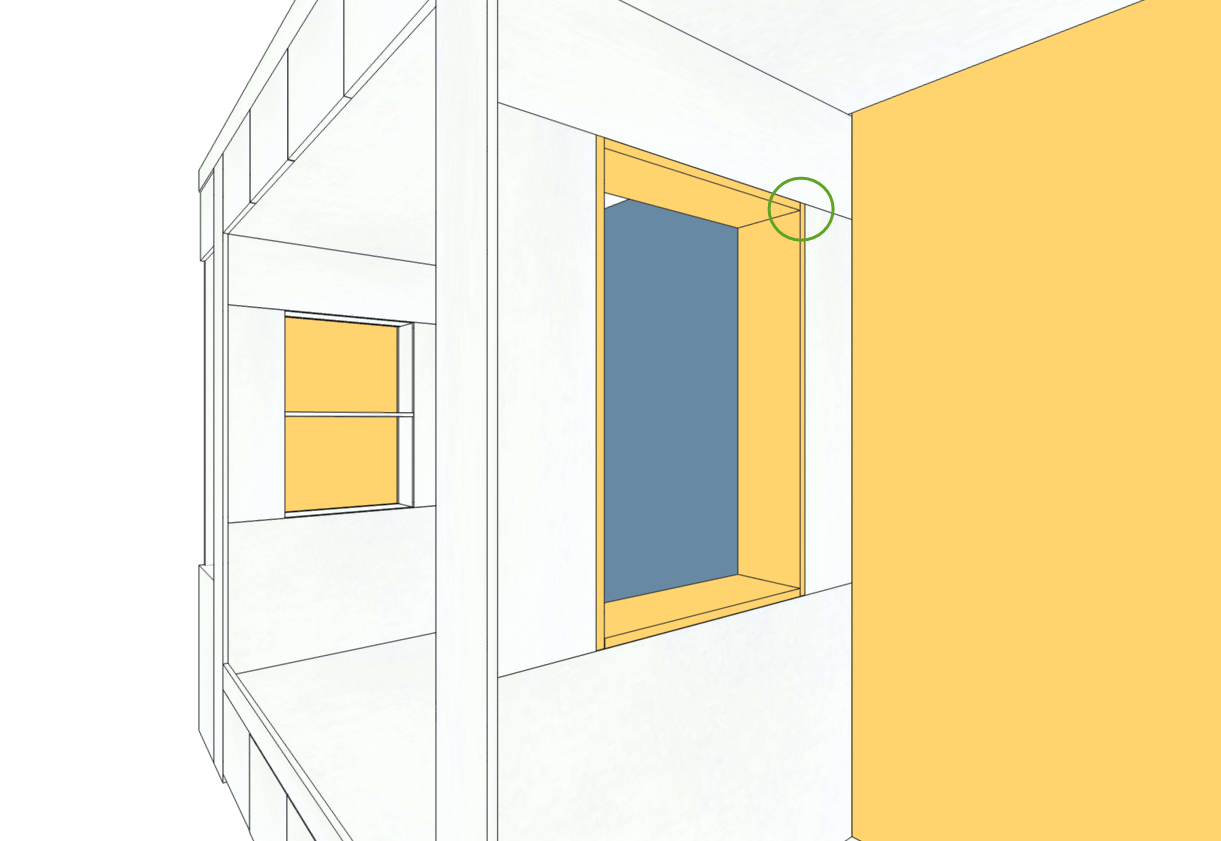

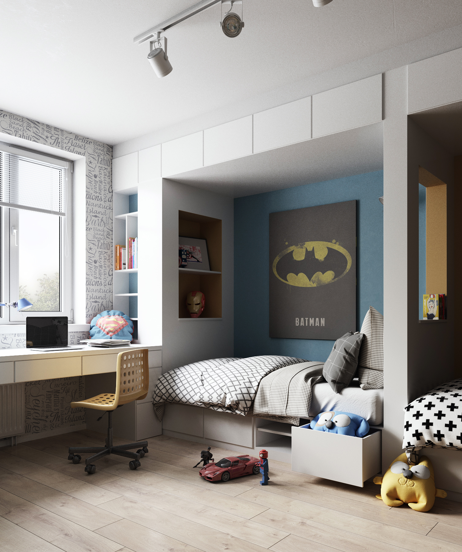

Добрый день,
Заказывали дизайн-проект. В нем дизайнеры нарисовали мебель для детской. Теперь не знаем, как ее сделать. Делаю не сам - нанял мебельщиков. Но они не могут найти решение, как изготовить мебель по дизайну.
Сами дизайнеры перестали брать трубку и на письма не отвечают. Некрасиво, конечно, но я их понимаю. Рисуют они неплохо - самим дизайном я доволен. А вот технически слабоваты - многие их идеи реализовывать просто нельзя по технологии. Где смог, я обошел и придумал варианты замены, а вот на детской завис и не могу справиться.
Пожалуйста, помогите советами. Приатачил 2 фото из визуализации.
Надо придумать, из чего сделать конструкцию возле стены - детские кровати с нишами для хранения снизу и сверху. Ниже варианты, которые обсуждали с мебельщиком (с указанием проблемами по каждому)...
Вариант 1. Все из МДФ. Проблемы: не удается избежать видимых стыков в области проемов в вертикальных стойках. Видно на проекте (рисовал в pro100).
Вариант 2. Вертикальные стойки из гипсокартона, а остальное из МДФ. Проблемы: 2.1 Гипсокартон недостаточно прочный материал. Если на него опираться или стучать по нему - может не выдержать. 2.3 Стыки гипсокартона с МДФ в верхней части будут сильно видны, по словам мебельщика. 2.3 В целом гипсокартон для вертикальных стоек будет смотреться "колхозно" со слов моего прораба (сам я не уверен - не представляю)
Вариант 3. То же, что в пункте 2, но вместо гипсокартона использовать пеноблоки. Недостатки: надо резать паркет для монтажа пеноблоков.
Вариант 4. Все из МДФ под покраску. По словам мебельщика, все будем красиво. И стыков не будет видно. И проемы в вертикальных стойках будут с прямыми углами, как по дизайну. Но такое решение будет стоить в два раза больше - много краски.
Если я где-то ошибаюсь в выводах или терминах - пожалуйста, исправляйте. Я не специалист.

Варианта два.
  • ламинированный МДФ/ЛДСП
    • быстро;
    • дёшево;
    • стыки будут видны;
  • крашенный МДФ
    • не быстро;
    • не дёшево;
    • стыков не будет видно (почти).
Выбор за Вами.

Так проблема в изготовлении деталей с "окном"? Даже руками не вижу особых сложностей, погружная пила (на самый крайний случай лобзик), и фрезер с направляющими. Тем более на мебельном производстве.

borgir, Можно спросить, как вы будете пользоваться нишами такой глубины на такой высоте под потолком? И что вы там хранить собираетесь? P.S Бью дизайнеров недорого.

strider1978,
Как я понял, проблемы с проёмом такие...
  1. Фрезой нельзя сделать прямой угол в вырезаемом проёме. Какой-то радиус закругления все равно будет.
  2. Даже если как-то вырежут прямоугольный проем, то не смогут его окромковать. Потому что кромка не может повернуть под прямым углом. Можно как-то вручную две кромки попробовать стыковать на углу, но в этом месте все равно будут проблемы. В случае с крашеным МДФ этой проблемы нет, потому что вместо кромки краска.

Ну во первых - очень странные дизайнеры , без "производственной базы" своя то навряд ли у них есть, но кто то же реализовывает их "бурные фантазии" ;) и обычно дизайнеры сотрудничают с несколькими производствами потому что не все (одновременно) работают с МДФ, ДСП , кожей, акрилом, шпоном, витражами и т.д.
Во вторых - про гипсокартон в детской лучше забыть и использовать более качественные и надёжные материалы
И как было уже сказано выше - эти "антресоли" под потолком - мягко говоря "непродуманное" и небезопасное решение

{{post:6616062}} Hitgher, добрый вечер. Это просто. Там я буду хранить вещи, которые нужны очень редко. Например, сезонные игрушки или сезонная спортивная обувь и экипировка. Этот элемент дизайнеры спроектировали потому, что я сам попросил. За это их бить смысла нет. У меня уже есть опыт использования ниш для сезонного хранения со сложным доступом - для меня то вполне живое решение.
