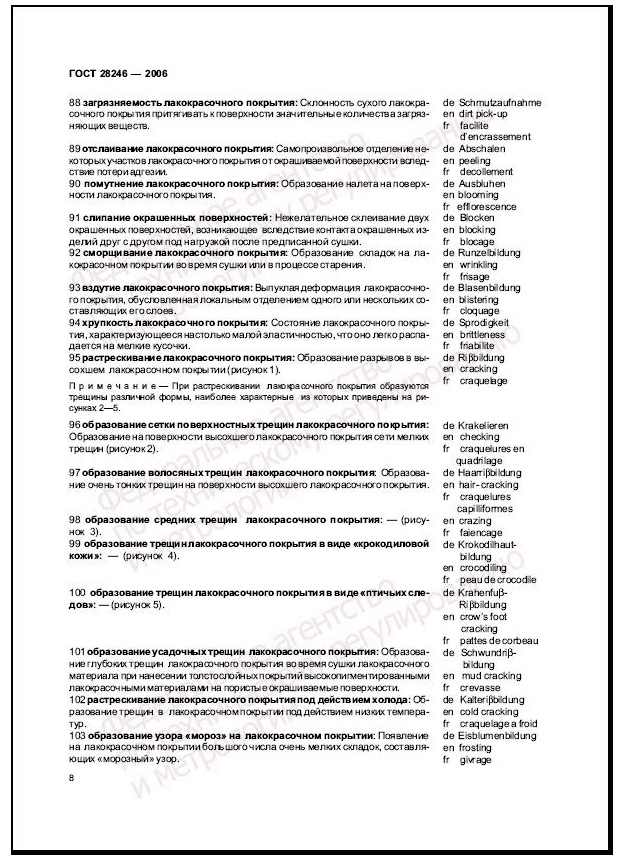

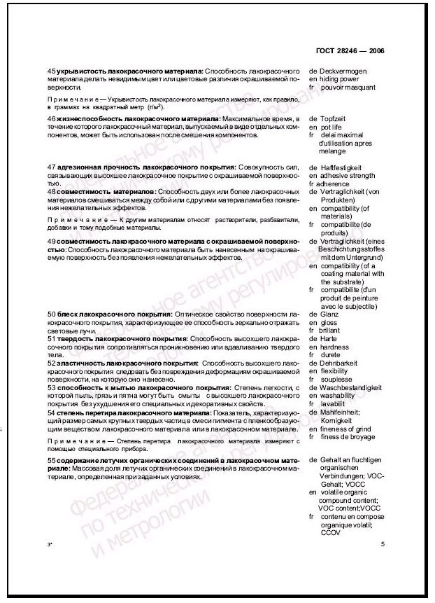

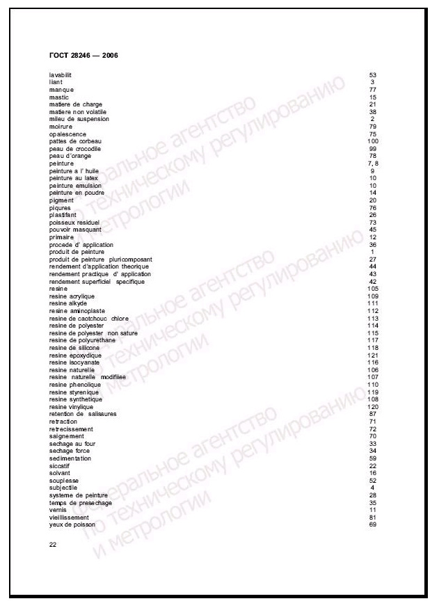

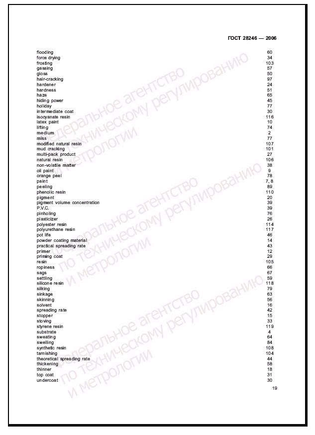

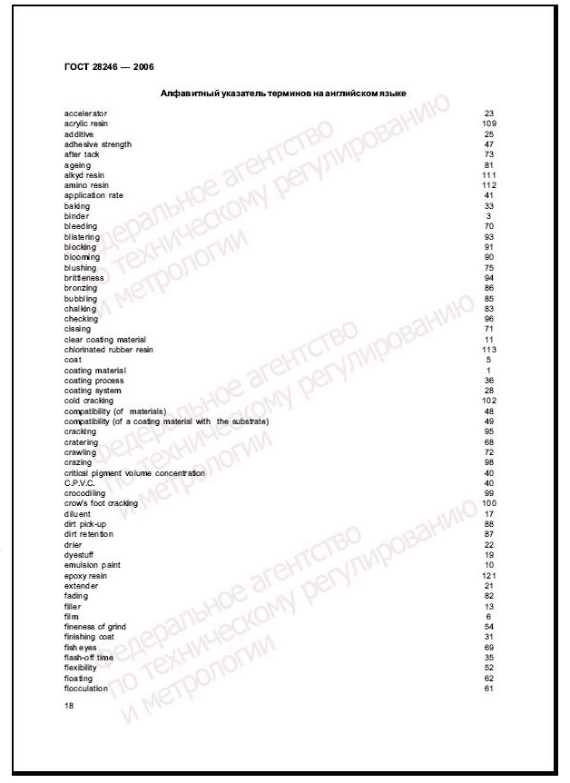

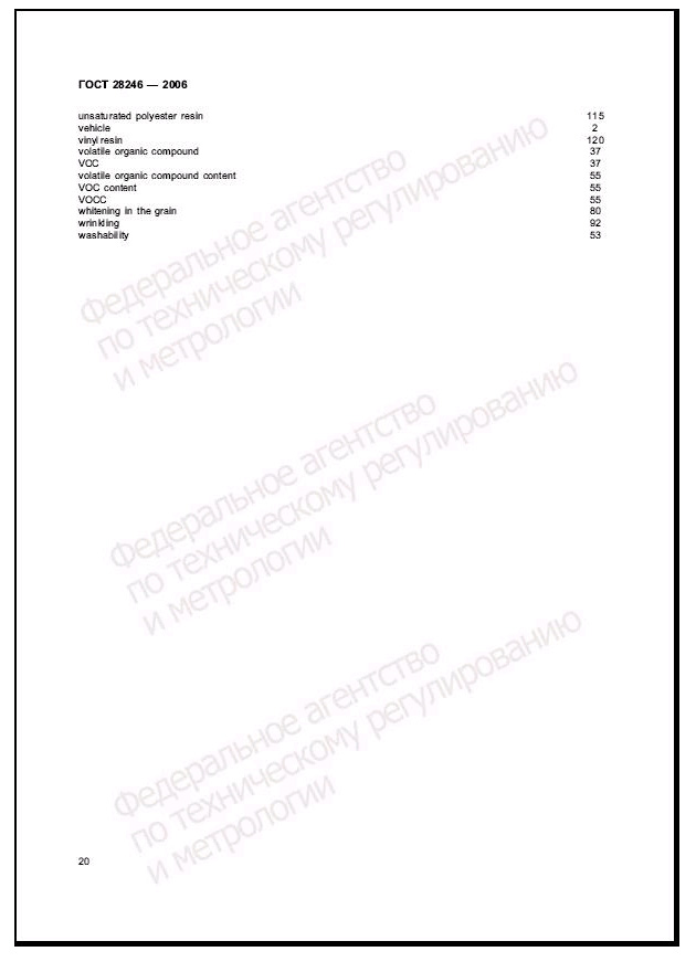

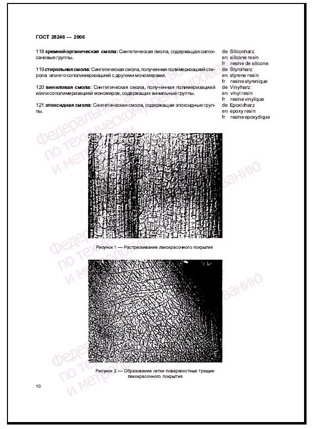

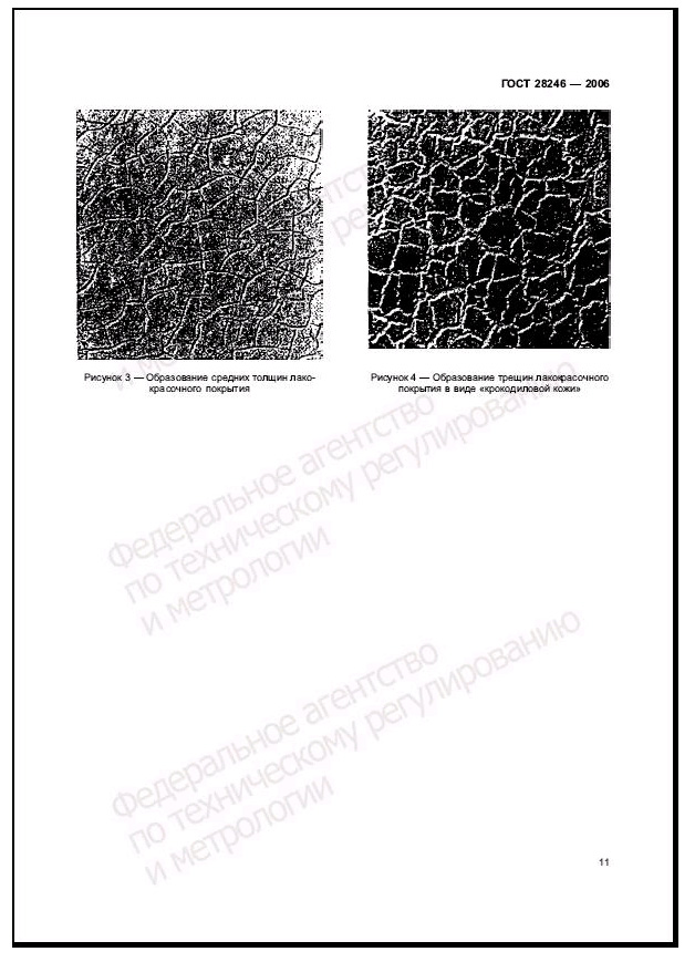

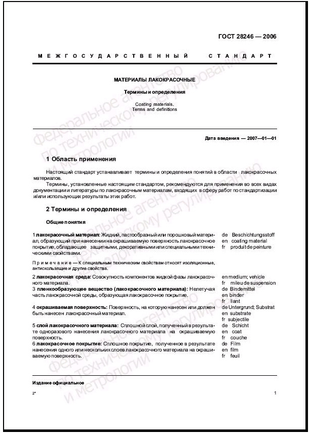

14.09.2007 в 21:27:19

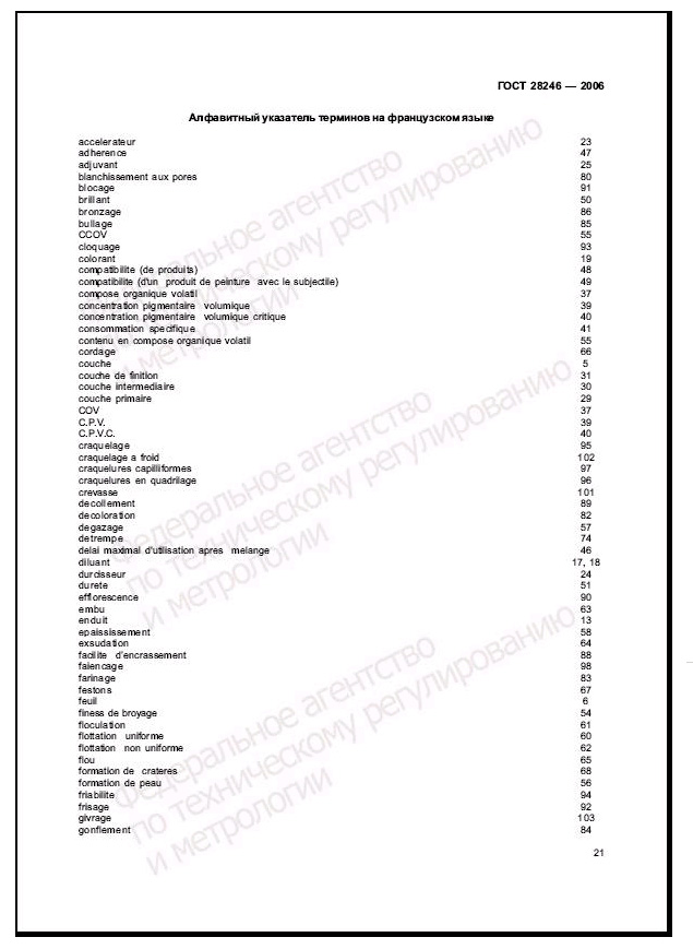

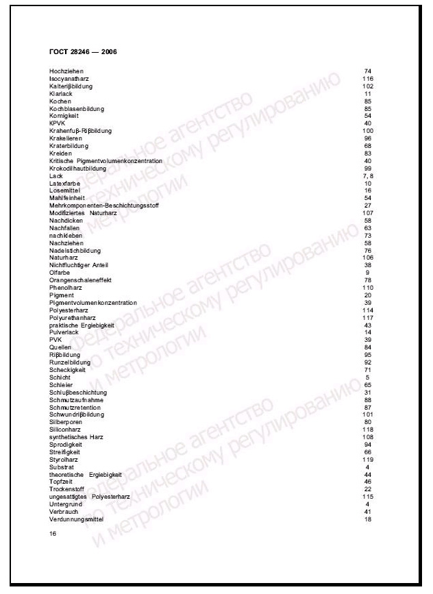

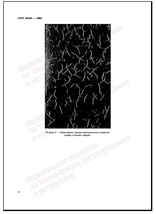

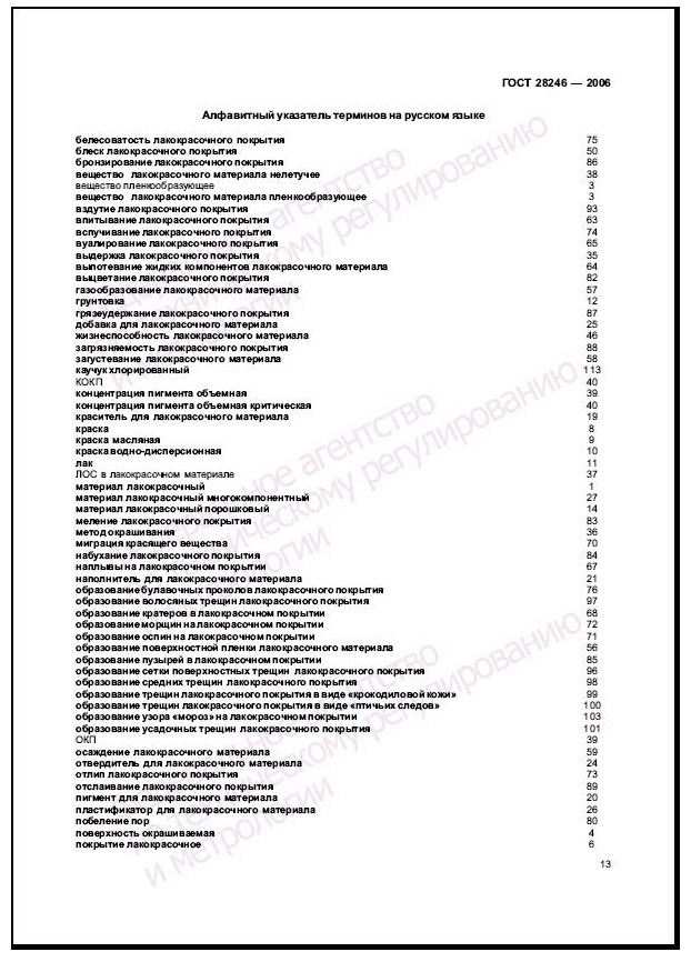

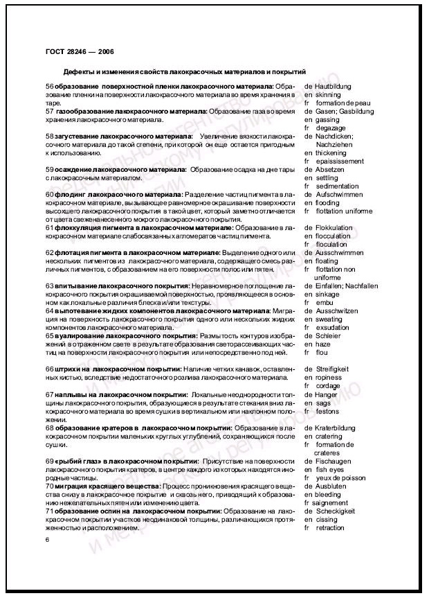

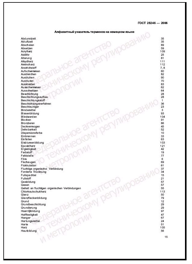

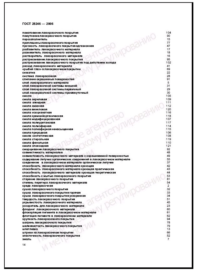

Ну кажется нашёл его... Только скачивание у них запрещено... Почему? :confused: Секрет прям такой, мама не горюй... В общем буду делать скриншоты и выкладывать постранично.... 1-8 страницы:
Roman

Сообщений: 1543

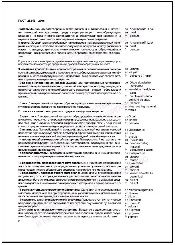

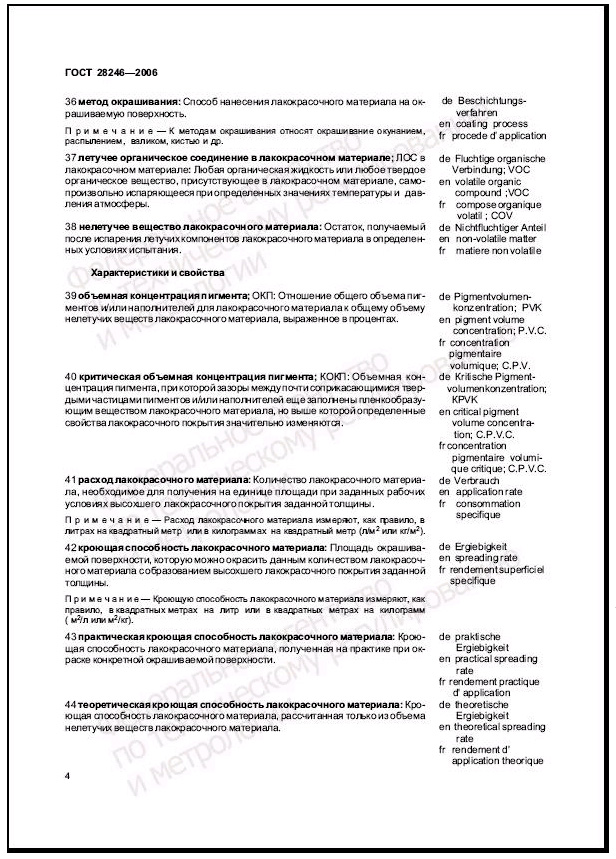

14.09.2007 в 22:13:15

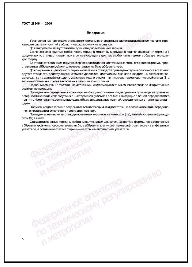

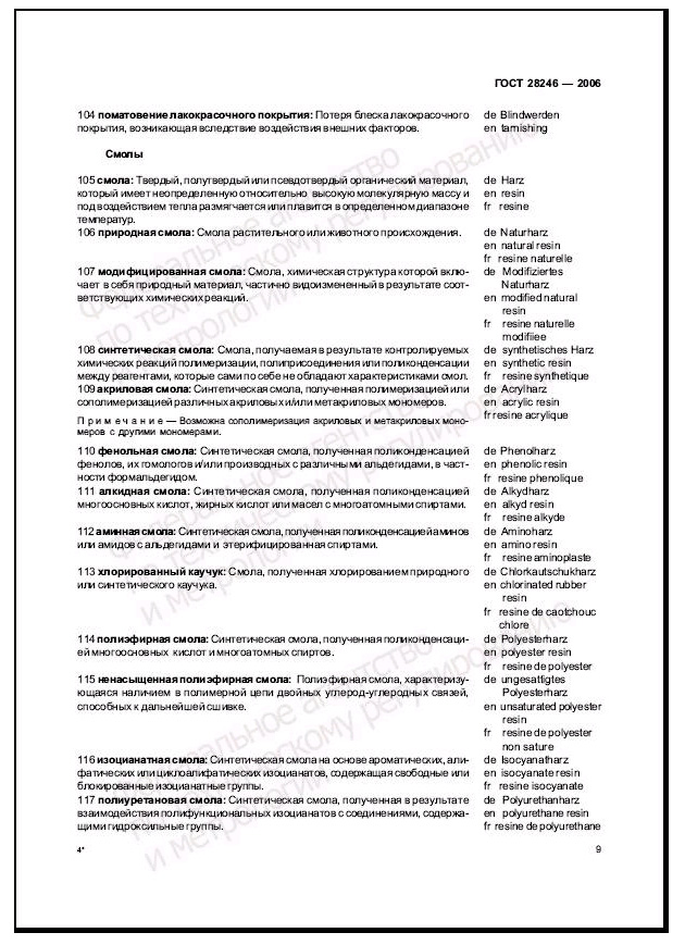

Страницы 9-16:
Roman

Сообщений: 1543

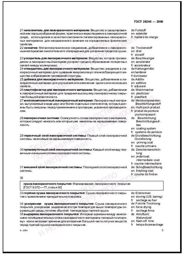

14.09.2007 в 22:48:02

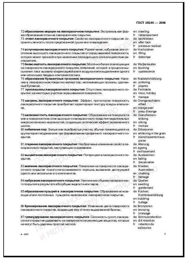

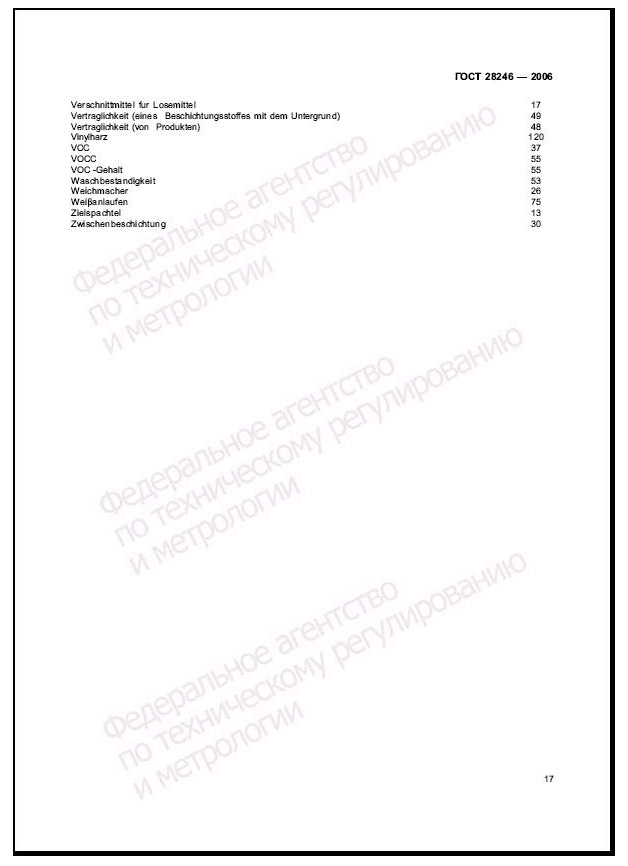

Страницы 17-24:

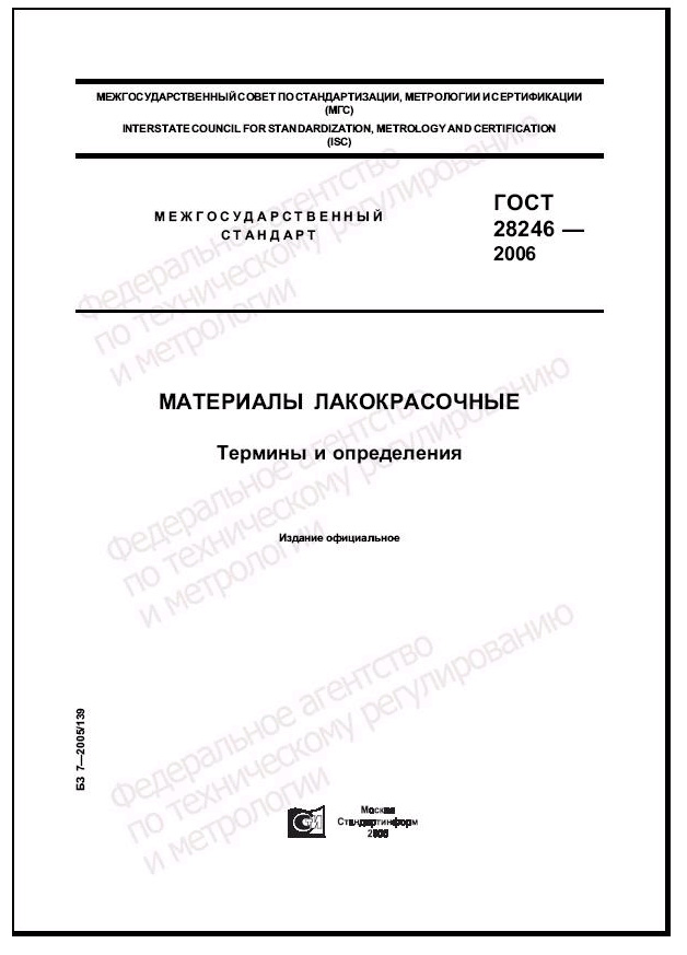

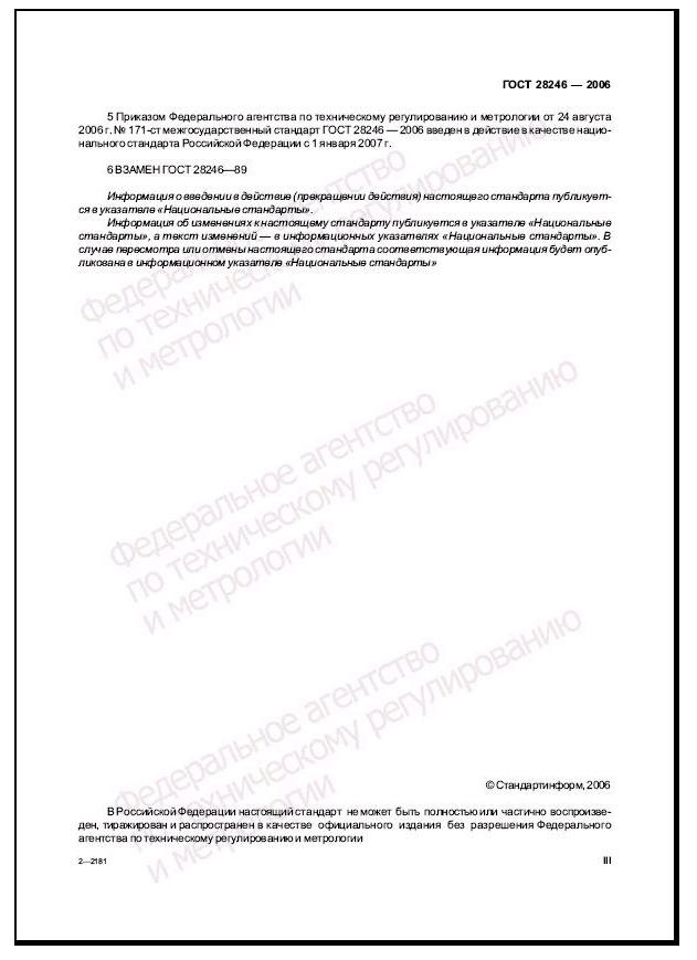

Сообщений: 1543

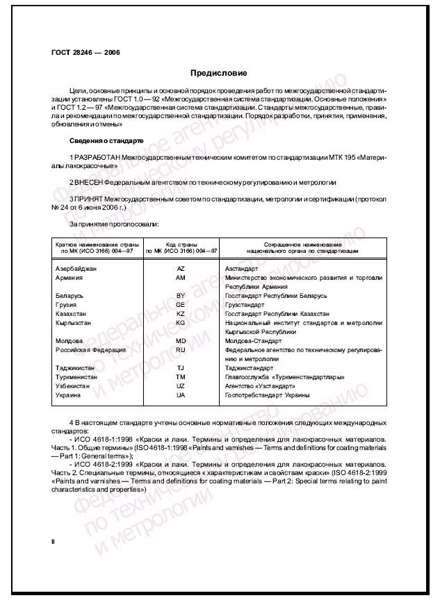

14.09.2007 в 22:57:14

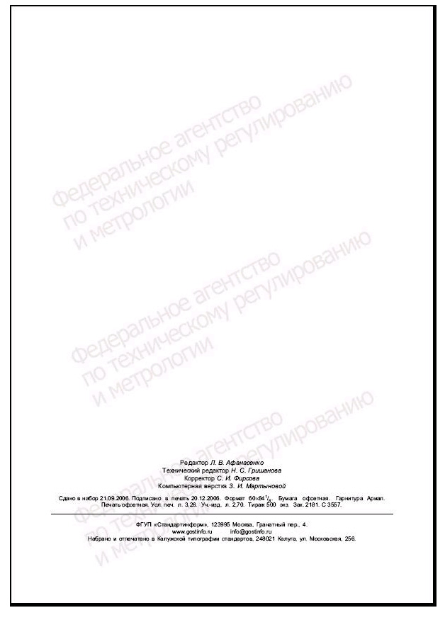

Ну а это кому надо для комплекта, четыре первых титульных листа с введением:
