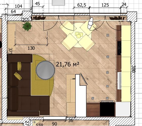

Добрый день! Очень нужен профессиональный совет. Перебрала кучу вариантов, хочется, чтобы посудомоечная машина стояла справа от раковины, чтобы не мешала в проходе, а т.к. посудомойка по глубине практически 60 см, места для труб за ней совсем нет. Можно ли делать штробу в несущей стене (толщина стены примерно 15 см) длиной примерно 70 см для подводки воды (горячей и холодной) и канализации на 50. Слой штукатурки чуть меньше сантиметра, т.е. штроба сантиметров на пять нужна для канализации.

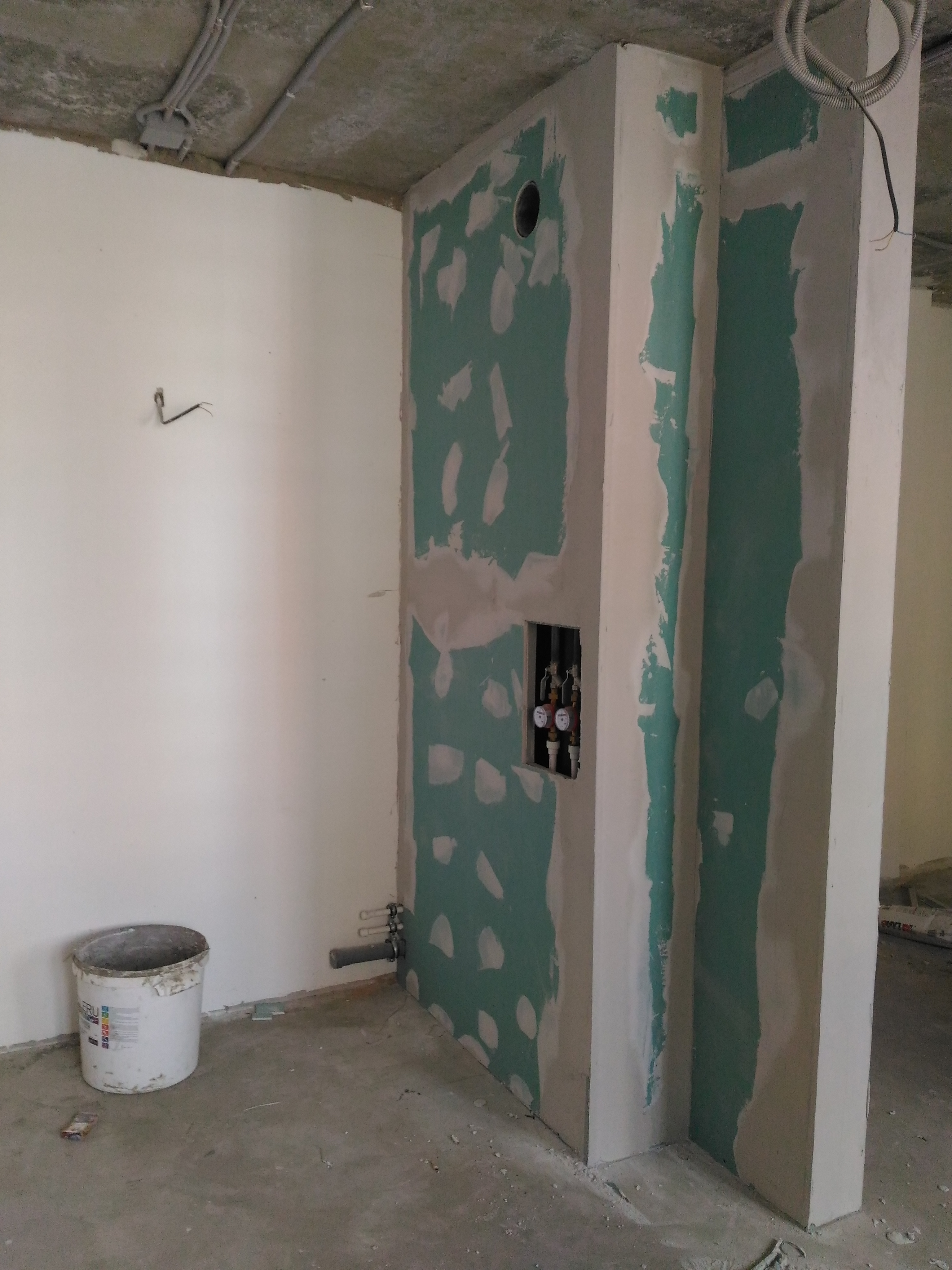

Sigma2018, непонятно по фото, несущая эта стена, или это монолитный каркас является несущим. Нужно кого то на месте спрашивать.

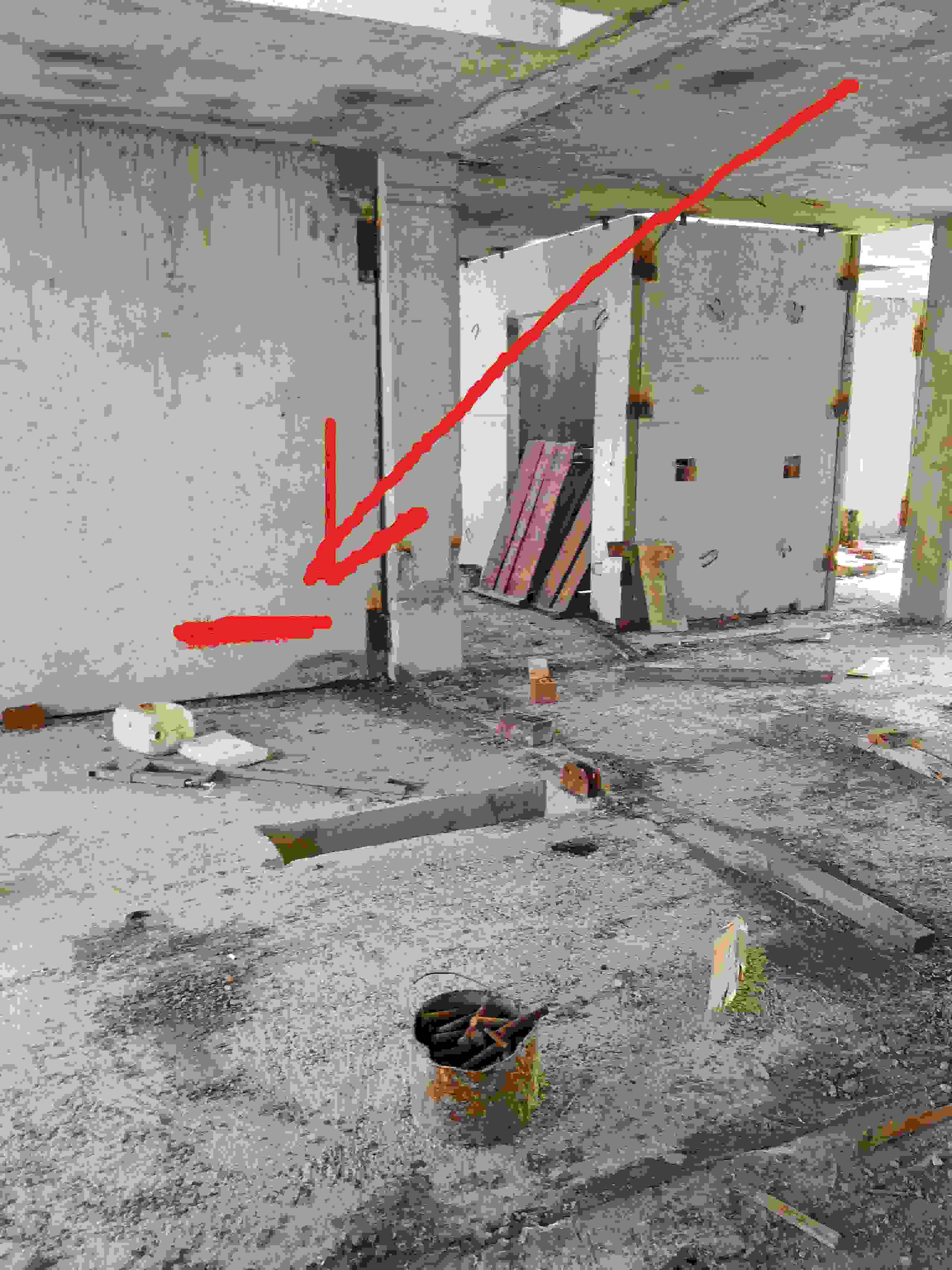

Sigma2018, какая-то странная несущая стена. Под/над ней щелей нет? А то по фото похоже внизу дыра - с таким раскладом ничего нести она не может.

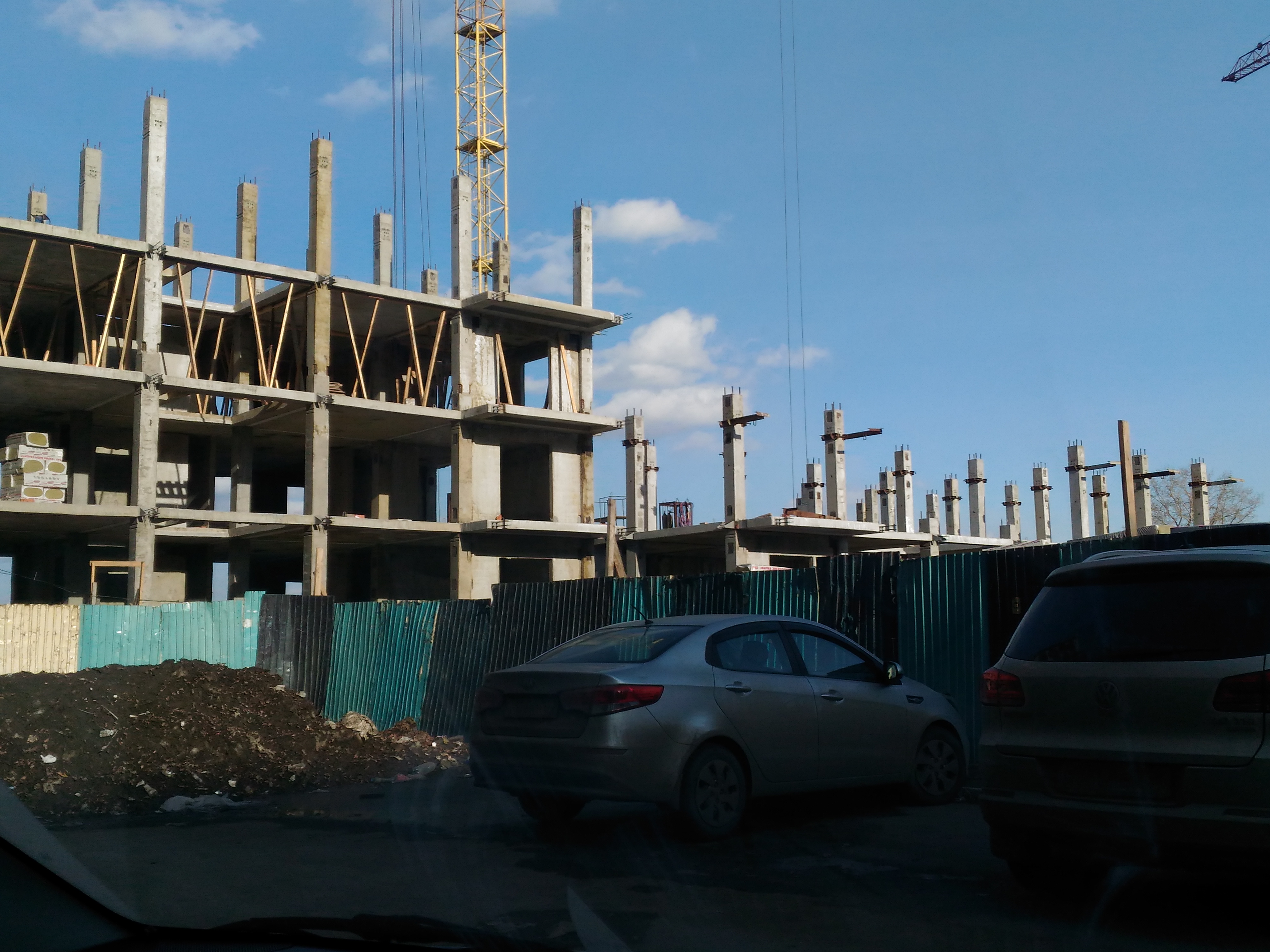

Sigma2018 написал:
Sigma2018, Судя по закладным, приваренным к несущей колонне - это не несущая стена, но эта стенка может выполнять роль диафрагмы жесткости, что по сути - несущая. С такими вопросами - к разработчикам проекта дома. Штробить несущие, диафрагмы, и разгрузочные перегородки НЕЛЬЗЯ. Нарушать прочность дома ради какой то своей мелкой прихоти. Возьмите столешницу не 60, а 65 и спокойно проведите трубы позади шкафов по стене. 5 см от площади кухни погоды не сдеалют, но сделают побольше рабочую поверхность, что весьма удобно

Да, на стройке ее так и называли - диафрагма. Сначала выставлялись колонны, потом устанавливались и приваривались диафрагмы.
Все стояки размещены в коробе:

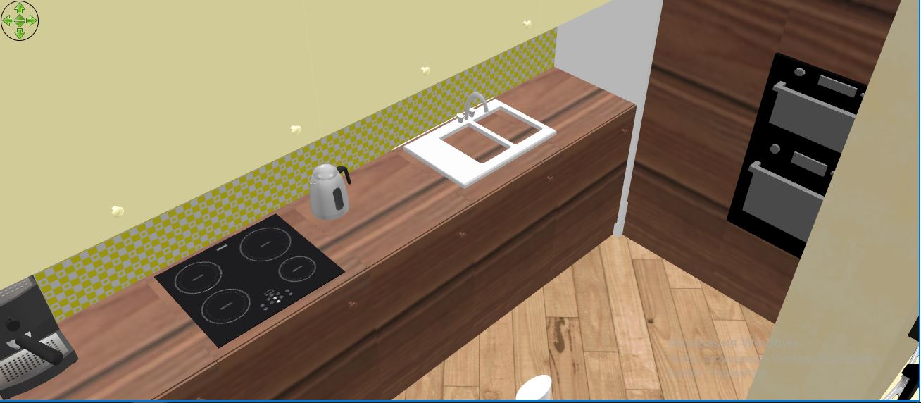

От стены до этого короба ровно 183 см, ровно столько мне необходимо чтобы установить кухонный гарнитур вот так:
Т.е. дело в том, что лишней пары сантиметров нет:( Холодильник - 60 см, духовой шкаф с микроволновкой тоже по 60 см, и посудомойка 60 см, которая стоит впритык к стене, т.е. за ней буквально сантиметр есть, в нее всё (канализация и трубы с водой) и упирается...
Т.е. либо менять местами раковину с варочной панелью, чтобы посудомойка была слева и не мешалась в проходе, либо делать вот эту штробу и оставлять раковину ближе к сливу, где в общем-то ей и место, но боязно делать штробу в этой стене, поэтому решила уточнить у знающих людей:)

Sigma2018 написал: чтобы посудомойка была слева и не мешалась в проходе
Справа она будет безопаснее. Рубите мембрану алмазным диском смело.
