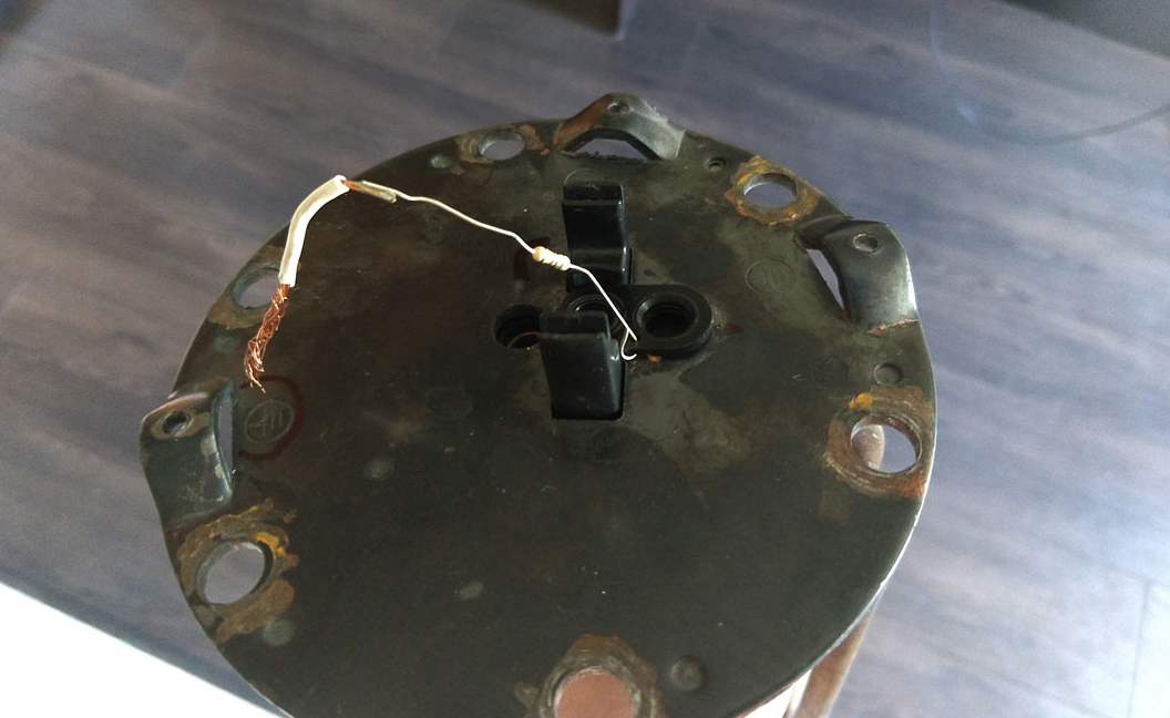

BV, Cotherm SBLC 0013 Регулятор Cotherm GTLH0407
P.S. Всем спасибо, что принимаете участие в дискуссии)
Подскажите, пожалуйста еще один момент, не могу понять для чего предназначен данный резистор на фото. Провод припаянный к ниму погружен в капсулу, куда погружаются так же капилляры защитного термостата и регулятора.
ashim1990
ashim1990
Регистрация: 24.10.2016
Сообщений: 980
26.05.2019 в 21:35:24
ArFree написал: Подскажите, пожалуйста еще один момент, не могу понять для чего предназначен данный резистор на фото.
http://www.mastergrad.com/forums/t290106-zamena-elektricheskogo-tena-na-vodonagrevatele-atlantic-ego-50/
