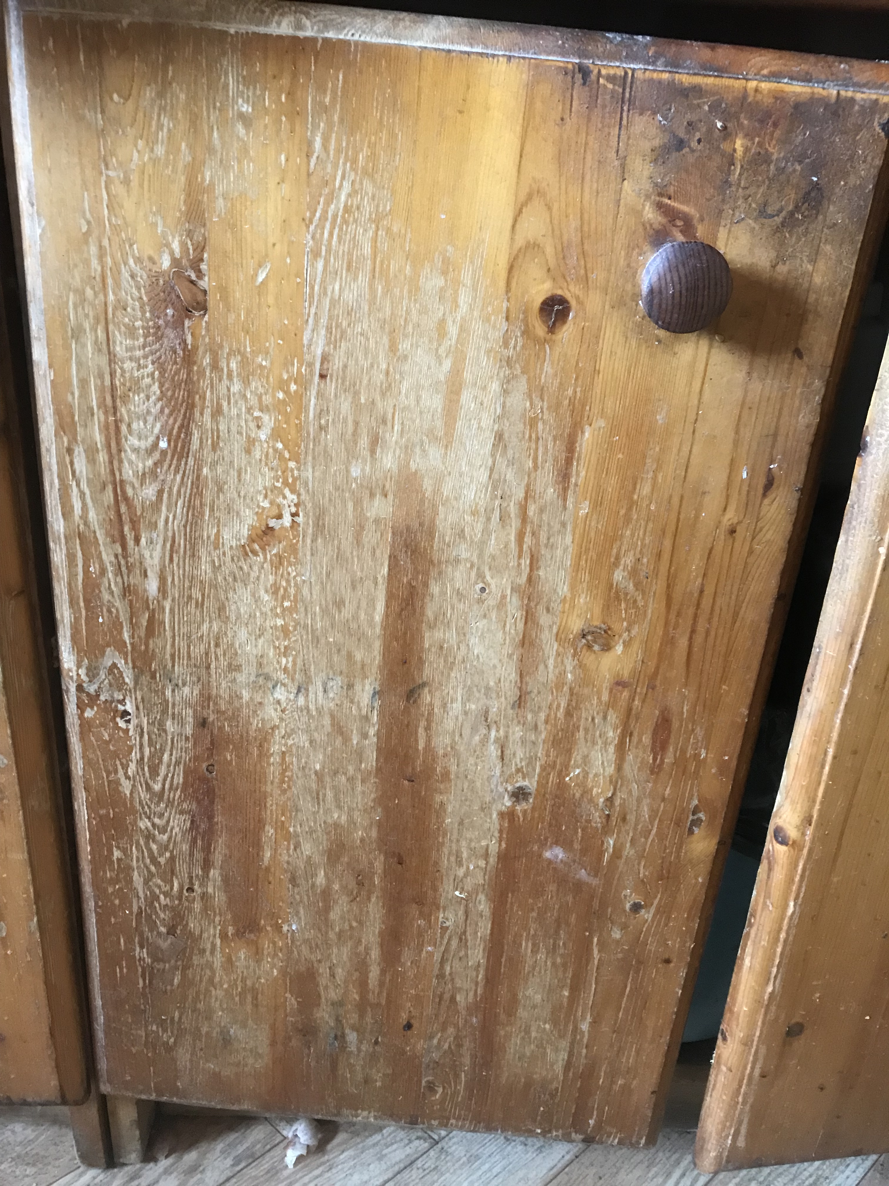

Всем доброго времени суток!Возникла необходимость в обработке старой мебели, а именно снятии старого лака, зачистки поверхности и нанесения на поверхность нового лакокрасочного покрытия.Исходя из этого необходима помощь в подборе шлифовальной машинки (посоветовать модель) для обработки дерева (предположительно из ели), также подбора наждачной бумаги.Заранее большое спасибо, жду ответа.Прикрепляю фото мебели

Поскольку восстановление будет проводиться в хоббийном режиме, то и инструмент Вам нужен по возможности универсальный. В качестве шлифмашины прикупите орбитально-шлифовальную (смотрите по деньгам), достаточно диаметр подошвы 125 мм. Для снятия лака используйте химию (средство для снятия старых красок) + абразивные круги (от P40-P80). Для финишной шлифовки те же круги, но с зернистостью до P180 - P240. Лучше запастись кругами с различным зерном, использование будете смотреть по обстоятельствам. ЛКМ менеджер на стройрынке посоветует.

pool, Благодарю за ответ, снимать лакокрасочное покрытие с помощью химии лучше ветошью или каким-нибудь шпателем?

Я такие дела проворачиваю только ленточной шлифовкой, вдоль волокна, орбиталкой сороковкой можно кудряшек надрать, потом слой придётся снимать

Михаил_Юрьевич написал: ...снимать лакокрасочное покрытие с помощью химии лучше ветошью или каким-нибудь шпателем?
Михаил_Юрьевич, в идеале - плоской циклей. Но можно и шпателем и железкой от рубанка, даже ножом, что под рукой найдётся. И правильно ALPIC заметил насчёт "барашков". После смывки + цикля можно спокойно начинать с 100-го зерна. И про ленточную шлифмашину - тоже верно, но я исходил из бОльшей универсальности орбиталки. Если не оглядываться на содержимое карманов, то я Вам весь техпроцесс распишу по правильному. Тысяч 100 р.(и до 250) на инструмент готовы?... ;)

Сейчас первый раз серьёзно занялся берёзой, так вот как выяснилось, финишную шлифовку под покрас как раз отлично получилось делать эксцентриковой виброй (планетарки нет, но суть одна, только прямоуголник) , 150 зерном, изумительно снимает берёзовые иголки с поверхности и барашков конечно из под такого зерна на довольно твёрдой древесине не делает. Сделал пробный выкрас , доволен как слон, ворс лежит и не дёргается, pool, спасибо за наводку, я уж и забыл про эту вибру, она в гипсово -шпаклёвочных делах давно у меня живёт. :)

причем не плохой щит раз не повело лет за двадцать. Тоже считаю что ленточки и прямоугольной вибры за глаза. Только вот дешёвые ленточки только орут как резанные а дешёвые эксцентрики не шлифуют. Думаю ниже Аег и мактека лучше ни брать ни чего по цене. Дешовые круглые вибры вообще не работают
