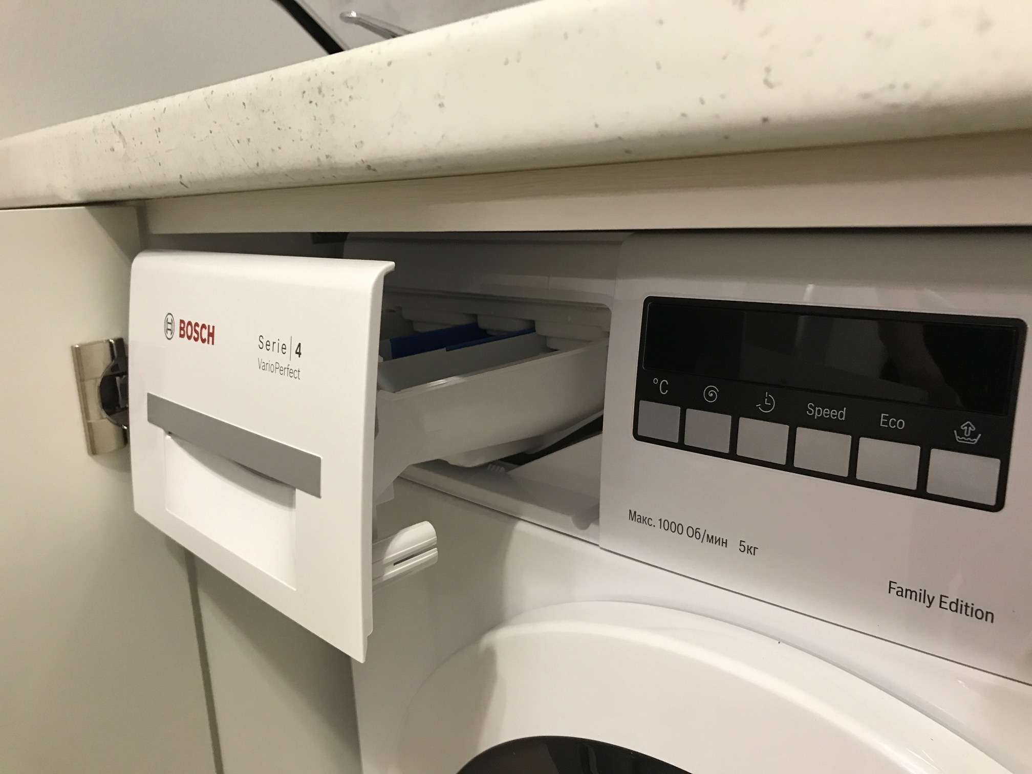

Добрый день!
Ошиблись, встроили невстраиваемую машину. Есть ли какое-либо решение (как модифицировать лоток, например), чтобы заливать гели для стирки / засыпать порошок?

Готовы пожертвовать лотком?
  1. О режиме предварительной стирки забыть.
  2. Порошок для стирки закидывать прямо в бак.
  3. Для отсека ополаскивателя просверлить дырочку, просунуть трубочку диаметром около 1 см, снаружи приделать вороночку.
  4. На лоток наклеить большую табличку "7 раз подумай, 1 раз купи". В большинстве статей в интернете про встройку машинок (а они по сто раз переписаны друг с друга) одним из пунктов идет проблема доступа к лотку при встройке.
Или найдите кулибина, который сделает лоток-трансформер. Наличие передней панели у лотка обусловлено чисто эстетикой и ручкой для выдвигания. На работоспособность не влияет. Если эту панель снять, можно маленькой ложечкой (меркой для отмеряния порошка) спокойно порошок сыпать. Жидкие составы льются без проблем. При аккуратном снятии ее можно ставить обратно и гарантия не слетает. Вряд-ли она на клею. Скорее всего защелки или саморезы.

A201 написал: . Есть ли какое-либо решение (как модифицировать лоток, например), чтобы заливать гели для стирки / засыпать порошок
на мой взгляд, можно снять переднюю пластиковую панель на лотке, и тогда , может быть, будет доступен лоток.. Ну или поступить более радикально -снять фасад напрочь, машинку выдвинуть на несколько сантиметров вперед, чтоб лоток выдвигался за столешницу. Будет полувстраиваемая:)) под столешницей, но без фасада:))

Эксплуатировал такое. Моющие в люк, ополаскиватель насос клизьма, или в люк + полоскание и отжим после.

Лоток дальше не выдвигается? На многих стиральных машинах лоток можно полностью вынимать. Вынул лоток, засыпал в него порошок, вставил лоток.

ADM05, вот да, лоток же вынимается. А если стоит неудобный ограничитель, его можно удалить, спилить, и без проблем вынимать лоток, засыпать порошки и вставлять обратно

Порошке не проблема в люк, а вот ополаскиватель в снятый лоток - неудобно
