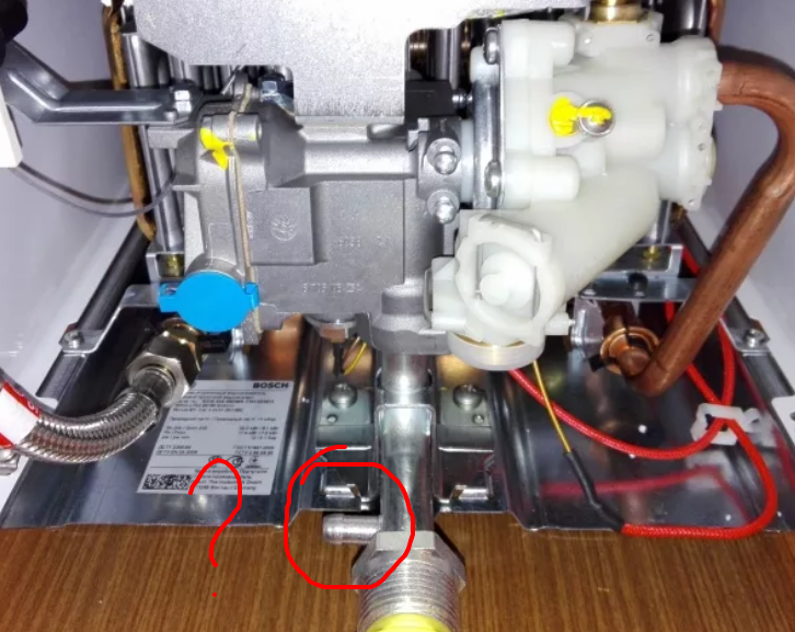

Славик64 написал:
MrGalaxy написал: при максимуме температуры (крутилка водяной ручки по часовой стрелке почти до упора)
А газ где, на минимуме?
Славик64, нет, газ ограничитель газа всегда стоял в положении чуть выше среднего:
Однако, если подвинуть движок вправо до упора, поток газа не увеличивается.

MrGalaxy написал: Колонка плавно, в течение нескольких лет, перестаёт греть воду.
У меня большие сезонные перепады температуры входной ХВ, штатные крутилки не дают выйти на комфортную температуру. Зимой добавляю давление газа в колонке, летом убавляю - кручу нижний регулировочный винт. Подкручиваю при работающей колонке - видно изменение высоты пламени горелок. Может и вам добавить.

Славик64 написал:
MrGalaxy написал: Может газовый патрубок с регулировочным винтом засорился?
Не знаю что за патрубок имеется ввиду
Славик64, изогнутый такой, куда входной шланг подключается, вроде в колонке больше нигде нет регулировок по газу.
Славик64 написал: когда то же
MrGalaxy написал: Поток газа увеличивается
Славик64, я и пишу, что недостаточно увеличивается, не греет. Предыдущий автор советовал давление поддать, я и думаю, может на входе засорилось.

MrGalaxy написал: изогнутый такой, куда входной шланг подключается
Если правильно понял, то этот винтик для подключения манометра.
Для газа есть другой, но ...
MrGalaxy написал: я и пишу, что недостаточно увеличивается, не греет
Не греет, это понятно, надо решать. Но почему при
MrGalaxy написал: Поток газа увеличивается если открыть оба крана: в ванной и на кухне
что засор исчезает или регулировочный винт крутится?

Славик64 написал:
MrGalaxy написал: аэраторы на кранах регулярно кислотой отмачиваю
Они и чистыми не достаточно пропускают воду. Надо с них убрать кое что. ПС Попробуйте с совсем снятыми аэраторами.
А так пож-та, вот винтик, крутите.
Откручивая добавляется.

Славик64, делать это без манометра чревато.
