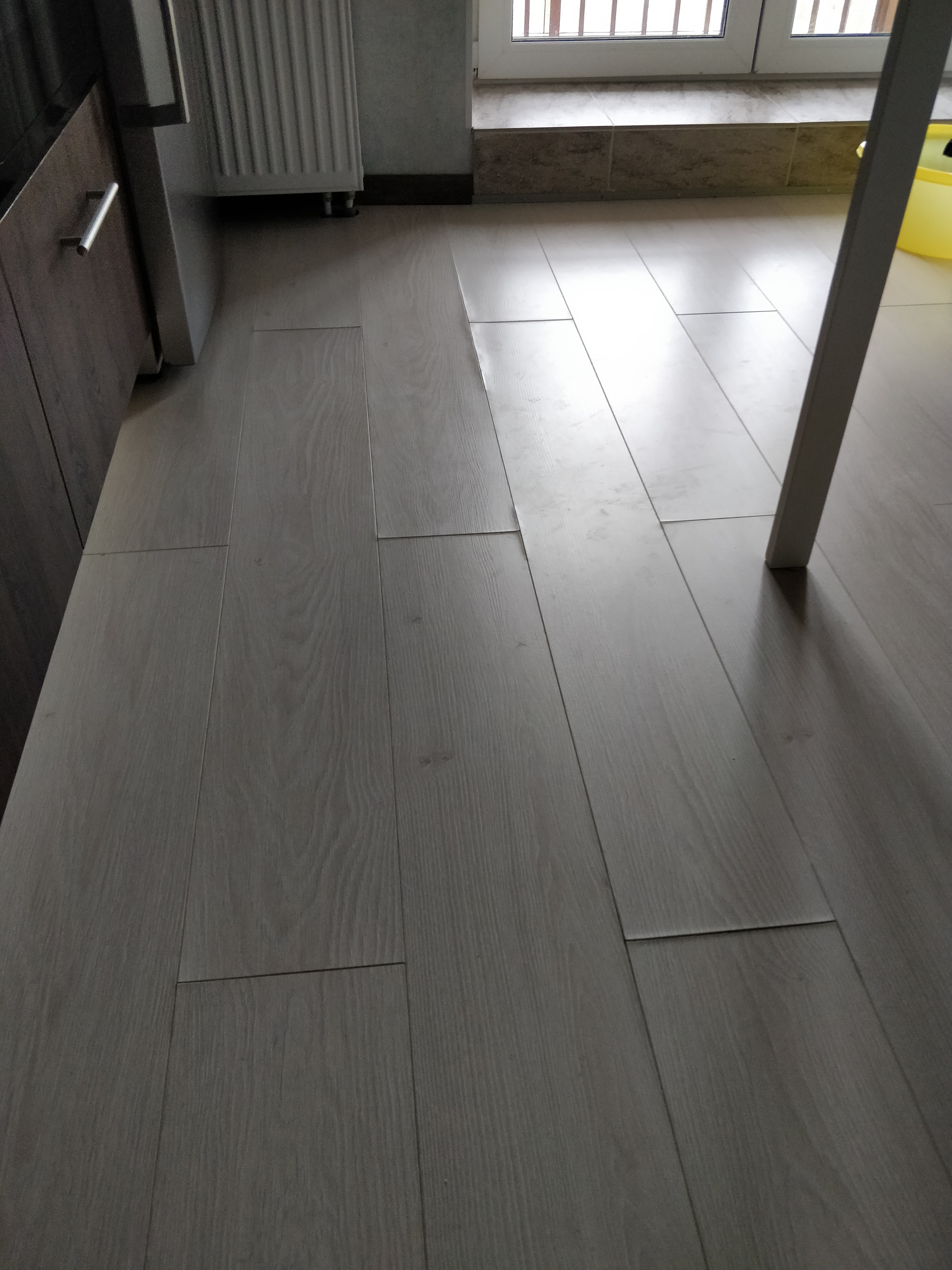

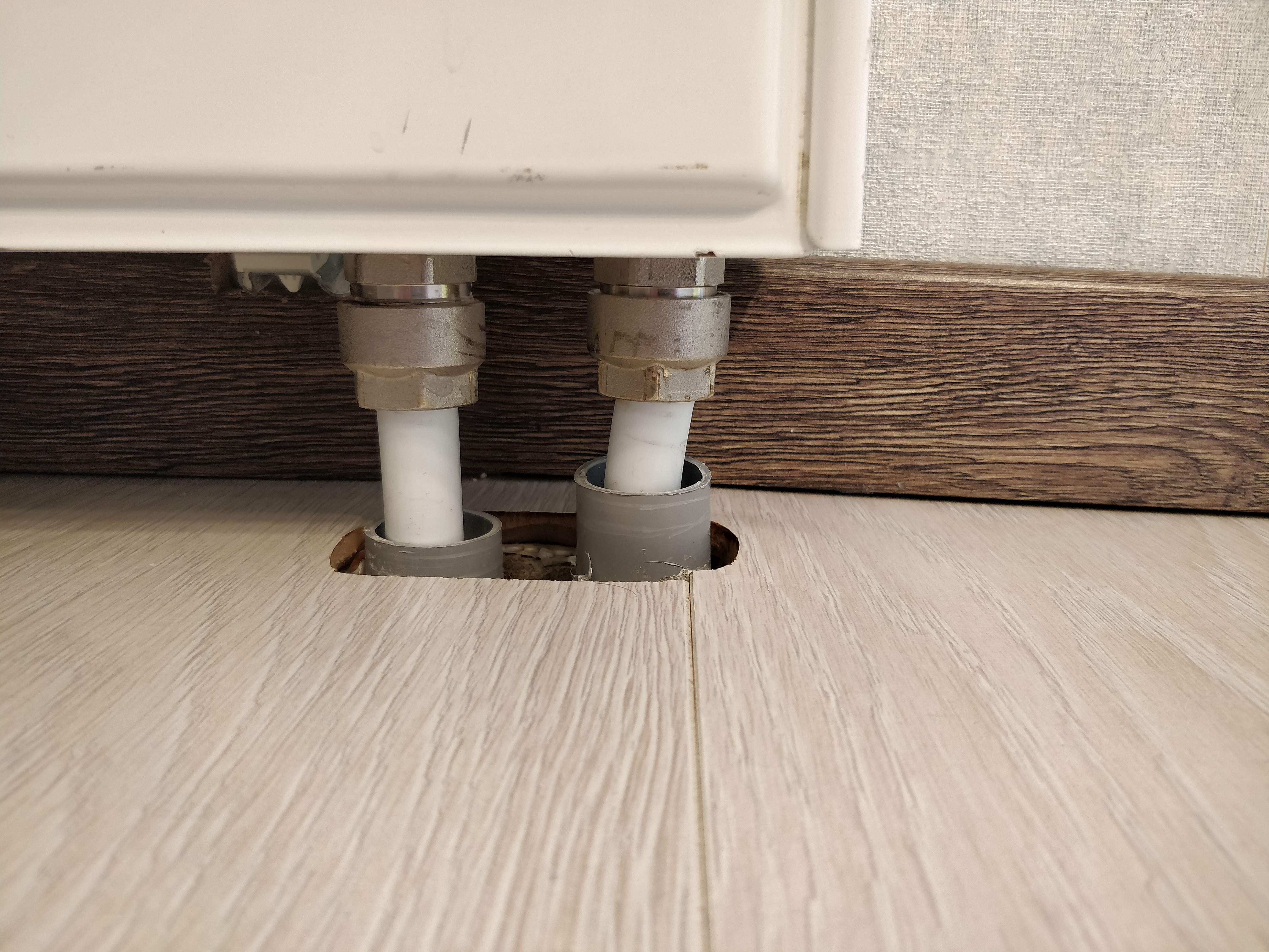

Добрый день! Произошла неприятность: протекла батарея, в месте соединение радиатора и гибкой подводки в полу. На фото соединение справа: Заметил потому что вздулся немного ламинат (видимо подтекало давно), посмотрел - увидел струйку воды. Взял ключ, хотел затянуть гайку (думал может ослабло) - в итоге после пол поворота потекло еще больше. В панике повертел туда сюда - как будто резьбы нету вообще. В общем полчаса бегали с тряпками пока приехал сантехник и перекрыл отопление.
Сантехник уехал, сказал придет в понедельник и если увидит, что батареи снимались при ремонте - то чинить ничего не будет. Мол, за свой счет. В связи с этим вопросы:
  • Насколько требования сантехника законны? Ну даже если радиаторы и снимались при ремонте, они же зимой не текли. А потекли только сейчас. Может дело в качестве подводки и соединения?
  • Можно ли как-то починить это самостоятельно? Что там за соединение, с чем его едят и почему могло потечь?
  • Не совсем в тему, но что можно сделать с ламинатом, который набух по углам? Фото прилагаю.

HrundelB, ни о какой законности речи быть не может, есть специальные трубки для подключения отопительных приборов. А эти фитинги для присоединения труб к коллекторам. Как называется труба? На ней должна быть маркировка, посмотрите на открытом участке

master.msk написал: А эти фитинги для присоединения труб к коллекторам.
Это верно. К тому же труба стоит довольно криво. Подозреваю что и обрезана она не по уму.
HrundelB написал: они же зимой не текли.
Вот так и случается, пока отопление горячее ни чего не течёт, либо течёт, но не так сильно и часть высушивается самой трубой, а вот когда отопление отключают.... Ни чего не высушивается и течь становится заметной.

master.msk, к сожалению открытый участок слишком мал, чтобы там увидеть какие-либо надписи. Вся разводка в полу, в стяжке. Вы думаете батареи неправильно подключены? А как они должны подключаться?

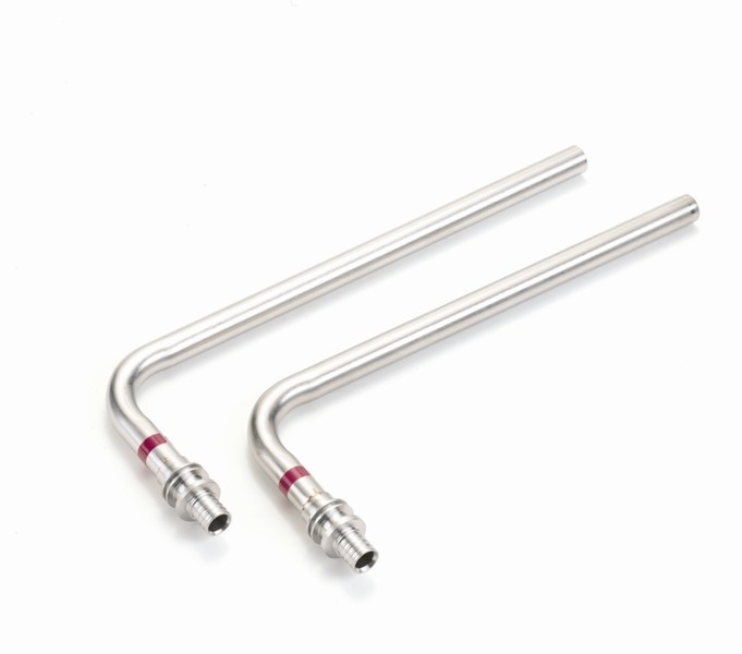

HrundelB, примерно такими трубками
у производителей пекс труб сушествуют специальные трубки и фитинги для подключения радиаторов из пола, но лучше из стены

А вам на этапе ремонта никто не говорил что это порнография и лучше переделать? У нас так же застройщик сдает сшитый и кто собирается сам жить,а не перепродавать,переделывают за свой счет на Г-трубки,в среднем 4тыс за место.Часто нанимают из местной УК,косяки застройщика бесплатно исправлять дураков нет. У вас по уму теперь ламинат поднимать и пол долбить,в обслуживание это не входит.

Ну, сделано очень пахабно. Радиатор висит низко, сантиметров 6-7 от пола. Прикинул по высоте плинтуса. Подводка труб на конусах перекошено, внатяг. Гайки скорее всего латунные и резьбы там почти нет. О чем думали при отделке? Исправить можно, но с геморроем, без долбежки пола до тройников отводов на батарею не обойтись. Мало места по высоте трубок.

HrundelB написал: что можно сделать с ламинатом, который набух по углам?
Ламинат поменять на новый. Раз всё одно ламинат менять, то заодно и переделать подводку к батареям.

Hitgher написал: О чем думали при отделке? Исправить можно, но с геморроем, без долбежки пола до тройников отводов на батарею не обойтись. Мало места по высоте трубок
Батареи делал застройщик, и он же заливал пол с разводкой труб. Во время отделки мы просто не думали о них, я не знал, что так не правильно. Ну а мастера не подсказали... Выше расписал. Долбежка обязательно нужна? Про тройники вообще не уверен, есть ли они там и где они есть. По идее контур отопления идет через 3 радиатора во всех комнатах и потом возвращается в коридор. Возможно ответвлений там нет вообще.

ADM05 написал: Ламинат поменять на новый.
Ламинат можно разобрать только с одного угла? Чтобы кухонный гарнитур не разбирать. Заменить только испорченные доски и собрать обратно в том же порядке. Или снимать надо полностью?
