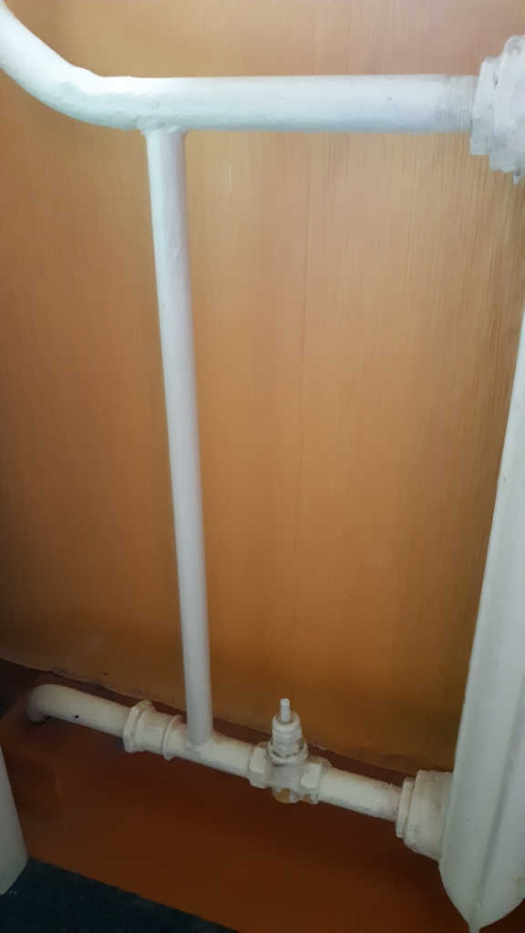

Прошу совета. Панельный МКД возрастом 35+ лет. Первый этаж. Чугунные радиаторы. Зимой жарко, в этом году вообще был караул :(. Имеет смысл заменить установленные вентили на терморегуляторы (Danfoss, FAR) с термоголовками? Или в этом случае в дополнение к терморегулятору надо врезать шаровые краны в обе трубы, идущие к радиатору? Радиаторы установлены одинаково во всех помещениях квартиры, пример:
Хотелось бы обойтись минимальными изменениями.

Usr100, Минимально по сумме это вырезать вентиль и сгон,поставить шаровой кран внизу и вентиль ручной регулировки сверху,учитывая направление потока.Можно после шарового,можно один вентиль,но взять без резинок на седле.

Usr100, Если не хотите портить работу всего стояка, то термоклапан нужно ставить на подаче в радиатор (зависит от направления подачи по вашему стояку).
При этом байпас нужно ОБЯЗАТЕЛЬНО поменять на такое же сечение, как и трубы стояка.

А как понять (определить) направление подачи? В каждой комнате есть радиатор, как на снимке, и с другой стороны помещения труба от пола до потолка. М.б. подача снизу, т.к. вентиль сейчас стоит на нижней трубе?
Kamsar написал: Минимально по сумме это вырезать вентиль и сгон,поставить шаровой кран внизу и вентиль ручной регулировки сверху,учитывая направление потока.Можно после шарового,можно один вентиль,но взять без резинок на седле.
Последнее не понял - про седло и резинки...
А то, что понял: в нижней трубе вместо вентиля ставится шаровой кран, в верхнюю ставится (врезается) терморегулятор направлением от радиатора к стояку (предполагая, что подача снизу)?

Usr100 написал: Имеет смысл заменить установленные вентили на терморегуляторы (Danfoss, FAR) с термоголовками?
Имеет. Остудить пыл батареи.
Usr100 написал: к терморегулятору надо врезать шаровые краны в обе трубы, идущие к радиатору?
На подающей трубе перед терморегулирующим вентилем поставить шаровый кран. Для чего ? Вентили данфосс при высоком давлении не перекрывают намертво поток теплоносителя, понадобиться специальный колпачок. И на случай замены (ремонта, чистки) вентиля. Фар перекрывает полностью с заводской крышкой. Выбор комплекта (вентиль-голова) личный. На обратной трубе просто шаровый кран.
Usr100 написал: Хотелось бы обойтись минимальными изменениями
Без сварки получится. И не трогая байпас.
Usr100 написал: вентиль сейчас стоит на нижней трубе?
Можно предполагать что нижняя труба - подающая. Но не факт. Нужно искать.
Usr100 написал: А как понять (определить) направление подачи? В каждой комнате есть радиатор
С человеком кто обслуживает систему отопления в вашем доме. По какой трубе теплоноситель поднимается, по какой спускается, какая батарея запитана на соответствующую трубу будет ясно с подвала дома. При нижней подаче теплоносителя правильнее устанавливать вентиль на нижней трубе идущей к радиатору. При теплоносителе спускающемся по трубе сверху вниз - на верхней подводке.

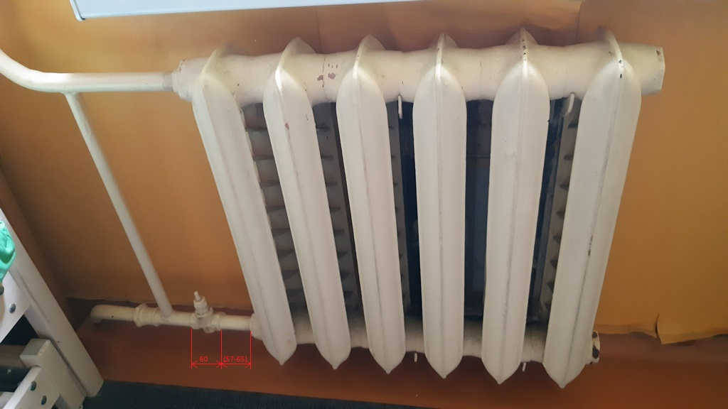

Спасибо за советы. Получается, если по "правильному", то два шаровых крана (вентиля) плюс терморегулирующий вентиль плюс термоголовка на один радиатор. Не влезет :(. Установленный сейчас вентиль имеет длину 60 мм, расстояние от его края до радиатора от 57 до 65 мм, т.е. места под связку "шаровой + термо" 120 мм максимум. А размеры только термовентилей 100-110мм. Не хочу связываться со сваркой. Удлинение подводки, смещение креплений радиатора, чтобы всё уместилось - не хочу. На картинках в документации danfoss термовентили стоят в одиночестве. Поставить только термовентили, без шаровых кранов, нельзя или не рекомендуется?

Можно. Только если уж делать, то не так сложно добавить шаровые потому что:
молоток написал: На подающей трубе перед терморегулирующим вентилем поставить шаровый кран. Для чего ? Вентили данфосс при высоком давлении не перекрывают намертво поток теплоносителя, понадобиться специальный колпачок. И на случай замены (ремонта, чистки) вентиля.
.... и на случай снять радиатор, покрасить за ним, поменять, промыть и тд...
молоток написал: На обратной трубе просто шаровый кран.
и это тоже конечно. Кронштейны на фото в начале темы даже трогать не надо - просто перевесить радиатор на одну секцию вправо.

BV написал: Кронштейны на фото в начале темы даже трогать не надо - просто перевесить радиатор на одну секцию вправо.
Спасибо :). Это мысль, которую буду думать :). Подводящие трубы 3/4". Вот такие комплекты достаточно качественные? (Осторожно, трафик! Некоторые ссылки ведут на файлы .pdf) danfoss bvr-f (шаровой), rtr-g 20 (термоклапан), rtr 7090 (термоголовка); far fs 3052 34r (шаровой), ft 1640 34 (термоклапан), ft 1824 (термоголовка);
