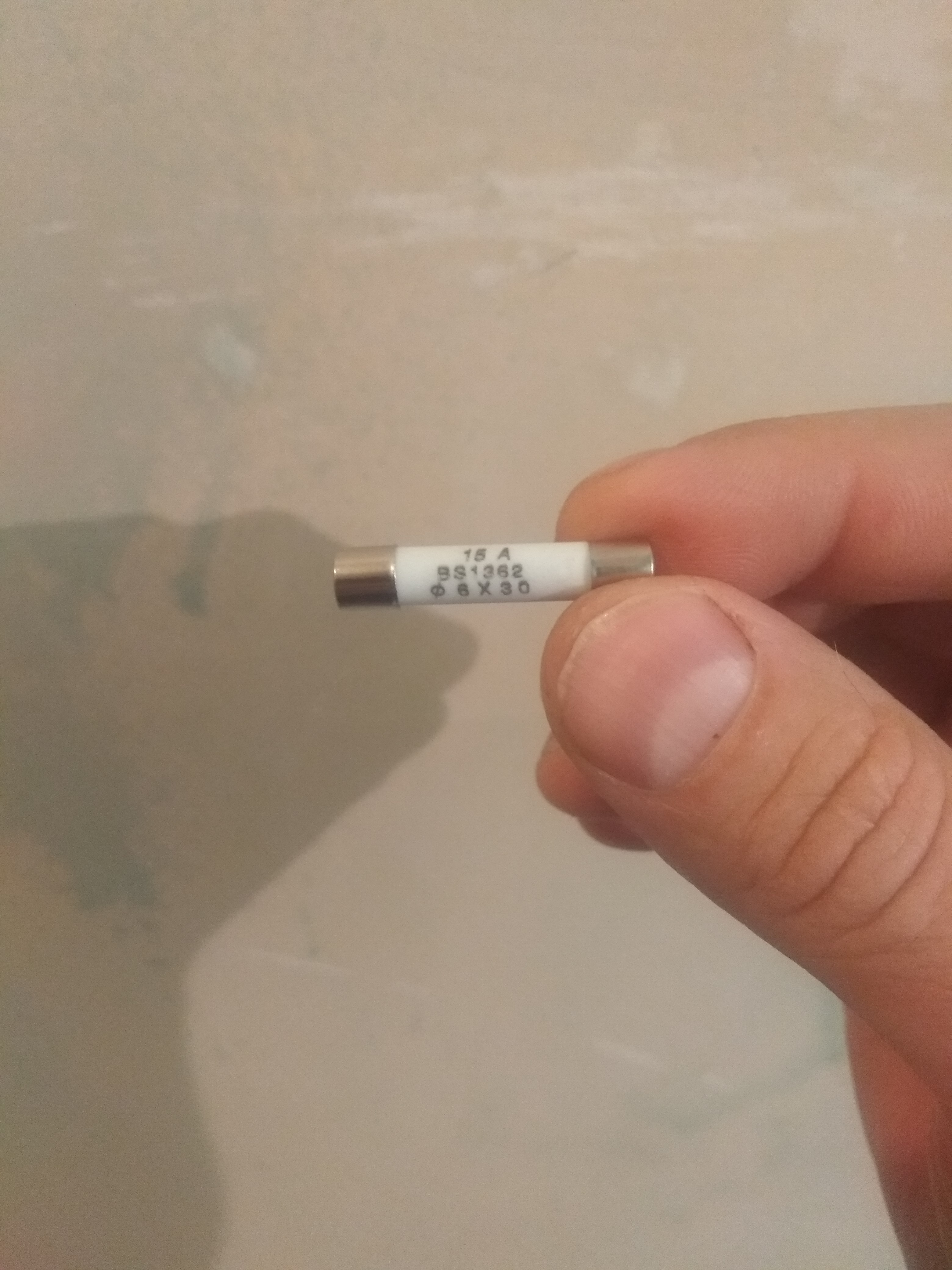

Сан-Саныч написал: но поставил в итоге временно отдельностоящую плиту. Провел так скать серьезные исследования и замеры. Поставил амперметр и начал мерять. Поскольку кабель шел в расчете только на поверхность а духовка отдельным то поставил 3х4. Временно записал отдельностоящую плиту. Защиты такие: Вводной на щит S202c25 Затем дублирующая плавкая вставка 6х30 на 15ампер. На 15!!! , Затем дифавтомат на 16 ампер. Дифавтомат ставил для проверки хюндай, абб, легранд. Новые из минимакса. Результаты таковы. Если врубить все конфорки и духовку то выходит 39 ампер. Поскольку конфорки быстро выходят в старт-стоп то даже 16-й автомат не срабатывает. Ну думаю косяк. Ставлю последовательно ещё один 16-й однофазный. Тоже не срабатывает. 15а плавкая вставка 6х30 не срабатывает. Ну думаю наверно китайская. Поставлю diazed на 16 а. Не срабатывает по полчаса И тока когда я рубанул плиту с конвекцией (не 2квт а 3.8квт мощность духовки) сгорела вставка секунд за 20. А диф нет. Но был такой ..тепленький. Кабель холодный. Я ожидал что горячий будет. Нифига

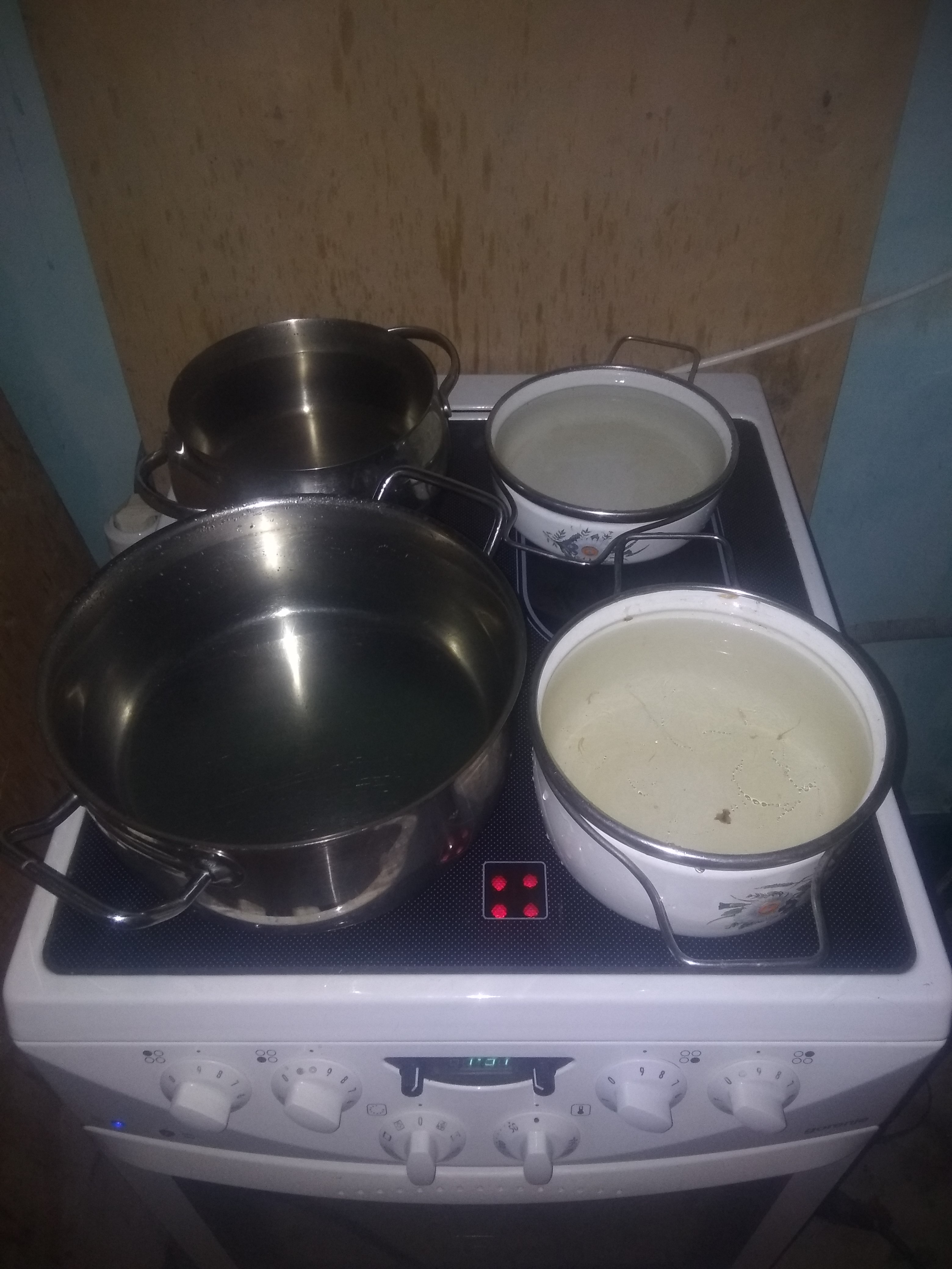

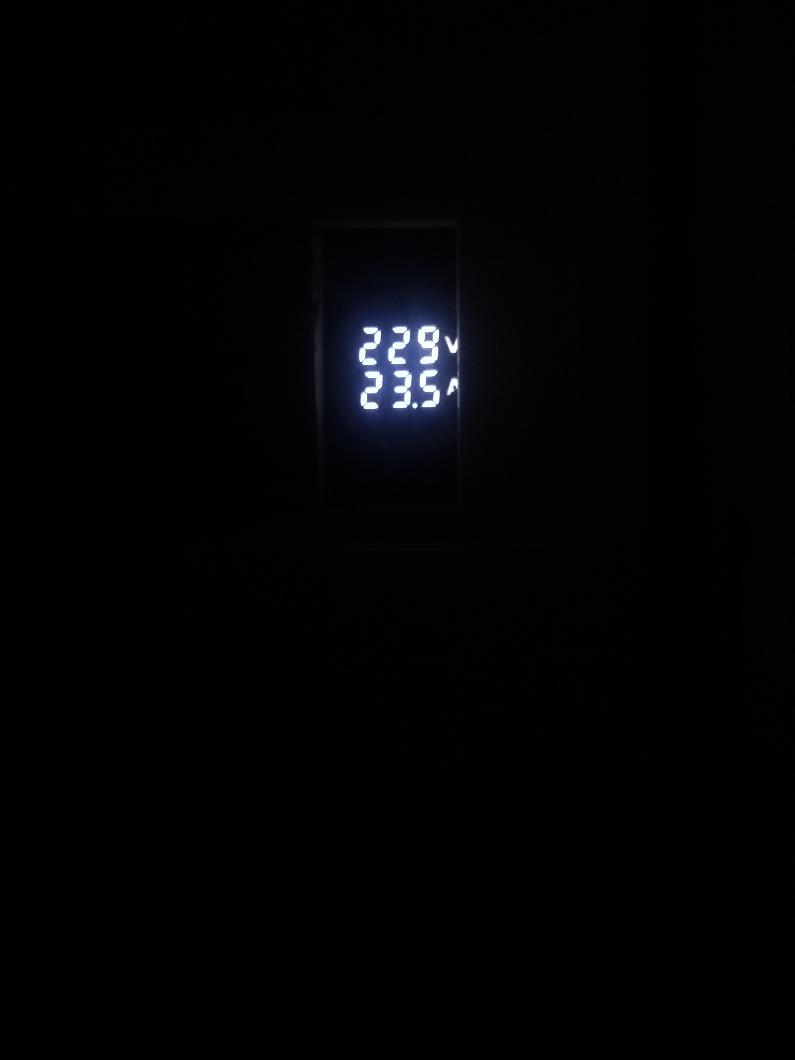

Первый эксперимент провел. Поставил 4 кастрюли. Ток на фото. 23.5а. Мощность 5400 ватт. Вскипятил все 4 кастрюли. Не сработало.

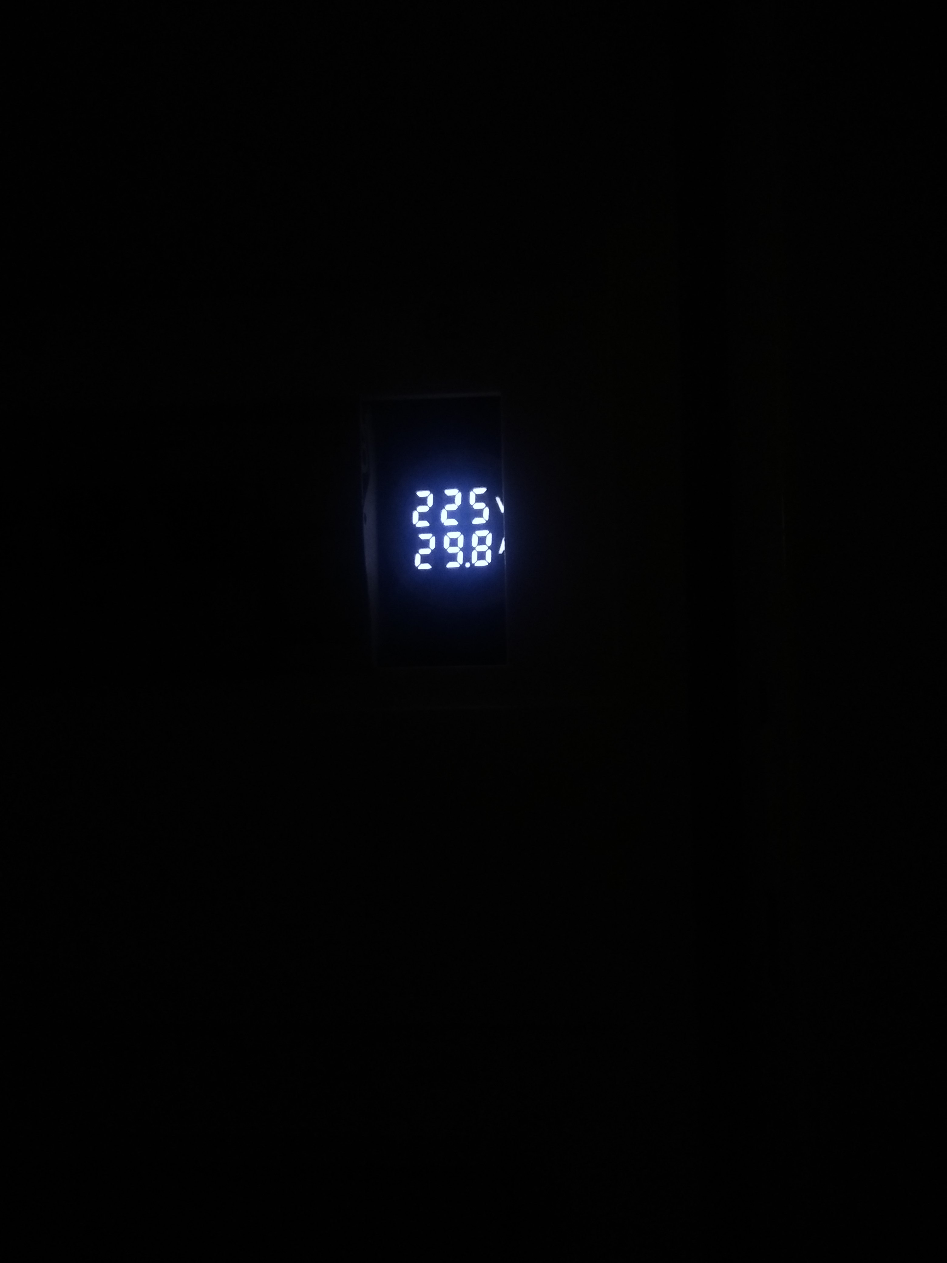

Далее включаю духовку. Верхний и нижний нагреватель. Ток вырастает до 29.8. Керамический держатель предохранителя такой хорошотепленький. Дифавтомат холодный. Через полминуты вставка 15а перегорает с громким щелчком. Выходит что при двухкратной перегрузке вставка срабатывает быстрее АВ. В этот раз вставка сработала быстрее. Толи потому что китайская и нестабильная Толи хз почему. Конвекцию не понадобилось включать. Перегорела и так.

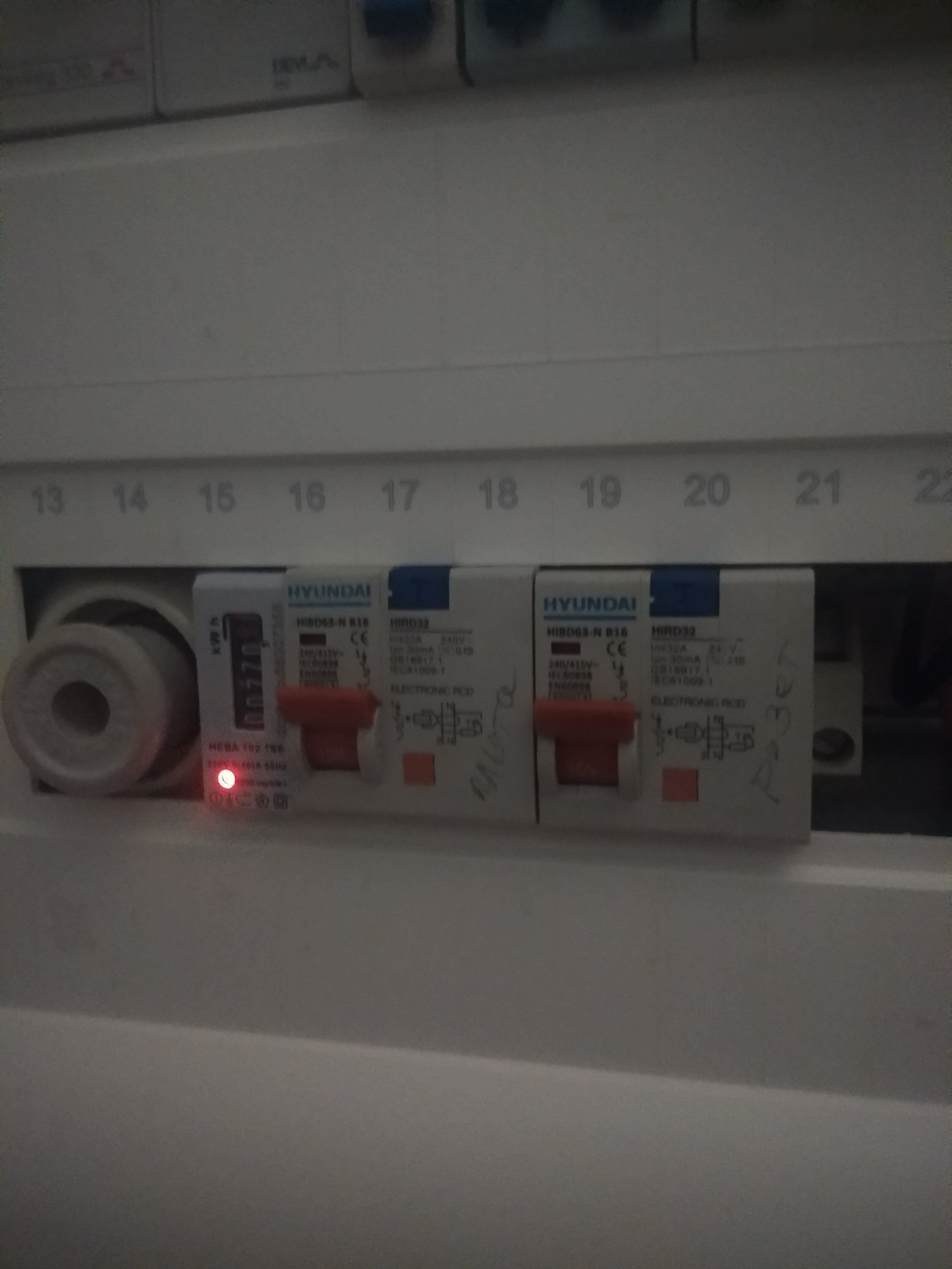

Теперь непонятно. Почему не сработал АВ? На фото видно что он не один даже стоит. Дифавтомат цел. Такая же картина с новым аббшным. Ну да ладно. Лично мне это говорит что поставить допдержатель плавкой вставки на Дин рейку не помешает. Керамический Диазед конечно потом сниму. Он на дачу пойдет. Надо попробовать поставить вставку на 20а и подождать срабатывания АВ. Щит все равно защищён вводным S202C25 и вставкой на 25а в первом щите

Сан-Саныч написал: Теперь непонятно. Почему не сработал АВ? На фото видно что он не один даже стоит. Дифавтомат цел. Такая же картина с новым аббшным.

Сан-Саныч написал: Ток на фото. 23.5а. Мощность 5400 ватт. Вскипятил все 4 кастрюли. Не сработало
16х1.45 = 23.2 АВ на срабатывание опущено 1 час. Но есть вопрос - ток менялся во времени при вкл/выкл нагрева?

Скажем так, пока вода была холодная, грело на полной мощности, потом даже не доходя до кипения начало клацать. Я думаю это косяк выключателей, так как они старые и этой плите, взятой временно, более 15 лет, я сам разбирал выключатели так как они знатно подгорели, родители этой плитой долго пользовалась.
Опять же - были изменения тока при вкл/выкл термореле конфорок? Тут интересен средний ток за все время эксперимента. Да, были. Минут 15 все грело на полной мощности, как вода прогрелась градусов до 70-ти, начало клацать на двух конфорках маленьких, где наиболее изношены выключатели. Но ток ниже 14 ампер не падал. Видимо такие клац-клац и обеспечивали несрабатываемость дифавтомата.
Ток в 29 ампер образовался при замене воды на холодную (работали все конфорки) и включения духовки. Когда включил духовку с вышедшими на режим "вкл/выкл" конфорками, не срабатывала ПВ.
