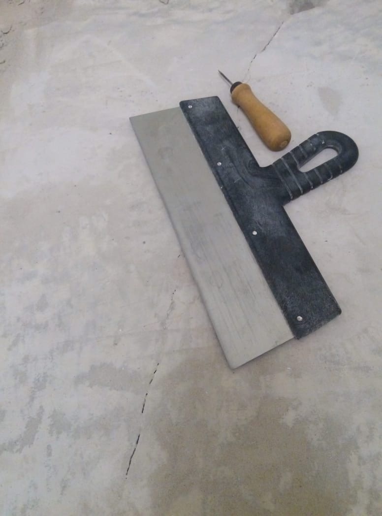

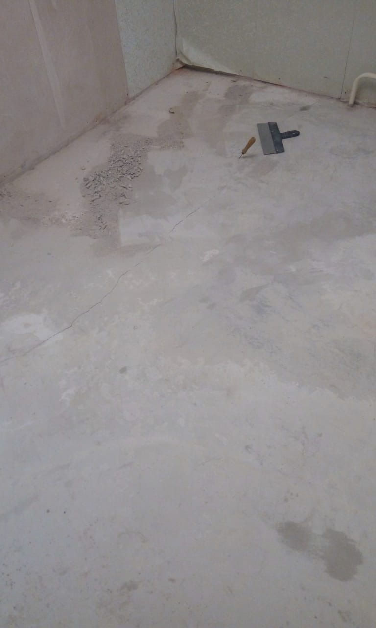

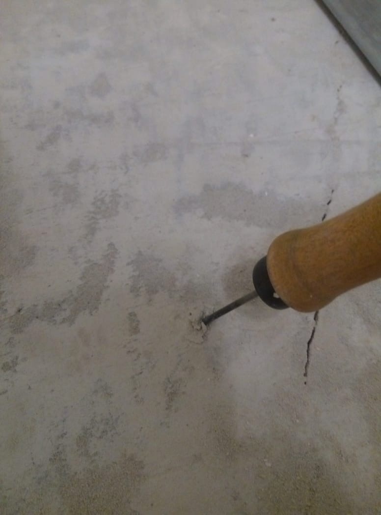

Всем доброго утречка! Есть большое желание выровнять пол в квартире 1990-х годов. Пол кривой. В основном волнами. Иногда, можно сказать даже, бугорками - на 30см длины может присутствовать перепад в 5мм. Пытаюсь понять, из чего выполнена стяжка (фото прикладываю). Стяжка кое-где имеет трещины, но их не много. Шпателем верхний слой снимается, будто бы это гипс или известь - стружкой. Буквально через миллиметр начинается что-то вроде песчинок, но они тоже при небольшом усилии снимаются шпателем. Попробовал проковырять стяжку до какого-то более твердого основания. Удалось это сделать где-то на глубине 50-60мм, там уперся во что-то более твердое, но не уверен что дальше ковырять не получится :) Пока нечем хорошо пропылесосить, поэтому так. В комнате будет постелен ковролин. Но в других комнатах такая же история и там будет ламинат. Посоветуйте пожалуйста, как быть с такой стяжкой? Я честно говоря не ожидая какая она (до разборки старого пола - ламината) уже купил наливой пол "Старатели" Практичный и грунтовку. Но сейчас глядя на стяжку тормознул, т.к. не понимаю как правильно поступить. Но грунтовать довольно рыхлое основание не решаюсь.
