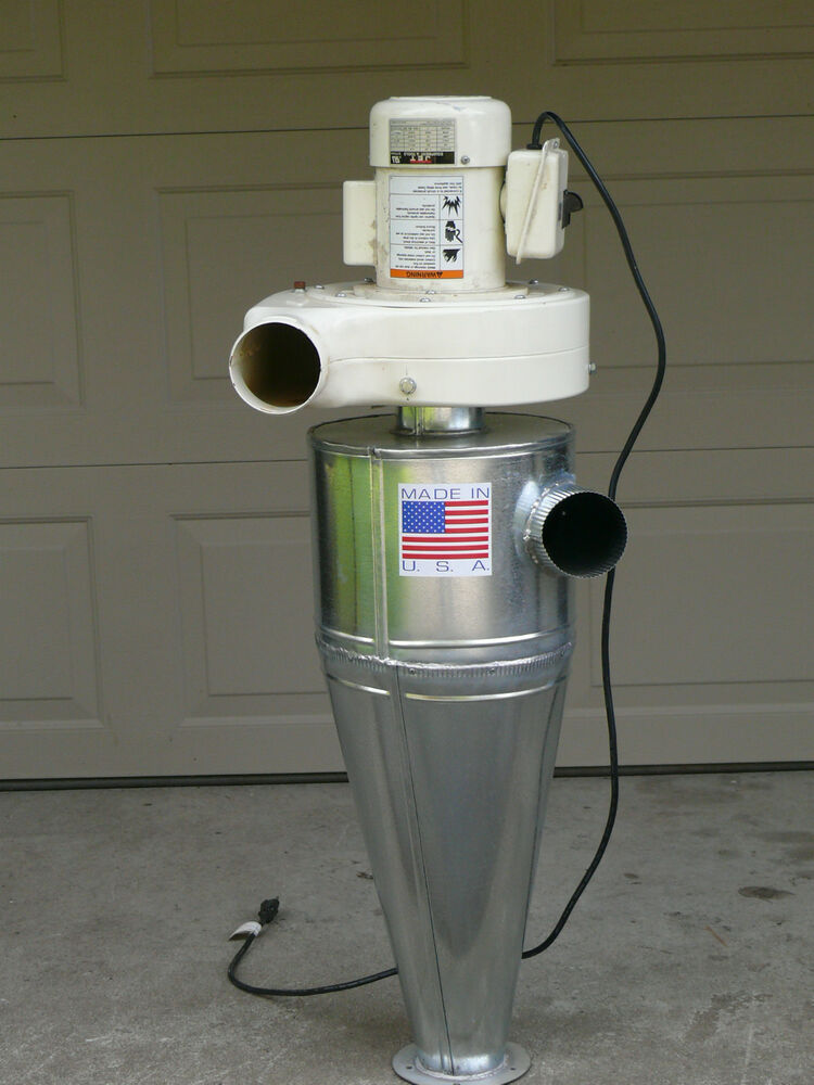

Мне тут прислали фото циклона.
Интересуются можно такое заколхозить на основе компрессора от старого пылесоса?. Интересно.

Виталий Бородин написал: можно такое заколхозить на основе компрессора от старого пылесоса?
Нет. Обороты двигателя и конструкция турбины пылесоса и этого центробежного вентилятора - разные. Да и диаметр патрубков на фото скорее 4 дюйма (100 мм). Поэтому если циклон колхозить для мастерской, то вот к такому вентилятору.

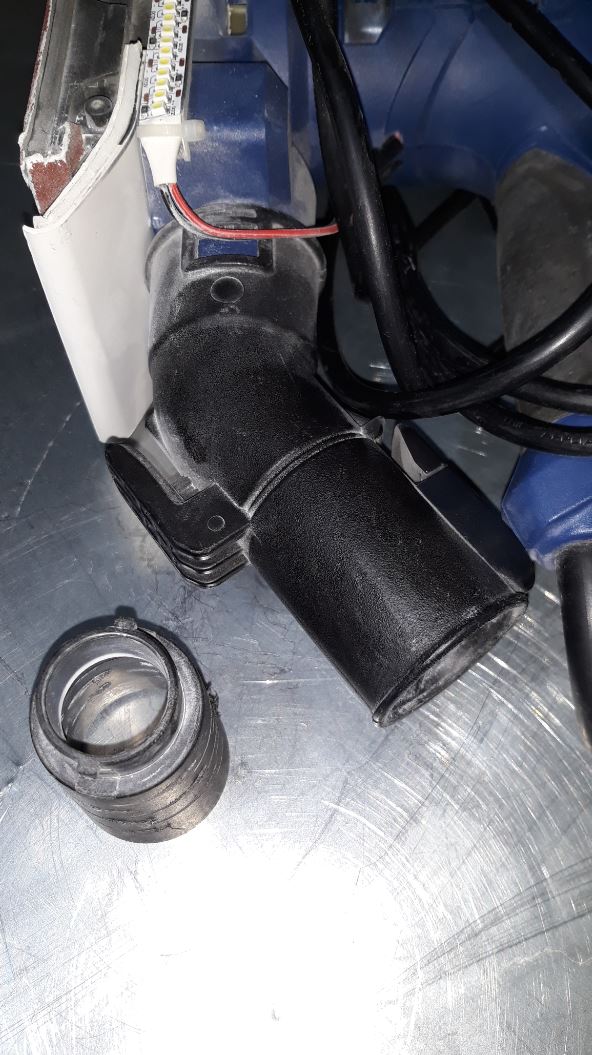

Это Вы называете до циклона?
Это В циклоне. Это установлено между входным и выхлопным патрубком циклона. Вы до сих пор не поняли, что для нормальной работы циклона емкость должна быть герметичной? Хотя, если после вышеизложенных постов Вы считаете, что изъянов нет-не буду Вас в этом разубеждать.

Виталий Бородин написал: А вы действительно строительно - ремонтными работами занимаетесь?
Унылый троллинг пропускаем. Но вот это:
Виталий Бородин написал: Это Вы называете до циклона? Это В циклоне. Это установлено между входным и выхлопным патрубком циклона. Вы до сих пор не поняли, что для нормальной работы циклона емкость должна быть герметичной? Хотя, если после вышеизложенных постов Вы считаете, что изъянов нет-не буду Вас в этом разубеждать.
Вы действительно сделали мои выходные :applause: :D Это же надо было нафантазировать, что это патрубок в бак! Видно же, что его для фото поставил на крышку... :D
Виталий Бородин, это патрубок от плоскошлифовальной машинки...

Виталий Бородин, специально для вас, вот штатное место этого байпаса:
А вот вариант, если байпас угловой:
Но дыра в баке... это было зажигательно! :D

16.02.2020 в 19:26:56
AKI, понял, повелся на фото.
К сожалению, глядя на фото и пояснение к нему, не прислушался к Вашему внутреннему голосу.
