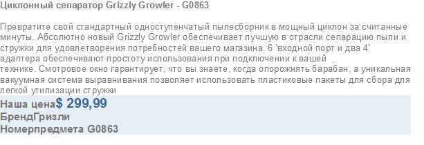

Надеюсь AKI скоро превратит свой 12-долларовый циклон в 300 долларовый и расскажет нам для чего нужна эта трубочка. :popcorn

Виталий Бородин написал: Надеюсь AKI скоро превратит свой 12-долларовый циклон в 300 долларовый и расскажет нам для чего нужна эта трубочка.
Хотел предложить новинку, легко реализуемую в ваших печатных циклонах, но раз пошло тро-ло-ло, то оставлю до лучших времен. :p
P.S. С ценой на циклоны GreyTech которые вы назвали "моими" - промахнулись раз в пять. ;)

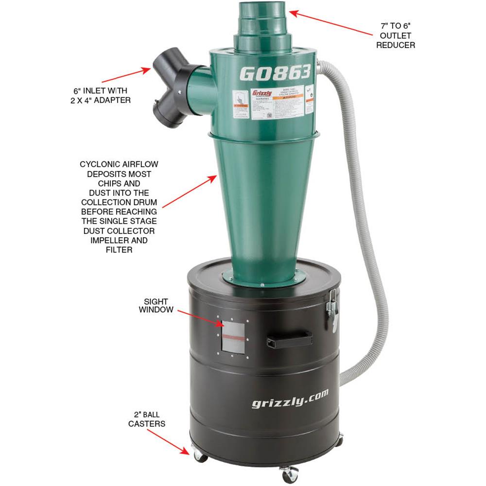

AKI написал: Как думаете, зачем на этом полупромышленном циклоне труба от емкости к циклону?
Мне другое интересно - там есть смотровое окошко - через него хоть что-то видно? :)

BV написал: там есть смотровое окошко - через него хоть что-то видно?
Обратите внимание на входные патрубки. Они 4 или 6 дюймов. Этот циклон не для штабления, а для деревообработки (фуганков, фрезеров и т. д.) С древесными опилками сильно лучше видно, чем с цементом/гипсом. Поищите на Ютубе – народ под древесину даже прозрачные сепараторы (циклоны) ваяет...
Сообщений: 140020
02.03.2020 в 23:06:23

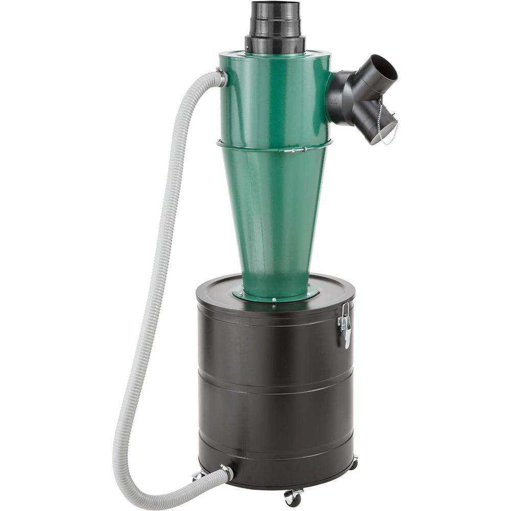

AKI, возможно с древесной стружкой получше видно. Но ИМХО, фрезер, и особенно шлифмашина дают весьма мелкую пыль. Я бы вдобавок к этому окну светодиод внутрь поставил. Ну есть и есть - если видно хорошо, а не видно - и потрясти можно :) PS шланг там - чтобы ПЭ мешок прилипал к стенкам ведерка. Аналогично некоторые дорабатывают строй пылесосы для использования с пластиковыми мешками при работе без фильтрующего мешка. Достаточно - тонкой трубочки.

BV написал: шланг там - чтобы ПЭ мешок прилипал к стенкам ведерка.
Все верно. Это в описании указано. Простое и полезное приспособление, особенно если циклон в жесткой связке с пылесосом.
P.S. Вопрос я задал чтобы Виталий Бородин освежил первую страничку топика, а не "рубил с плеча":
Виталий Бородин написал: Вы до сих пор не поняли, что для нормальной работы циклона емкость должна быть герметичной?
Сообщений: 140020
02.03.2020 в 23:39:59
AKI, ну справедливости ради циркуляции воздуха по трубочке нет - просто подпор мешка давлением.

BV, Если уж заниматься "буквоедством", то неважно есть циркуляция воздуха по трубочке или нет. Запоров/кранов на патрубке/трубочке ней нет - не герметична емкость. :)
Но задача в другом: ещё раз адресую на первую страничку. Там показаны последовательные схемы циклонов, где "емкость" совсем не герметична. И циркуляция "по трубочке" вполне себе часть нормальной работы. Используется для повышения эффективности "напечатанных" циклонов. Для чего вся эта тема и начиналась.
