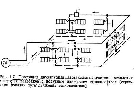

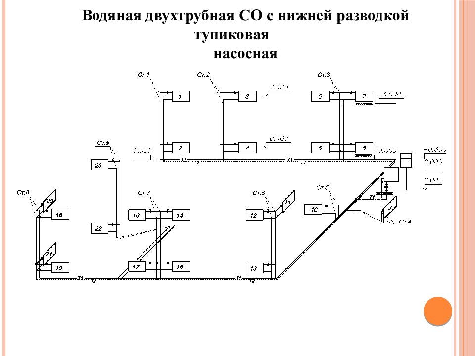

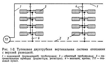

Добрый день уважаемые специалисты. Есть желание более глубоко разобраться в системах отопления, прошу обсудить. К примеру имеем, здание 2-х этажное (общественного назначения) размерами 10х50м (будем считать 30кВт на этаж) Какую систему отопления выбрать:
1.Тупиковая двухтрубная вертикальная с верхней разводкой
2.Двухтрубная с верхней разводкой с попутным движением теплоносителя
  1. Двухтрубная тупиковая с нижней разводкой
  1. Двухтрубная с нижней разводкой и попутным движением ТН
5.Тупиковая двухтрубная горизонтальная на каждый этаж 6.Двухтрубная горизонтальная с попутным движением ТН на каждый этаж

pavel111 написал: имеем здание 2-х этажное (общественного назначения) размерами 10х50м Какую систему отопления выбрать:
Двухтрубная тупиковая с нижней разводкой, дешевая эффективная

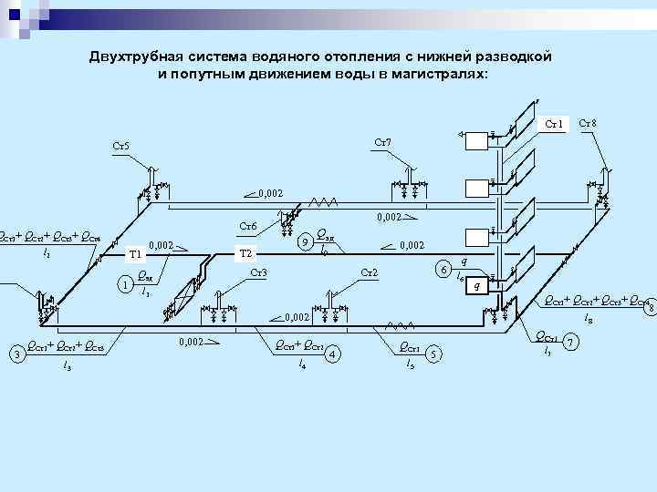

Часто заказчики предъявляют не только "энергоэффективные" требования, но и дизайн-решение. В частности при возможности скрытой прокладки думаю наиболее удачным решением будет схема №1 (Тупиковая двухтрубная вертикальная с верхней разводкой), но в случае открытой прокладки трубопровода наиболее гармонично впишется в интерьер схема №5 (Тупиковая двухтрубная горизонтальная на каждый этаж). Если применить данную систему к зданию, указанному выше, то для корректной работы системы считаю правильно будет разместить на коллекторе 4 ветки, по 2 на каждый этаж. При этом средняя нагрузка на ветку - 15,5кВт, что вполне применительно для тупиковой системы. Очень хочется услышать утверждения в пользу попутных систем (Тихельмана)

pavel111 написал: Какую систему отопления выбрать:
У Вас на верхних двух схемах двухтрубные системы с верхней разводкой. С попутным движением ТН по стоякам.
Выбор зависит от количества этажей. На двух этажах будет проще тупиковая вертикальная. Особенно, если нет техэтажа или доступ туда затруднен.
Можно и горизонтальную поэтажную двухтрубку тупиковую.

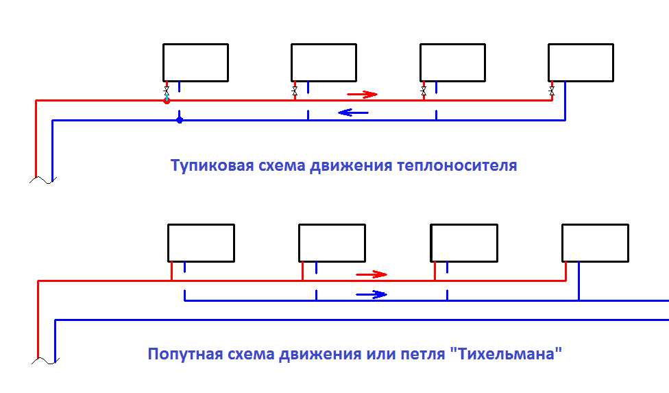

pavel111 написал: Очень хочется услышать утверждения в пользу попутных систем (Тихельмана)
Иногда они имеют преимущество при небольшой длине периметра. Но в них при отсутствии гидравлического расчета, часто наблюдается такой эффект, как опрокидывание циркуляции на средних по контуру радиаторах.
В любом случае при периметре 10+50+10+50=120 метров, попутная схема отпадает. Желательно делать по четыре тупиковых ветки на этаж, в случае горизонтальной двухтрубки.
Можете найти у меня статью, где подробно с гидравлическими расчетами показываю плюсы и минусы попутных и тупиковых разводок систем.

pavel111 написал: Про опрокидывание циркуляции на средних стояках читал, но многие пытаются этот "эффект" оспорить.
А чего оспаривать законы арифметики? :) Вот ниже пьезометр, показывающий почему может опрокидываться циркуляция на средних по длине контура радиаторах попутной системы.
Этот эффект был описан в учебниках более полувека назад.
