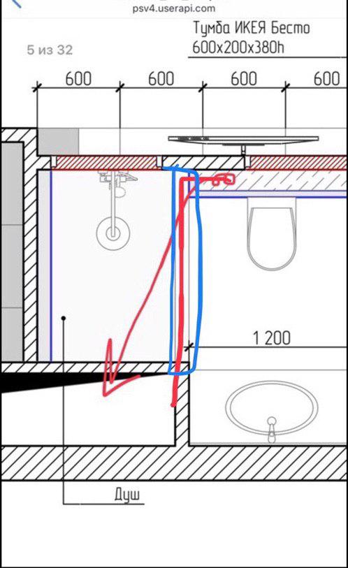

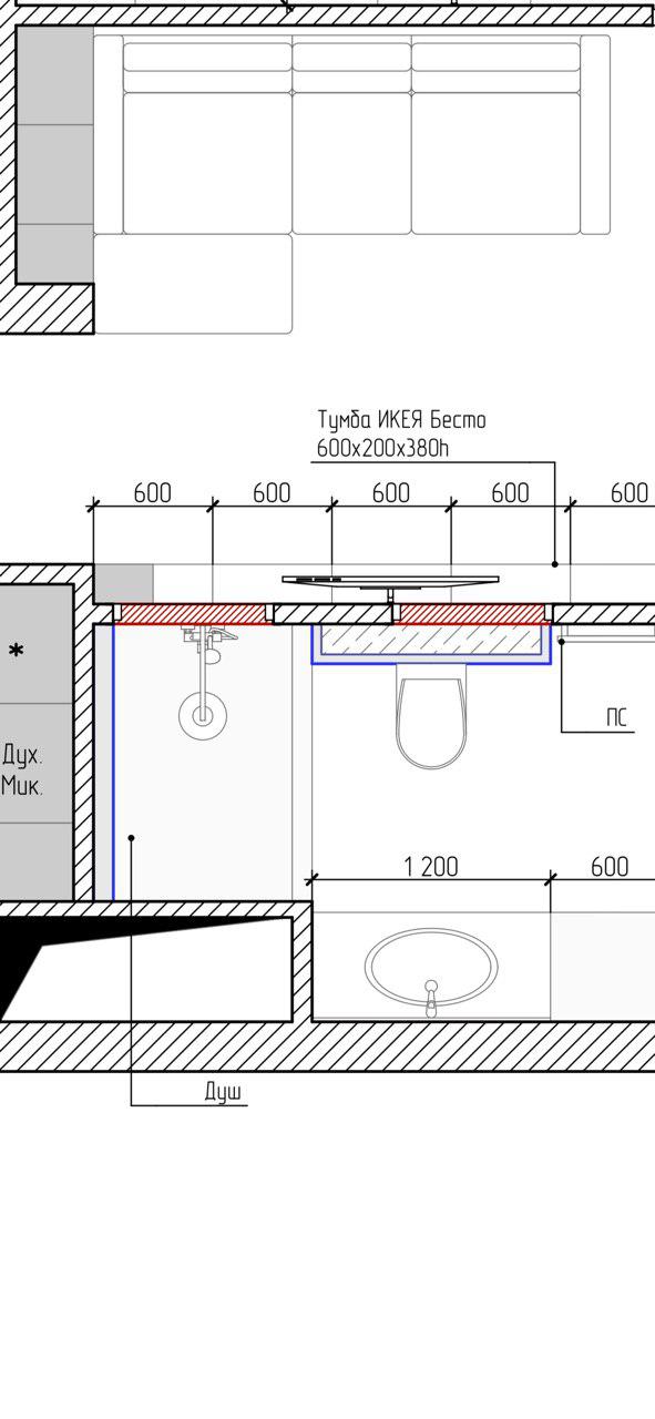

Всем привет! Дизайнер предложил планировку сантехнического узла, строители всячески отговаривают от такой реализации. Нужно ваше мнение, можно ли таким способом подключить унитаз к канализации и насколько это удачное решение? Направление трубы от унитаза к канализации указал красной стрелкой

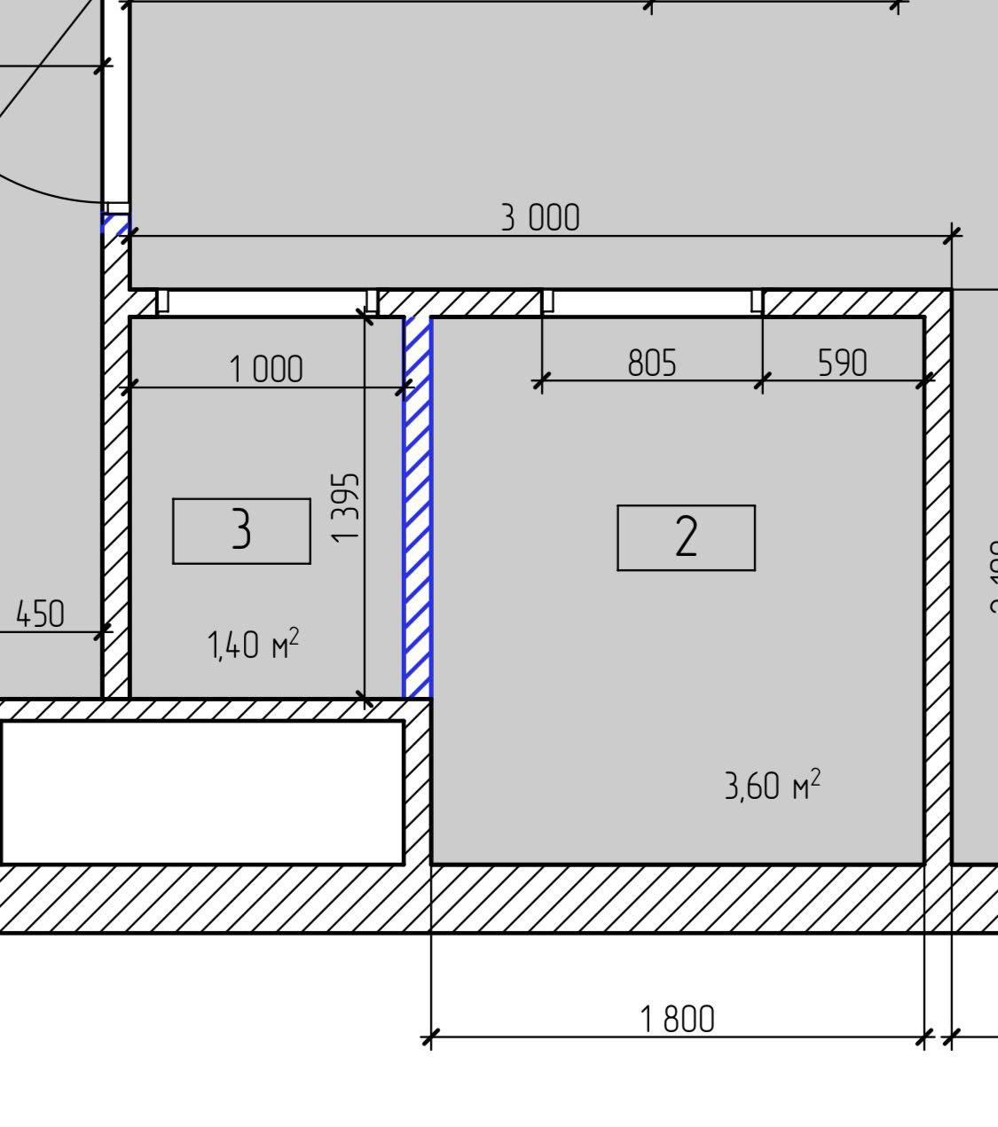

Зачем Д. переместил дверной проем в ванную? По начальному проекту/последняя фотка/ - унитаз внизу и длинная столешница с одной или двумя раковинами справа, места очень дофига. Душевому поддону никак не мешает, местоположение душа бы сделал с другой стороны, тогда легче входить в душ, так как дверка не будет с стороны унитаза. Даже есть причина поменять вход в ванную - опять унитаз снизу/первые две фотки/, но дверь подвижная и на петлях в душ посередине между столешницей и унитазом. унитазник всегда должен быть близко к стояку - так меньше лишних работ и будущих проблем,можно, но лучше не надо. Мало мастеров, кто знают, как сделать на 100% в варианте дизайнера.

Kravts0v, всё можно сделать, но будьте готовы к нестандартной высоте толчка, и с небольшой задержкой смыва.Дезайнеры конечно жгут. Попросите переделать, в противном случае будете в душевую залазить как в ванну, так как в низу пройдёт канализационная труба с уклоном.

Kravts0v написал: Нужно ваше мнение, можно ли таким способом подключить унитаз к канализации и насколько это удачное решение?
Можно. Неудачное.
Kravts0v написал: Дизайнер предложил планировку сантехнического узла,
Пусть разрисует все узлы канализации с уклонами с соблюдением СНИП, со входом в стояк, и состыкует это с поддоном душа.
Что мешает поменять умывальник с унитазом? :killyourselfbywall:

jekasus, отличная идея, вполне логичная, но пришлось перенести дверной пером чтобы организовать повесить на стену ТВ напротив дивана.
Хорошая планировка. Сделать по ней сортир, и замочить в нем дизигнира. Или показательно его изнасиловать 110-й трубой от унитаза.
Kravts0v написал: строители всячески отговаривают от такой реализации.
Хорошие, правильные строители.
  1. От унитаза идет труба с основным диаметром 110мм. В местах соединений еще больше. Посмотрите на этот горе-проект, и прикиньте, куда эту трубу прятать. Дайте угадаю, проштробить несущие стены? Фигня вопрос, для настоящего дизигнира это не проблема.
  2. Канализационная труба в отличие от водопроводной должна иметь уклон вниз. Для трубы 110 это 1.5 см на метр. Не известна высота вывода крестовины из вашего стояка, но у вас при такой длине трассы есть шанс залезать на унитаз с табуретки. Правда, ершиком будет удобно чистить, как раз на уровне груди. ;) Я, конечно, утрирую, но проблема налицо. К тому же длинная трасса от унитаза с кучей поворотов (и я так подозреваю, не везде их можно сделать правильно отводами по 45 градусов... у вас еще и проблема засоров может встать в полный рост.
