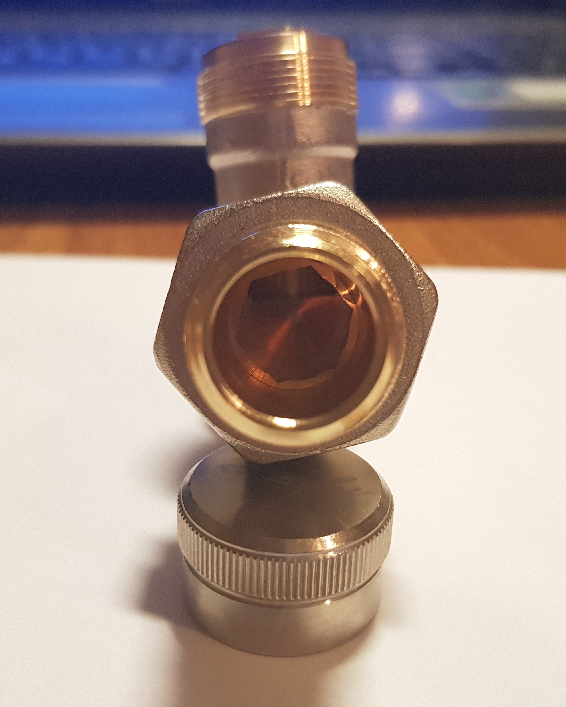

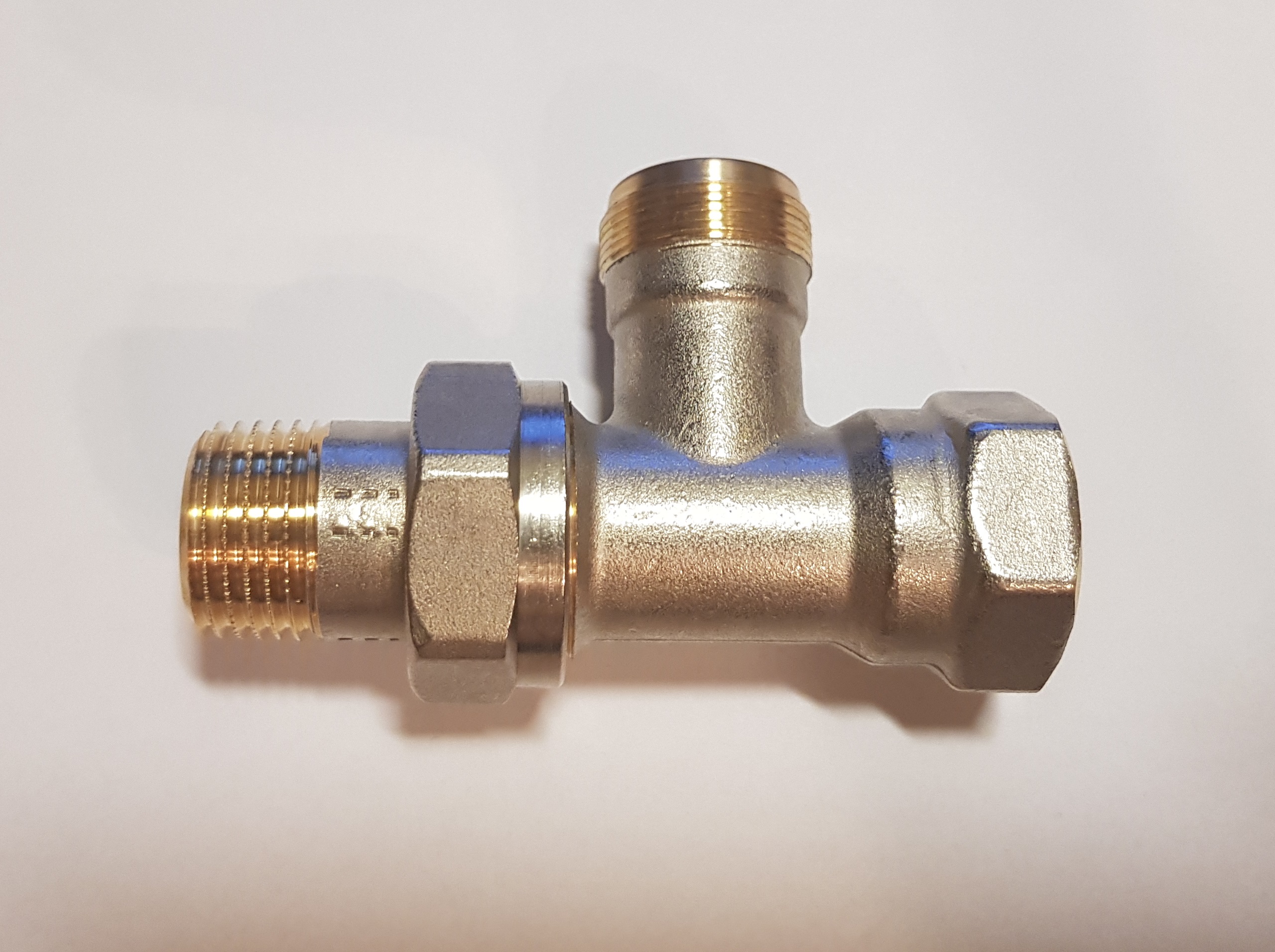

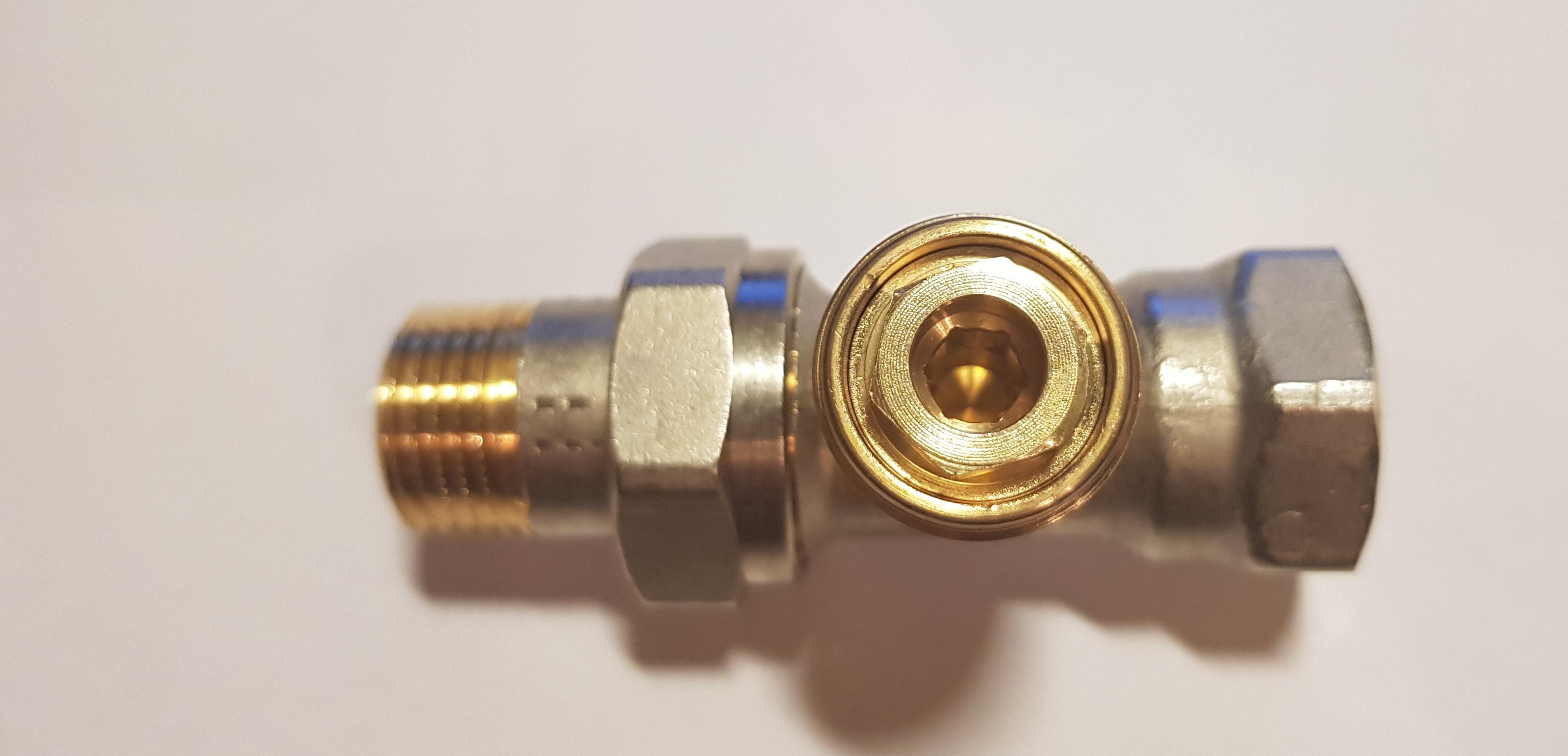

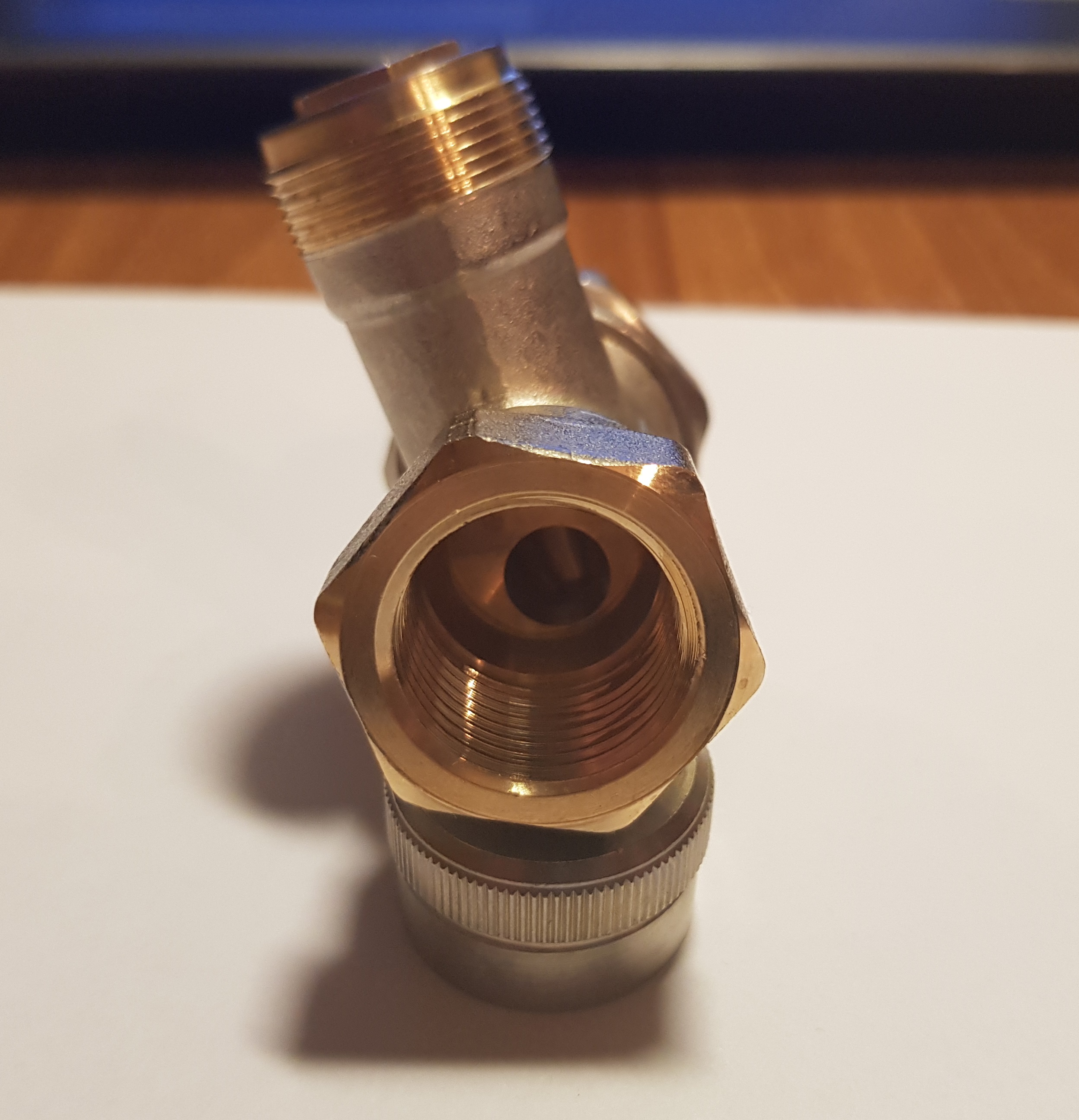

Имеются краны Danfoss RLV-15, по ним есть несколько вопросов: 1) Не могу понять, можно ли их использовать как запорные для радиатора (двухтрубная система с боковой подводкой в многоэтажке)? 2) Имеет ли значение какой стороной их устанавливать, один будет идти на подачу другой на обратку?

Функцию запирания они тоже выполняют, как и шаровые краны. Но их гидросопротивление намного больше, чем у шаровых кранов. Поэтому, для однотрубных систем они вряд-ли подойдут.

MaXiM289 написал: Не могу понять, можно ли их использовать как запорные для радиатора (двухтрубная система с боковой подводкой в многоэтажке)?
Можно, если в двухтрубке их устанавливать на обратке радиатора. Но не на подаче!
MaXiM289 написал: Имеет ли значение какой стороной их устанавливать, один будет идти на подачу другой на обратку?
Да, имеет значение. На подачу в современной двухтрубке такие клапаны не ставят. Ставят радиаторные термоклапаны с преднастройками. Например, Данфосс RTR-N

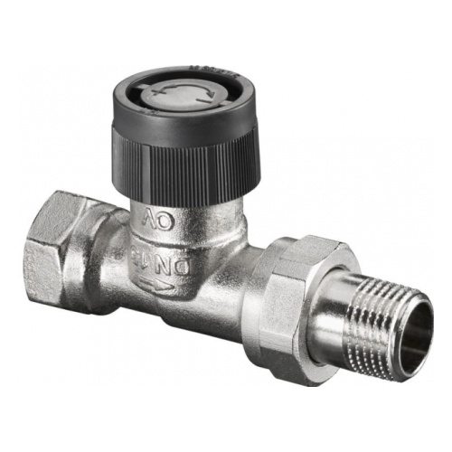

Inch1964 написал: Да, имеет значение. На подачу в современной двухтрубке такие клапаны не ставят. Ставят радиаторные термоклапаны с преднастройками. Например, Данфосс RTR-N
Спасибо! На подачу буду ставить термостатический клапан (Oventrop, фото прикрепил) с термоголовкой.
1) Получается если нельзя устанавливать кран Danfoss на подачу, то нужно поставить вместо него шаровой кран? 2) На обратку тогда можно поставить этот кран Danfoss? Т.е. для того чтобы например снять радиатор, для проведения отделочных работ, я перекрываю на подаче шаровой кран и на обратке кран Danfoss, я правильно всё понимаю?
