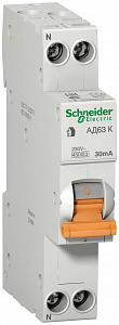

ajaxz4, Можно заменить полноформатные АВДТ(36мм) на малогабаритные(18мм). Например на АВДТ32М аналогичного номинала существующим

tyuk, а другие производители ("Шнейдер", "Легран", "АББ") выпускают такие устройства?

Вадим М, выпускают

tyuk, тогда это неплохой вариант существенной разгрузки щита! Спасибо!

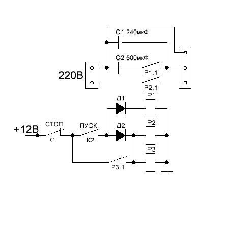

Однажды потребовалось сделать "пуск" для большого мотора в однофазной сети. Отсутствие места вынудило заменить два магнитных пускателя на обычные реле с коммутацией 30 ампер и питанием 12 вольт. Была коробка от компьютерного БП, куда вошли 4 конденсатора 60х630 и пусковой 500х300, маленький блок питания на 12 вольт от телефона и три реле, два силовых и одно мелкое. Кнопки "стоп"-"пуск" подключил на разъём питания на проводе... Временно пользовался... МОЖЕТ КОМУ СГОДИТСЯ.

Вадим М написал: тогда это неплохой вариант существенной разгрузки щита! Спасибо!
Товарищ забыл рассказать про цену такого варианта. А так да, неплохой.

Radio, я посмотрел, как ни странно, не столь уж и велика разница в цене. Чуть ли не дешевле: https://shop220.ru/12522-differentsialnyy-avtomat-schneider-electric-ad63-1pn-16a-30ma-45ka-c.htm https://shop220.ru/11473-differentsialnyy-avtomat-schneider-electric-ad63-1pn-16a-30ma-45ka-s.htm Несколько сотен рублей за каждый дифавтомат. Учитывая, что новый просторный щит выйдет в несколько тысяч без учёта долбежки - расширения ниши, вполне сопоставимые расходы.

Вадим М написал: Учитывая, что новый просторный щит выйдет в несколько тысяч
А то что одномодульные дифы электронные, вас не смущает ?
