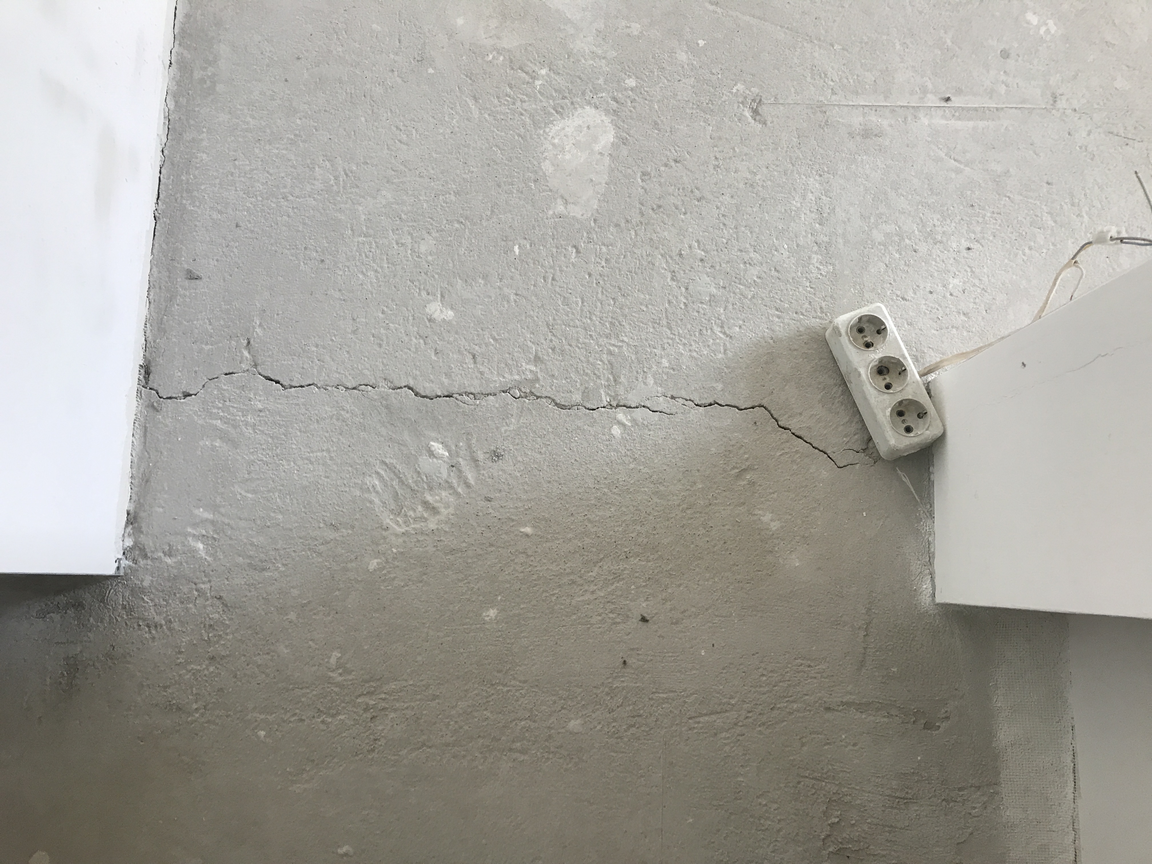

  1. Нужно ли ремонтировать стяжку с вот такими (см. фото) трещинами. стяжка залита пару лет назад. Ремонт был остановлен. Основные трещины на входе в комнатах.
2.Если нужно, то как лучше это сделать?

простучите места где трещина и где их нет,послушайте разность,попрыгайте в местах трещин и посмотрите не идет ли из них пыль.ремонт возможен расшиванием этих трещин и заливкой ремсоставом.если под ламинат,но норм,под плитку опасно,но это только диагноз по фото,нужно в живую смотреть,либо ответе на вопросы

евгений78, спасибо за ответ. Я же не специалист. трудно понять "бухтит" из полостей или "звенит" так как хорошая стяжка. Пыль не идет под ламинат

Alex1206, нормально всё. Стелите ламинат.

Alex1206, возьмите любую палку,простучите и поймете.а правилом на ровность смотрели?возможно на этих трещинах сейчас бугорки

Alex1206, кромочной ленты нет, вот и трещина пошла. Плюс к этому в месте этого "перешейка" надо бы было сделать усадочный шов и после высыхания его достаточно было бы заполнить герметиком. По виду ничего страшного не должно быть.

boss.al54 написал: Alex1206, кромочной ленты нет, вот и трещина пошла.
НЕт, не так. Кромочная лента не страхует от трещин. Отнюдь.

Собрал информацию как ремонтировать эти трещины. Насколько правильный получился алгоритм? 1.Расширять трещину/выбоины на глубину до 40мм-50мм и шириной до 20 мм. (нужен перфоратор, болгарка). Чем тверже стяжка, тем меньше нужно расшивание. Глубокие трещины заливается до середины. Устанавливается скоба. Высыхает. Заливается
  1. Поперечные пазы длина 150 мм, глубина 20 мм 2.Обеспыливается (пылесос)
  2. Грунтуется (в том числе насыщается водой, чтобы не впитать воду из ремонтного состава) два раза
  3. Заливается тиксотропый состав
  4. Поверхность стяжки шлифуется (нужна шлифовальная машина)
  5. поверхность стяжки покрывается грунтовкой
  6. используется самонивелирующая смесь. В стяжке межу комнатами делается деформационный шов (вкладывается эластичный шнур Вилотерм, сверху полиуретановый герметик)

Alex1206, это не через чур? или так и нужно?
