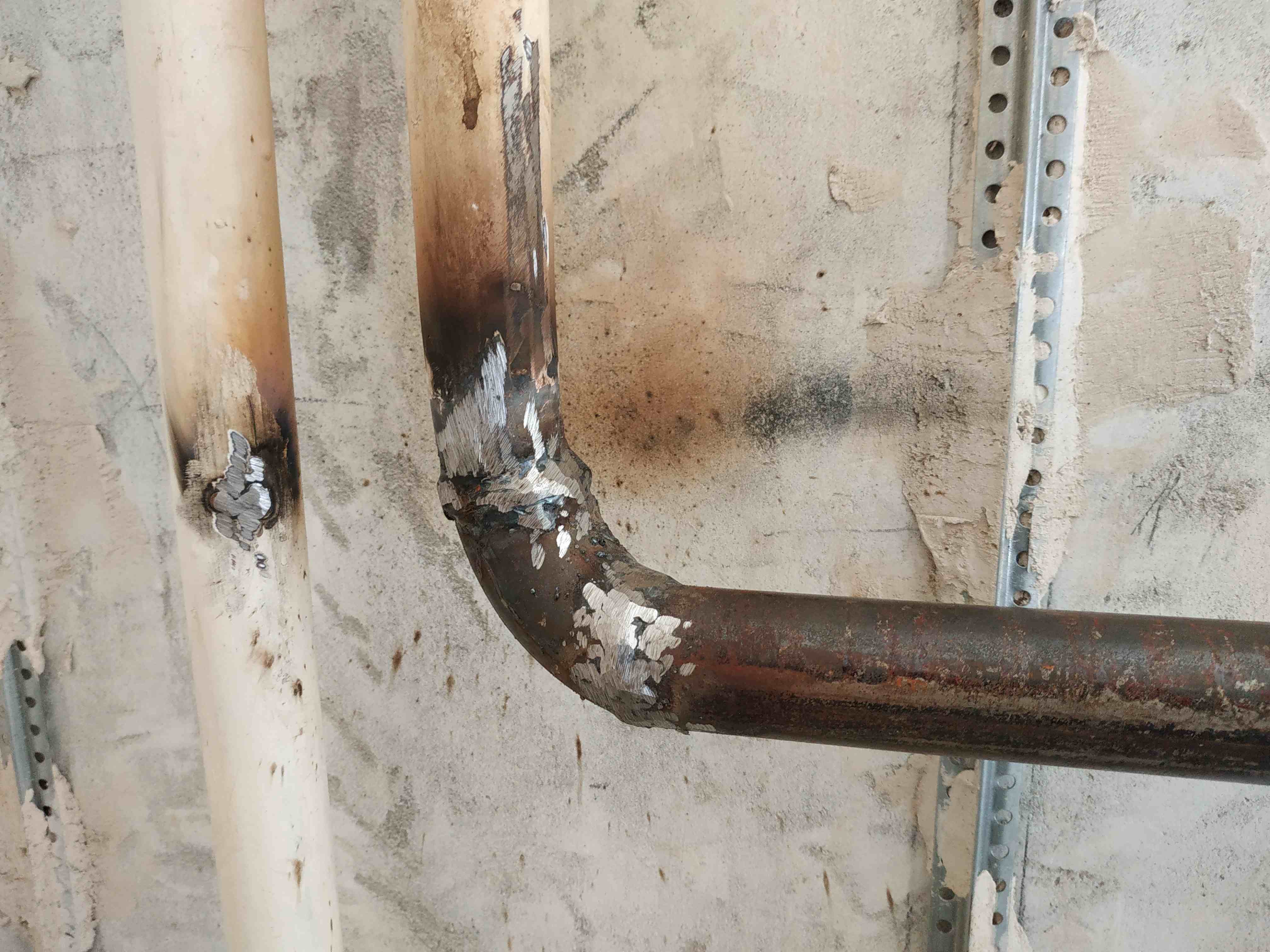

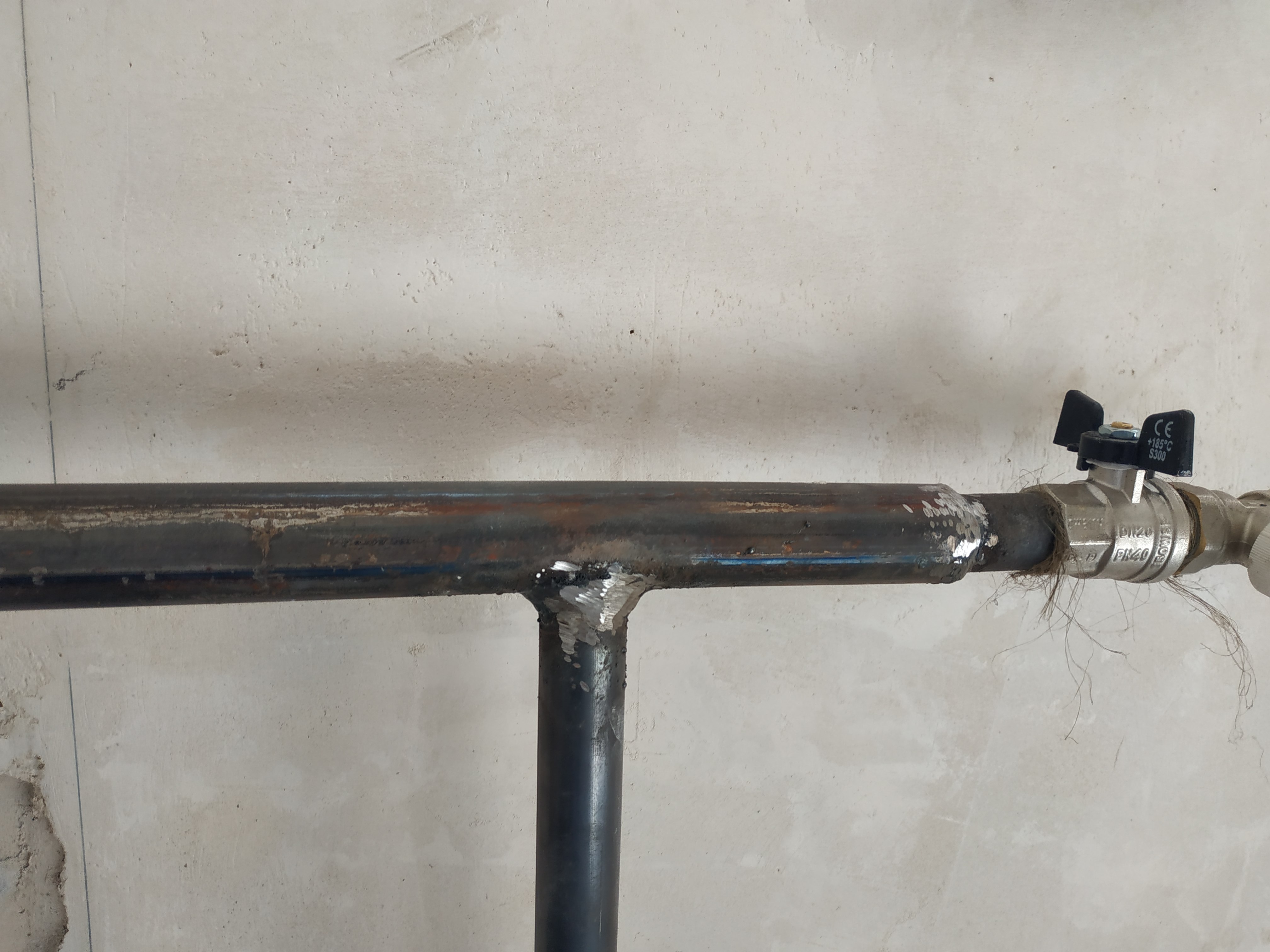

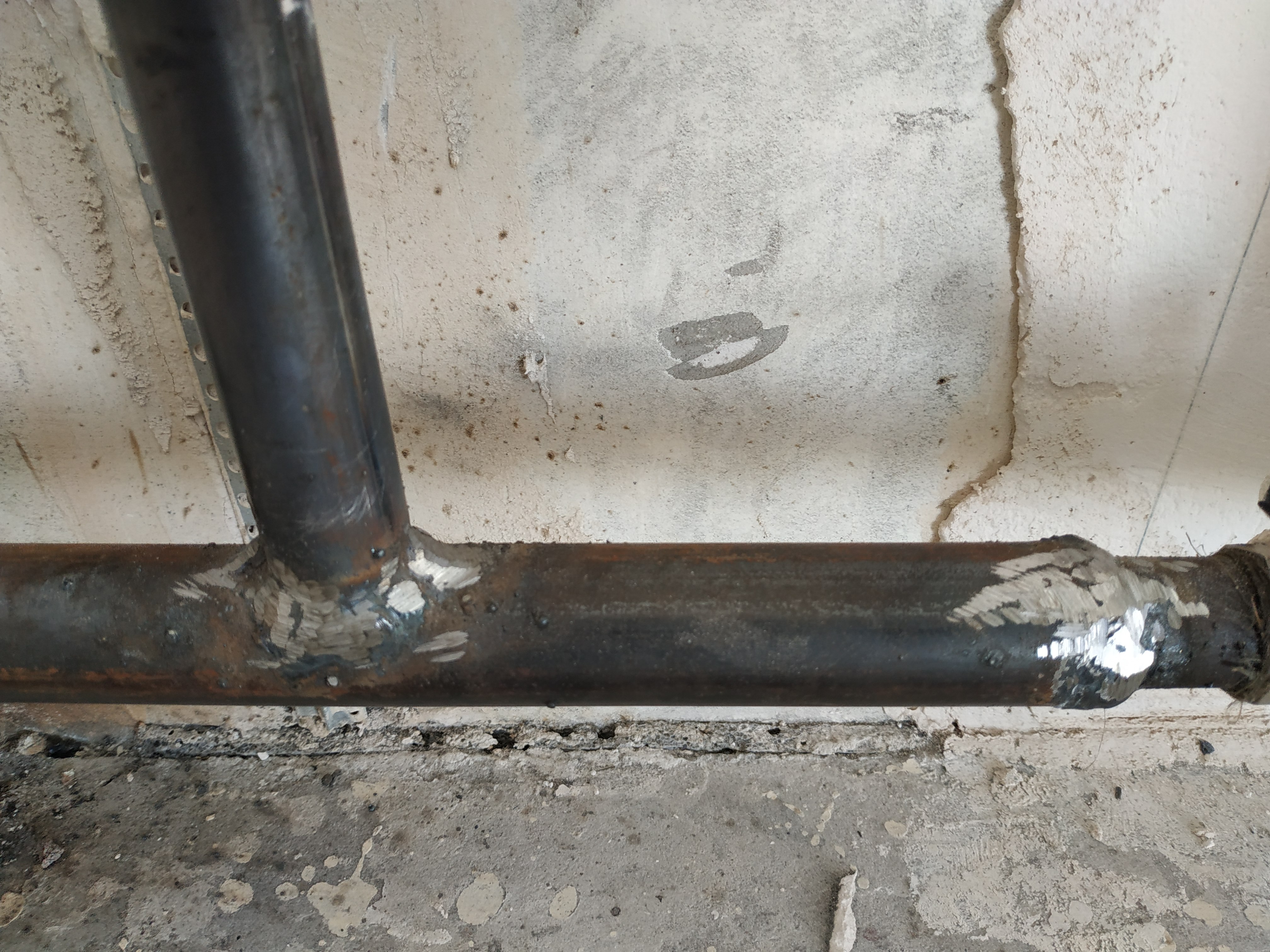

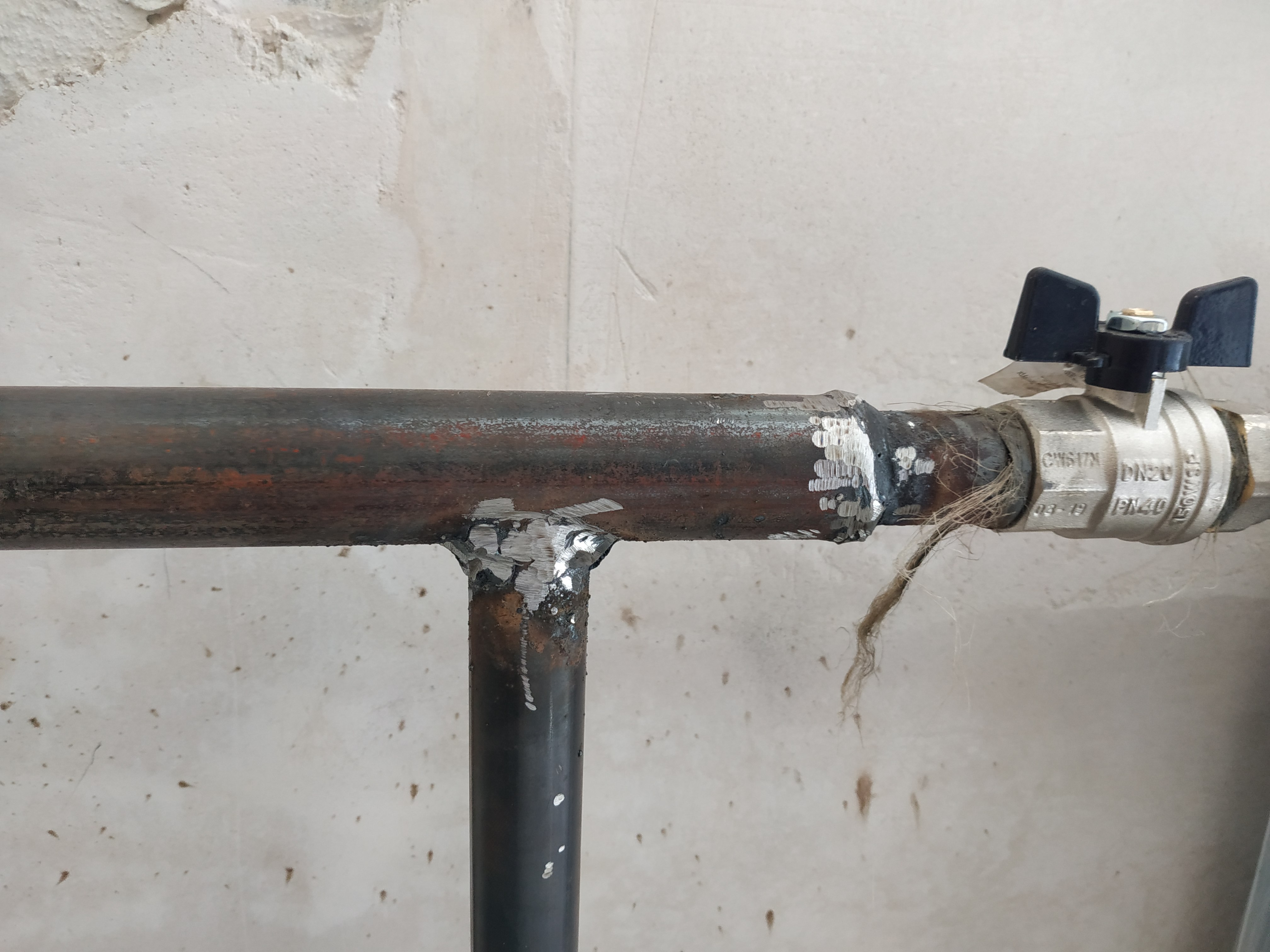

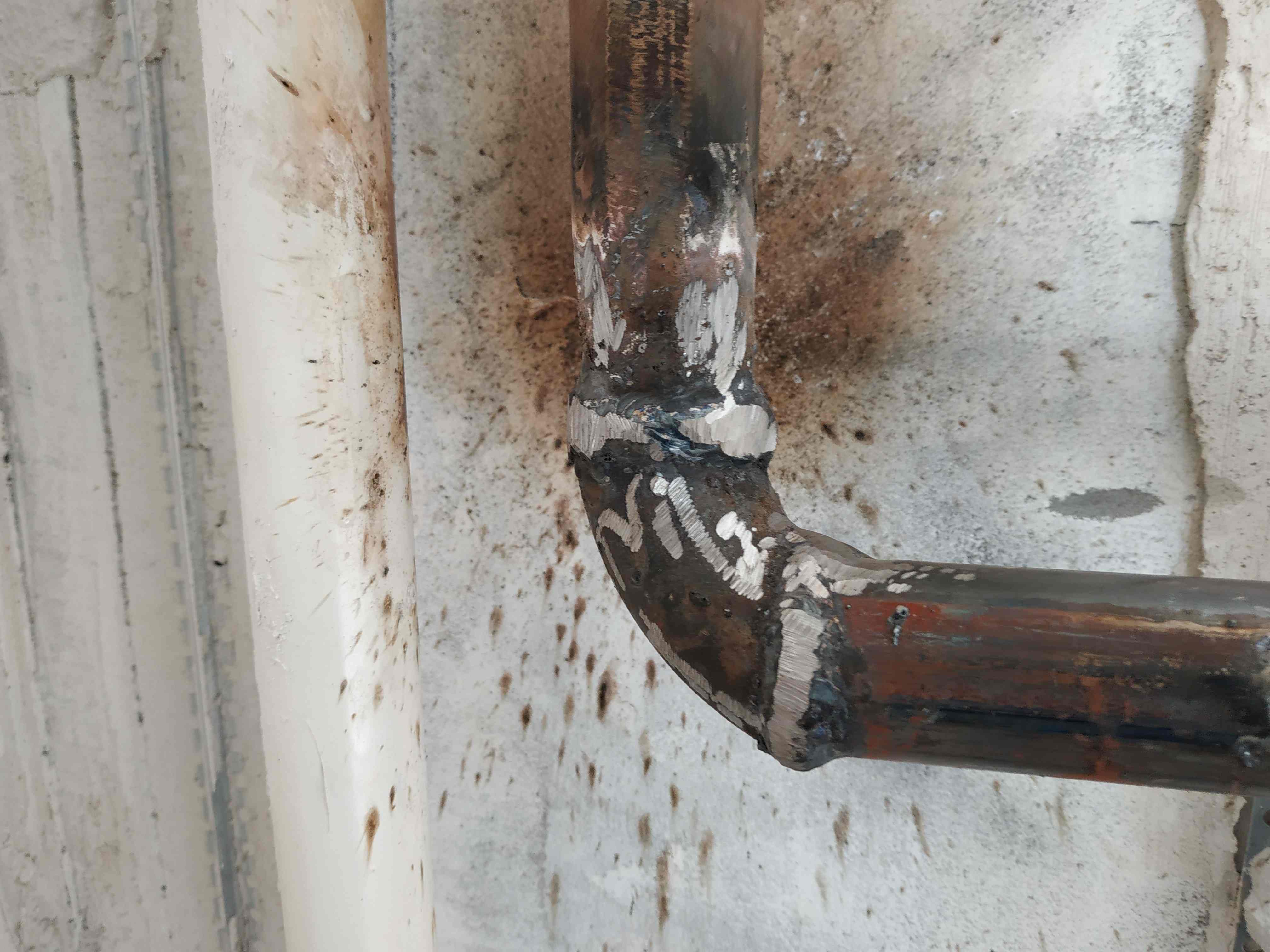

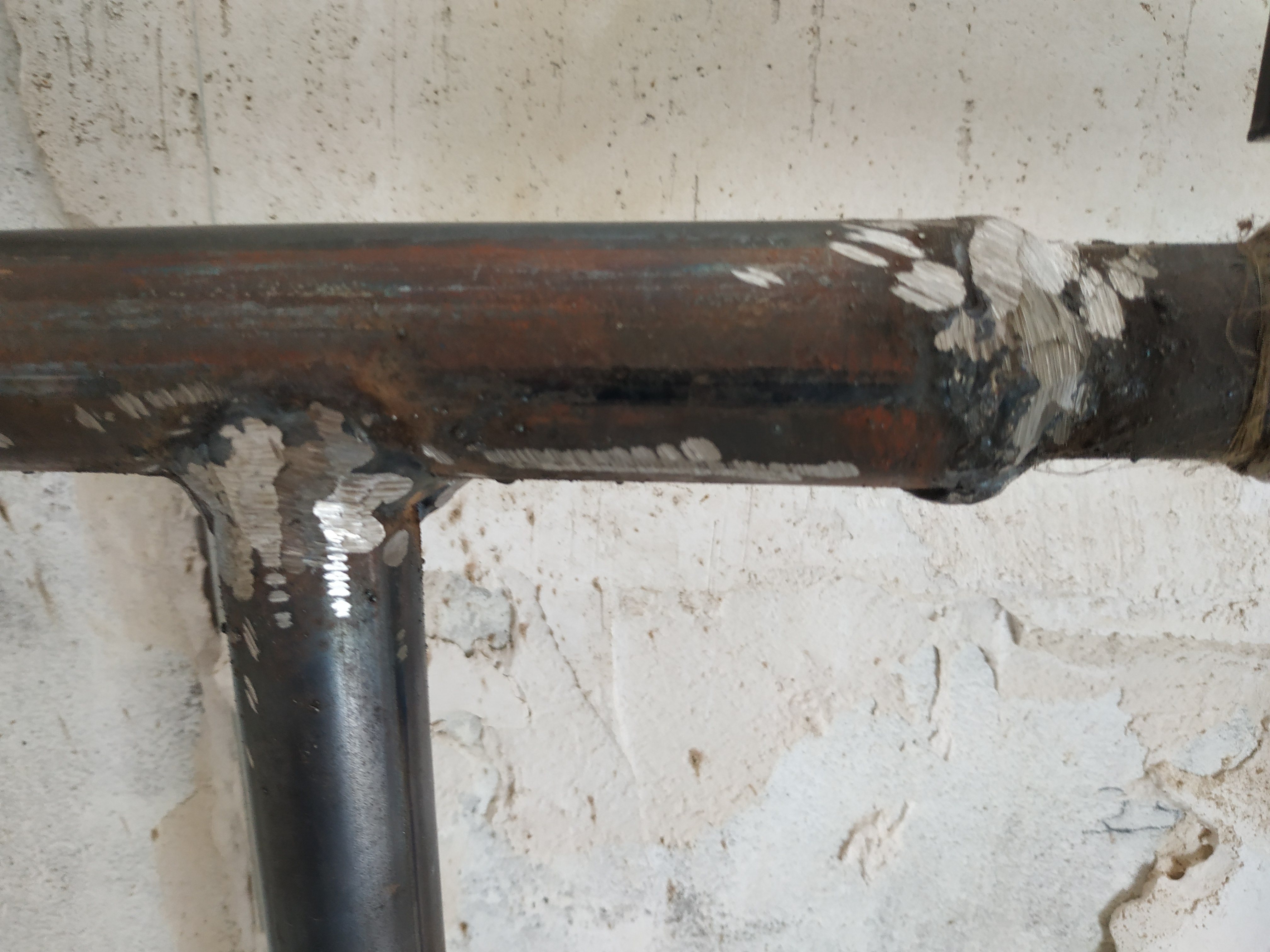

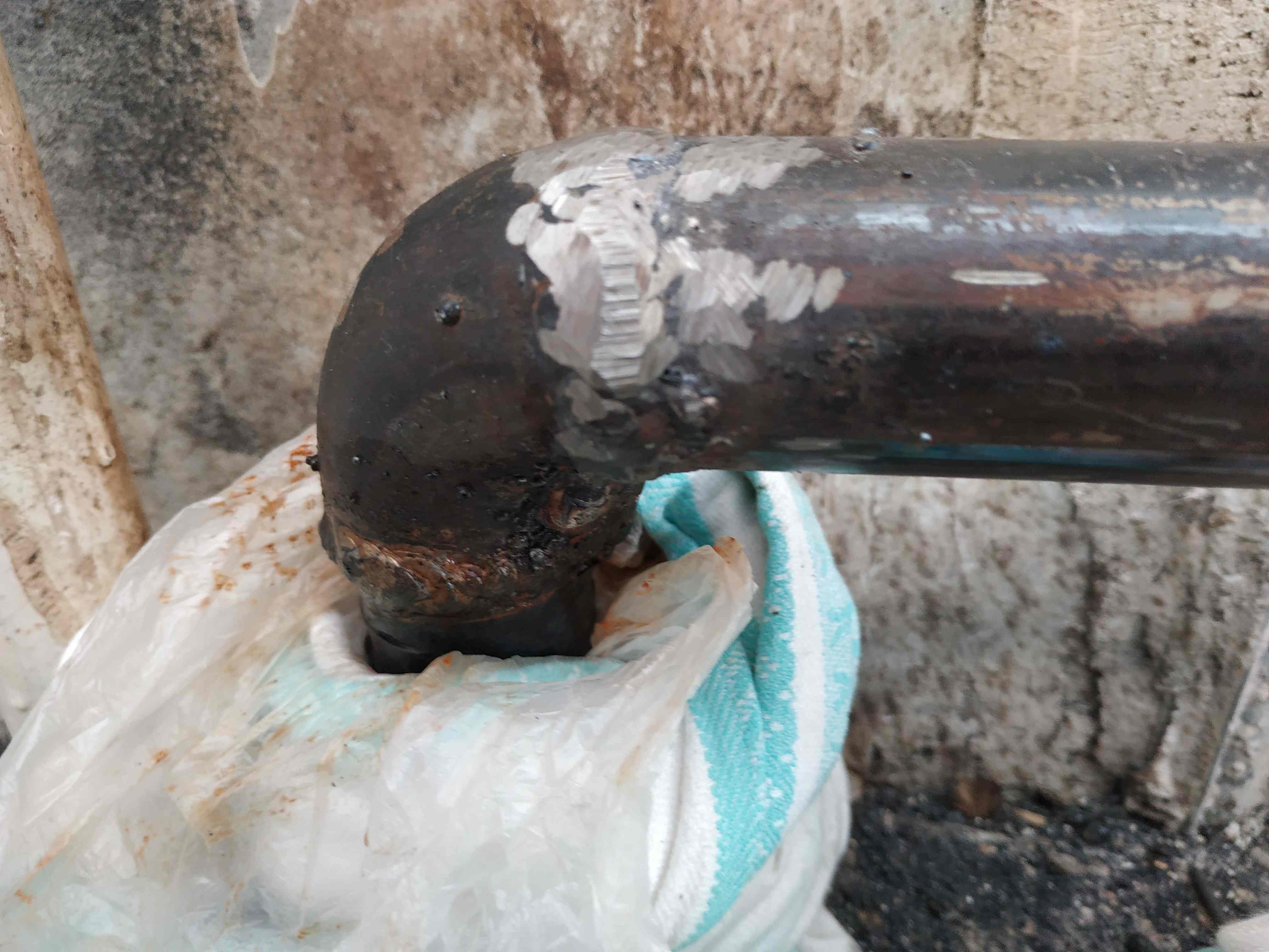

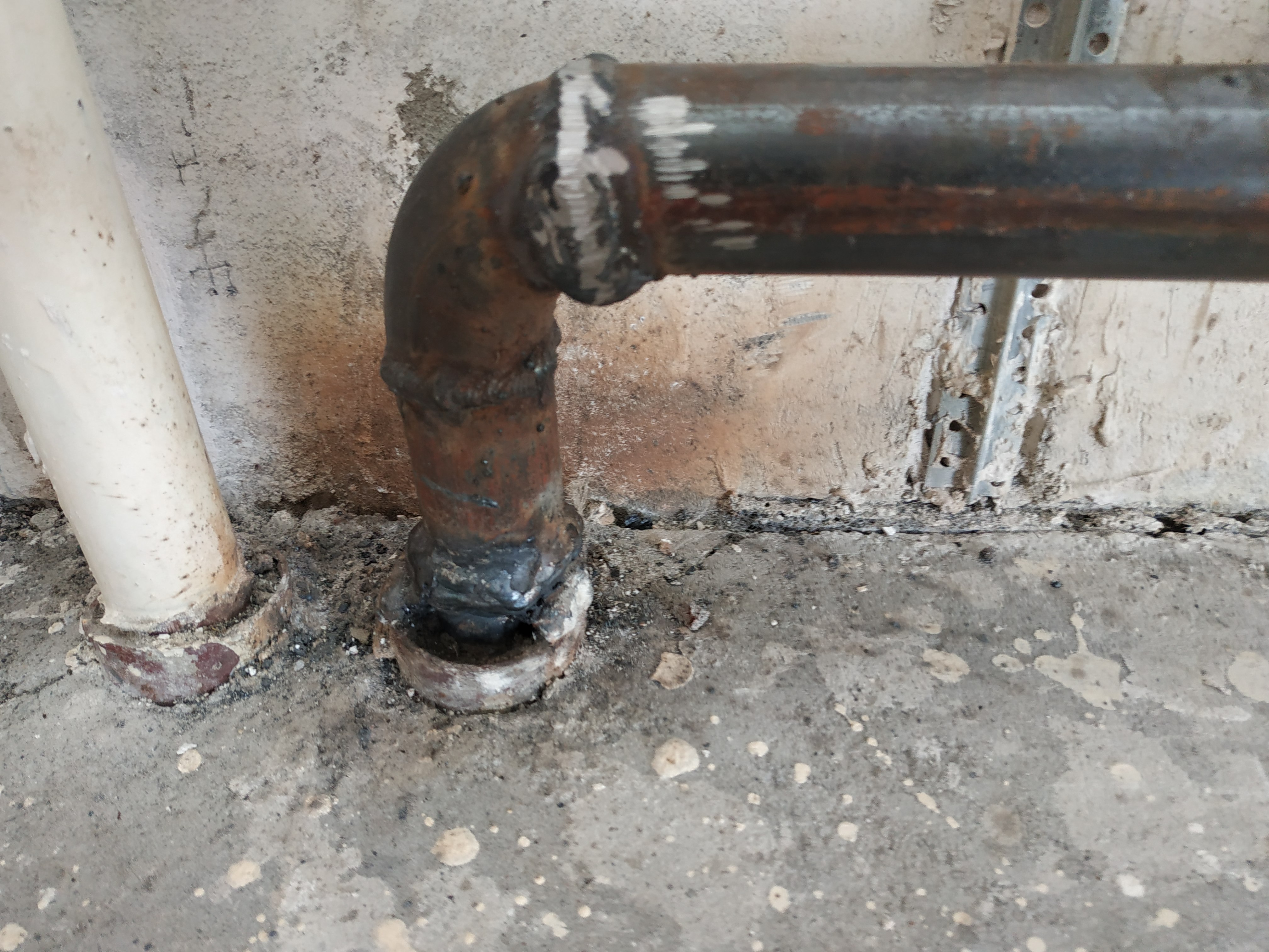

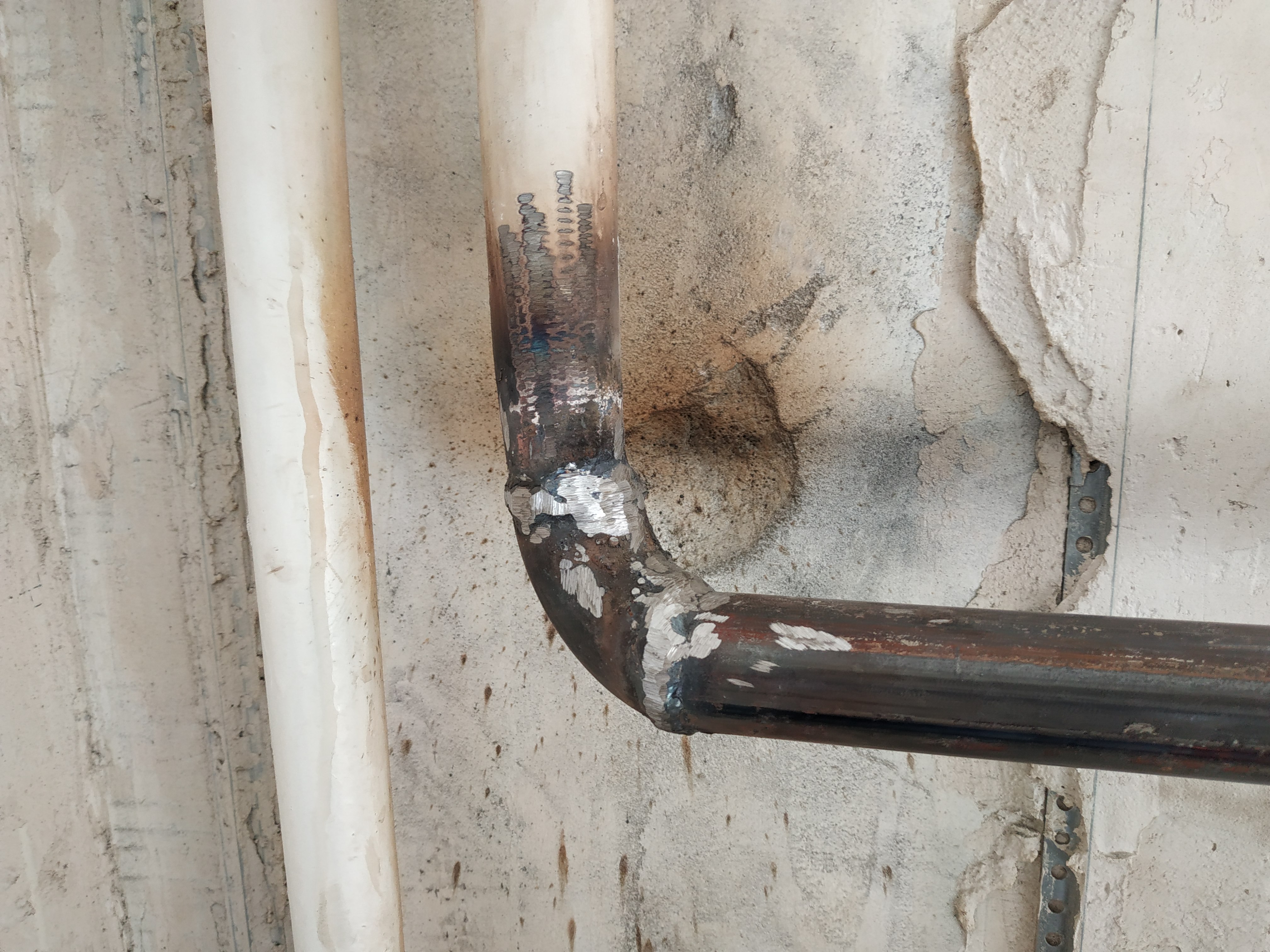

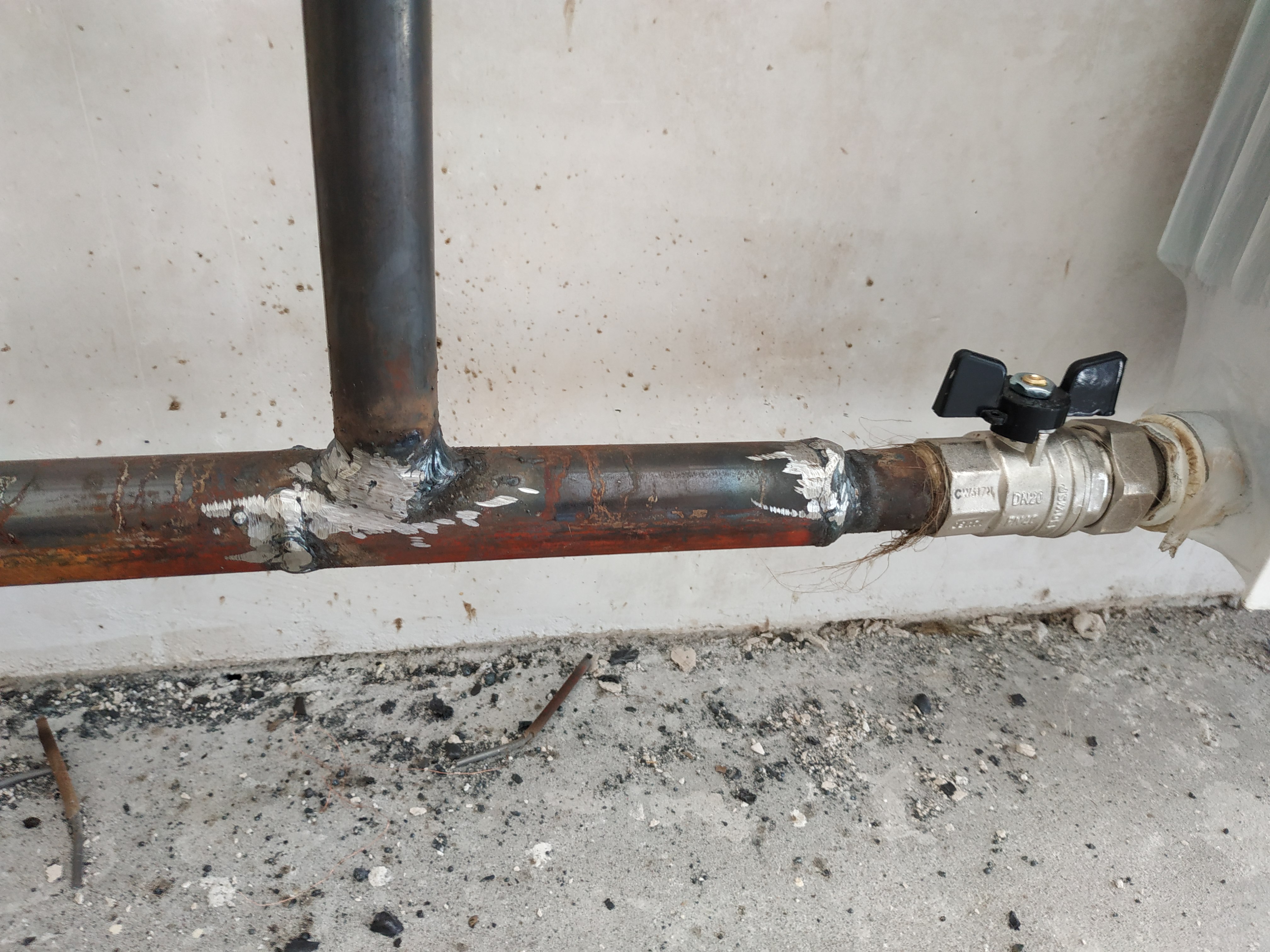

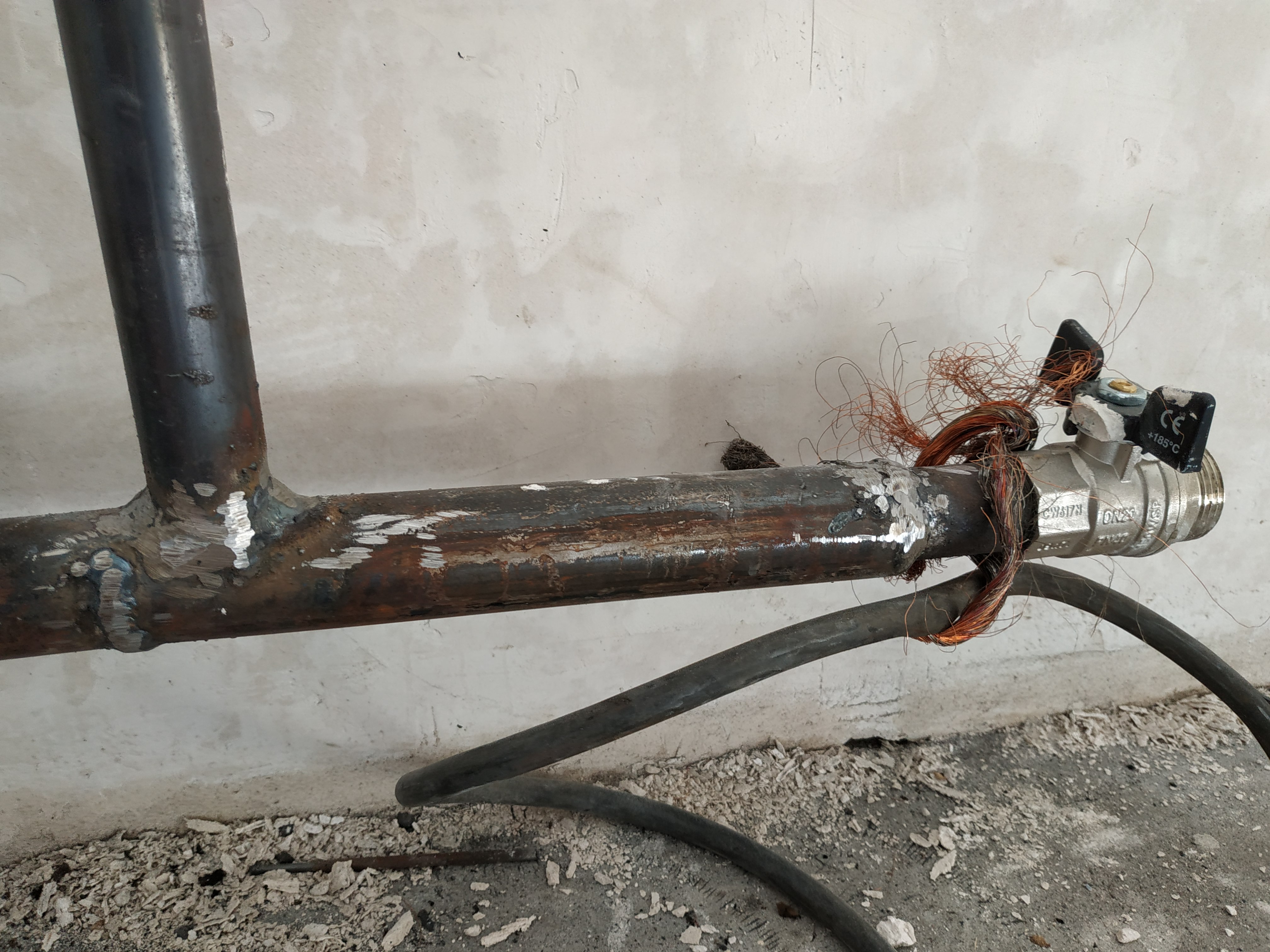

Добрый день. Нахожусь в процессе замены радиаторов отопления со стальных на биметаллические. Профессионалы, можете оценить качество работы сварщика?
strider1978
strider1978
Регистрация: 16.01.2016
Сообщений: 10322
20.06.2019 в 10:25:14
Если шов после сварки просит болгарки - сварщику есть куда расти.
Работа очень неаккуратная. Смысл был так кочевряжиться, есть готовые мосты в продаже. Заужения перед кранами - это попытка попасть в межосевое расстояние?

Радиатор надо было отодвигать от стены (биметаллический по размерам глубже). Заужение - переход с 1' на 3/4.

vangogi2000 написал: Профессионалы, можете оценить качество работы сварщика?
Не профессионал, хотя давно варю сам. Замечу: очень похоже на швы от электросварки. Если так выглядят швы, есть риск непровара. Опресовку делали (воду наливали)?

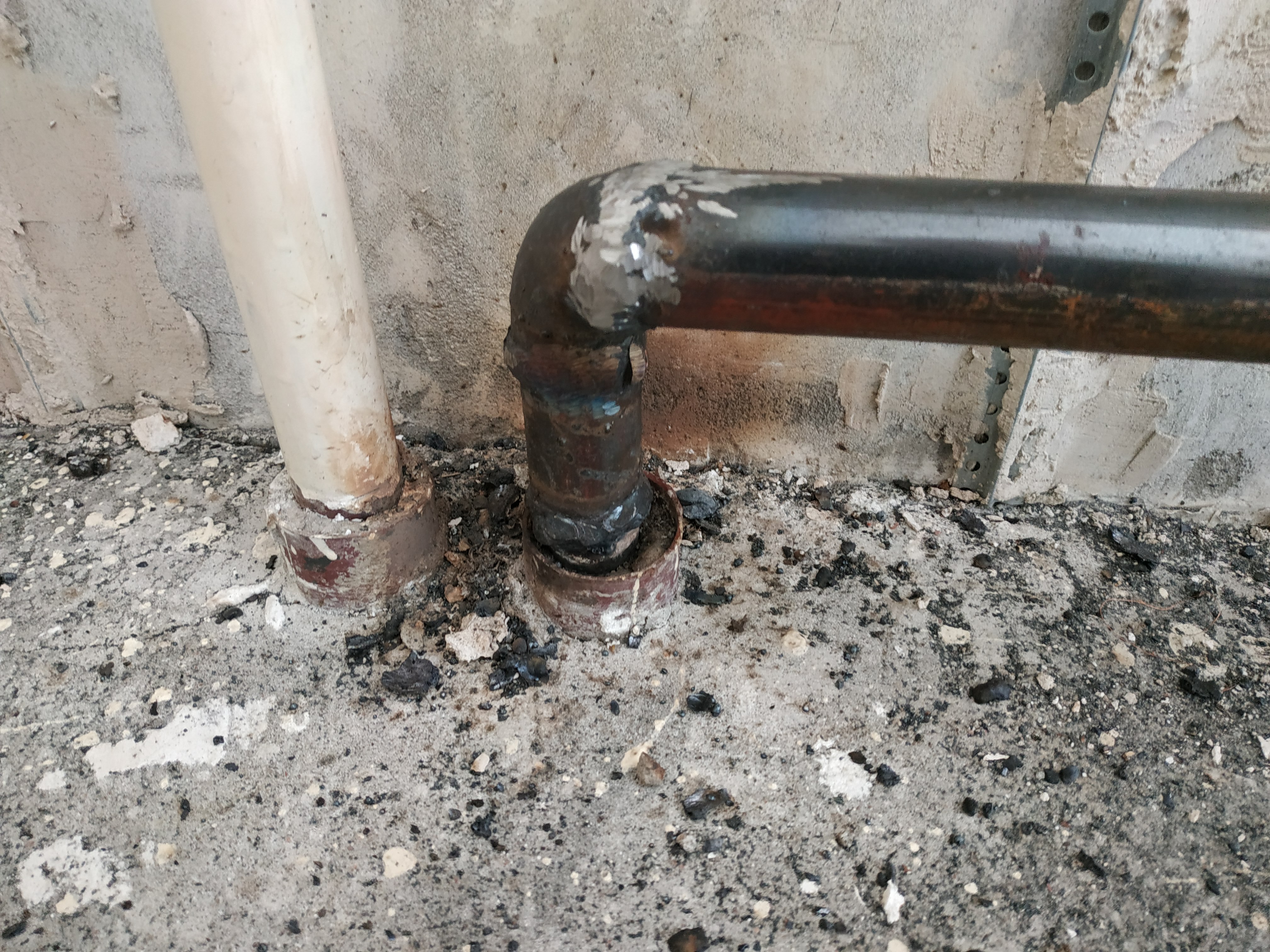

Да, это электросварка. При заполнении стояков шов на одном стояке сопливит (фото № 7) - замотал полотенцем, на другом (фото 2 ) висит невысыхающая капля.
AKI
AKI
Регистрация: 28.03.2012
Сообщений: 6814
20.06.2019 в 11:55:37
vangogi2000 написал: При заполнении стояков шов на одном стояке сопливит (фото № 7) - замотал полотенцем, на другом (фото 2 ) висит невысыхающая капля.
Ух. Если бы я такое увидел у себя, решение одно - отрезать и переварить все. Газом и нормальными руками.
vangogi2000 написал: Да, это электросварка.
На кой ляп электросварка на чернухе (обычных неоцинкованных трубах), да еще в условиях чернового ремонта? На газосварщика денег не хваило видимо...
vangogi2000
vangogi2000
Регистрация: 10.06.2019
Сообщений: 7
20.06.2019 в 12:01:14
Спасибо. Я думал, что без разницы газосварка или электросварка для сварщика с руками. Значит буду менять сварного на газосварщика и переделывать.
Сообщений: 138446
20.06.2019 в 12:19:40
Если с руками и электро без проблем
