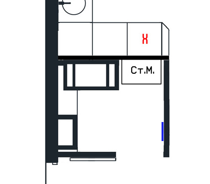

Есть квартира в новостройке. В квартире был обозначен малый санузел аля сортир, который я решил переоборудовать в кладовку, и, заодно перенести в него щиток. Таки, даже перетянул сегодня кабель 3х10, ибо старого не хватало по метражу, и теперь задумался.
В помещении проходят трубы (левый нижний угол). Там будет стоять коллектор, от которого трубы пойдут на кухню и к стиральной машине.
Коллектор будет зашит гипсокартоном, с доступом через люк. Расстояние от гипсокартонной перегородки, отсекающей коллектор - 145 см.
В нише будет стоять стиральная машина. Подводка к стиралке - от задней стены. Расстояние от точки подводки к стиралке до шитка 110 см.
Щиток монтируемый в стену, Mistral 41 x 24М. Он обозначен на картинке синим.
Надеюсь, я ни каких СИНПов не нарушаю? В крайнем случае, щиток можно вывести и на противоположную поверхность той же самой стены (там проход в кухню), но чесно говоря не хочется портить эстетику.
