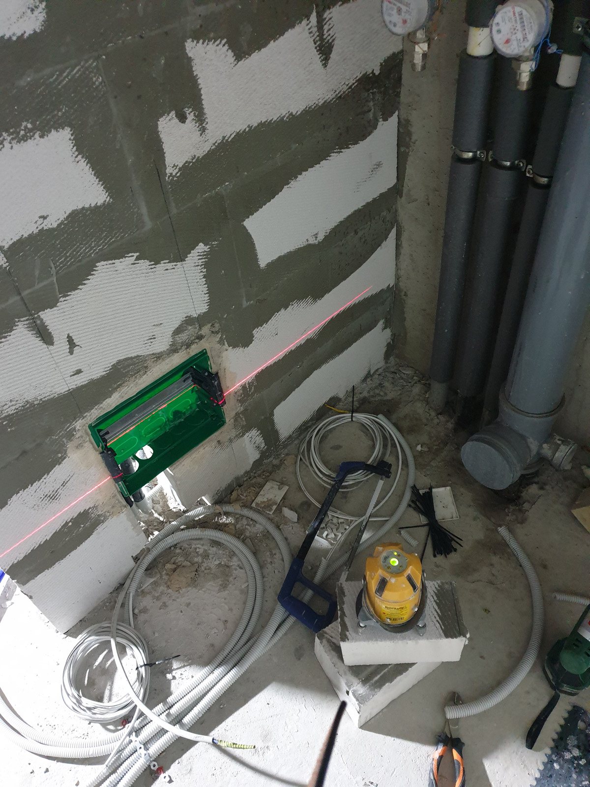

megrad написал: Есть нюанс - при переходе с вертикали на горизонталь требуется достаточно глубокая штроба, чтобы утопить радиус.
можно заходить не в лоб, а по касательной
denli написал: просто выпилю под него окно нужного размера, потом с обратной стороны замажу оставшиеся два сантиметра. Точно также снизу заведу радиус
Можно радиус и в стяжке оставить, и делать штробу с лицевой стороны. С обратной стороны шита можно приклеить или толстый ГВЛВ или склеенные ПВА два листа ГКЛ 9мм+12,5 мм, или 9+9мм

denli написал: мне нужен переход с горизонтали (из под стяжки) на вертикаль.
megrad написал: переходе с вертикали на горизонталь
Интересно какая разница перехода с вертикали на горизонталь или с горизонтали на вертикаль.
BV написал: можно заходить не в лоб, а по касательной
В связи с трёхмерностью плоскостей вариантов очень много. Как вариант кабель канал, но опять же не всякий кабель можно уложить под 90 гр. да ещё при этом не повредить его.
Сообщений: 139607
01.07.2019 в 19:14:25
megrad написал: В связи с трёхмерностью плоскостей вариантов очень много. Как вариант кабель канал, но опять же не всякий кабель можно уложить под 90 гр. да ещё при этом не повредить его.
Так делают трубы воды без уголков - перед стеной плавно поворачиваем вдоль стены, заходим в стену по касательной, и плавно поворачиваем вверх - так можно завести практически любой кабель в тонкую стену - было бы место. ....но это несколько противоречит ПУЭ :) - "параллельно и перпендикулярно архитектурным линиям" Если кабель не сильно дубовый, и стяжка толстая - поворот начинаем на расстоянии от стены в стяжке - тогда в лоб по нормали к стене

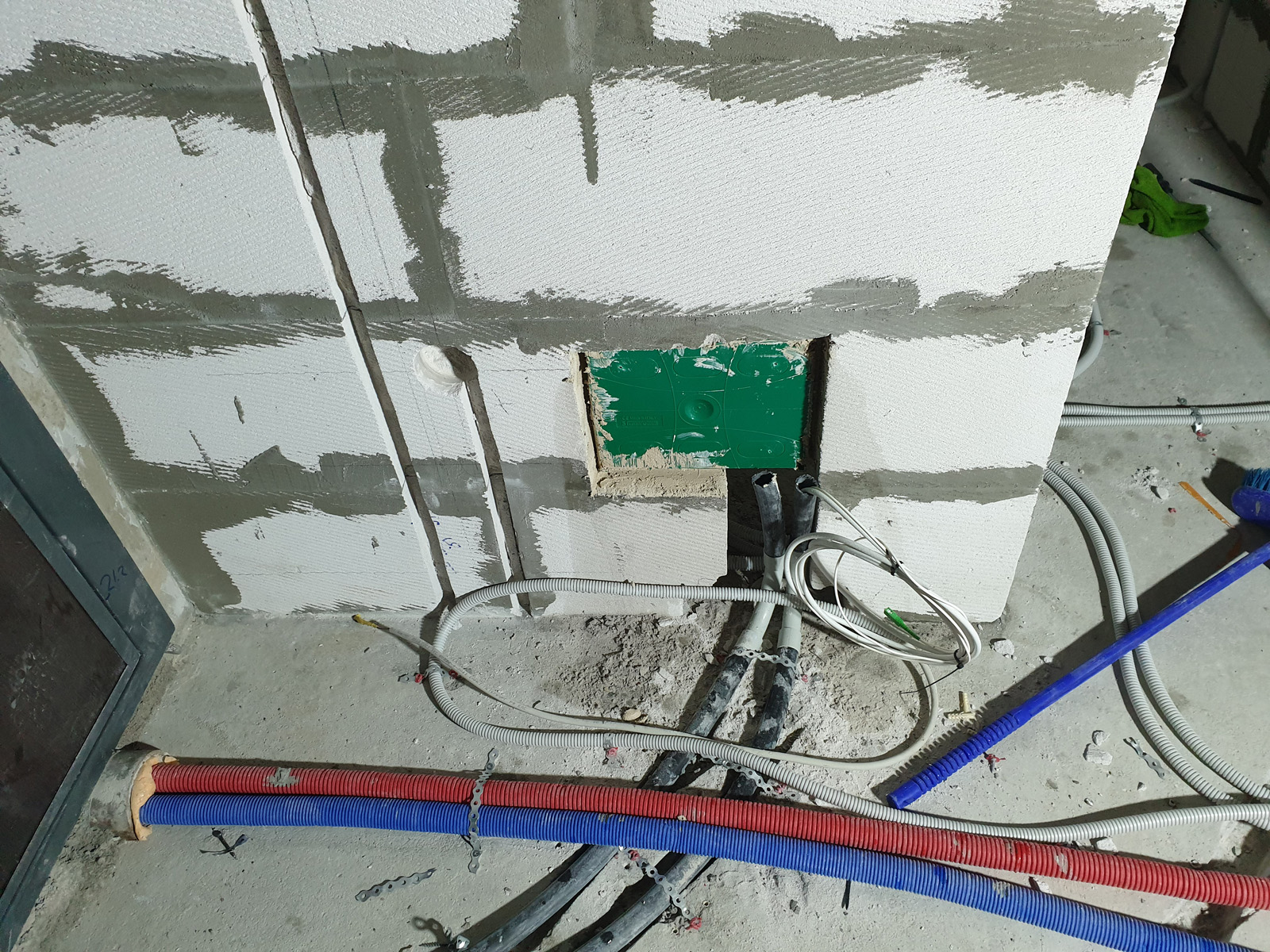

megrad написал:
megrad,
Вот как-то так в первом приближении. Щиток вот это взял: https://www.minimaks.ru/product/se_schit_1rjad12mod_mip22112t_vstr%2C_ip40%2C_dimchdv_mini_pragma_new
Задник вижу два варианта: либо просто замазать ротбандом, либо еще заморочиться, и поставить армирующую сетку 3 мм с ячейкой 50х50 мм.
Выпил под трубы видимо буду заделывать так: сами трубы и гофры со слаботочкой - обмотать армирующей сеткой и залить цементным раствором.

denli, Э-э... щиток под что?

megrad написал: denli, Э-э... щиток под что?
megrad,
Сплиттер, свитч и оптический модуль.

denli написал: Сплиттер, свитч и оптический модуль.
Слаботочка - понятно.. Вопрос следующий почему так низко?

megrad написал:
megrad,
Так захотелось)) Нижняя кромка - 15 см от пола. Не предполагается, что в него будут часто лазать. А над ним сооружу стелаж, возможно.
Невелика коробочка для этого

Radio написал:
Radio, да, впритык. Свитч на минимум портов, только чтобы utp развести в две комнаты.
