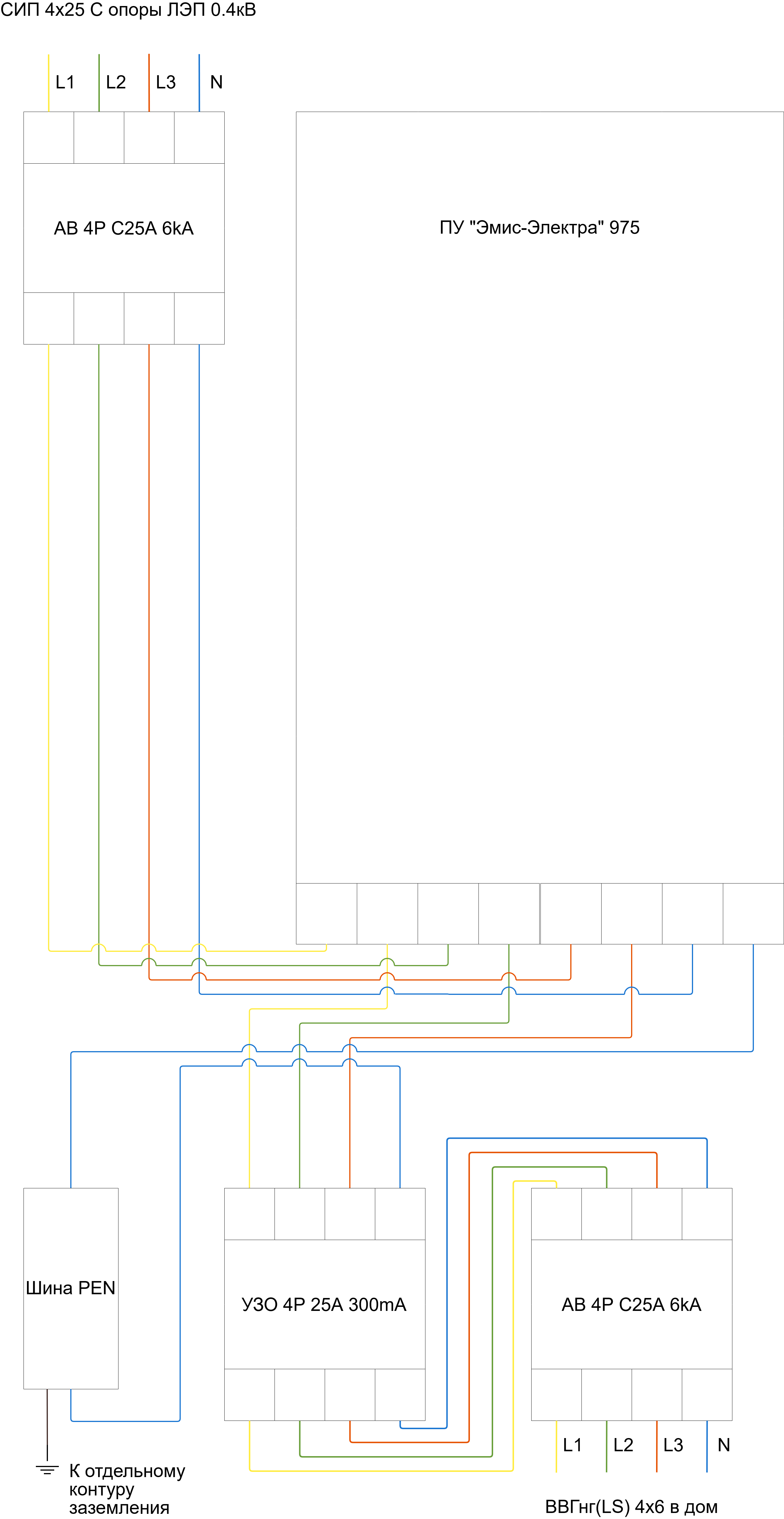

Приветствую. Имеем двухэтажный загородный дом из камня. Поставщиком выделено 15кВт 0.4кВ. ЩУР по требованию поставщика устанавливается на фасаде дома, необходимо выполнить повторное заземление рабочего нуля. На стадии строительства был забит контур заземления, в доме будет система заземления ТТ. Повторное заземление будет выполнено на отдельный контур.
Вся модулька фирмы EKF: в ЩУР - серии Averes, в ЩР - PROxima. Разводка в ЩУР будет выполнена проводом ПУГВ 1x6, в ЩР - ПУГВ 1х6, 1х4 и 1х1.5 для сигнальных цепей реле напряжения-контактора.
Итак по порядку от источника питания к потребителю. ЩУР:
1) Автомат 4P C25A 6kA
2) Прибор учёта Эмис-Электра 975
3) Фазы со счётчика на селективный 4P УЗО типа AS 25A, 300mA
4) Ноль со счётчика на распред. блок типа КБР и далее на УЗО
5) Автомат 4P C25A 6kA(по дебильному требованию поставщика)

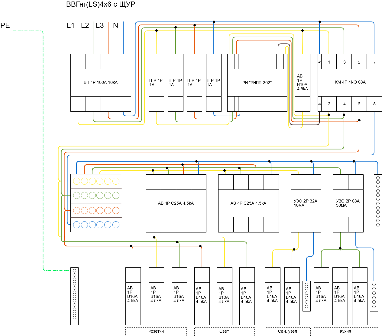

Домашний ЩР:
1)Рубильник 100A
2)Плавкие предохранители на 1А для защиты цепей питания реле напряжения
3)Реле напряжения Новатек РНПП-302
4)АВ 1P B10A 4.5 kA для защиты цепи питания нагрузки
5)Модульный контактор на 63A с 4 нормально-открытыми контактами
6)Шина нулевая в корпусе (4х7) для распределения
7)АВ 4P C25A для зашиты кабеля ВВГнГ(LS) 5x4, питающий ЩР на втором этаже
8)АВ 4P C25A для зашиты кабеля ВВГнГ(LS) 5x4, питающий ЩР в гараже
9)УЗО 2P 32A 10mA для группы сан.узла
10)УЗО 2P 63A 30mA для кухонной группы
Далее стоят 6 АВ без УЗО для розеток в сухих помещениях и света в них-же. Далее под УЗО 2 АВ группы сан.узла и 3 АВ кухонной группы.
Заказчик скупой и вытянуть из него денег на дополнительные УЗО нереально.
Прошу оценить и дать советы, найти ошибки и помочь с оптимизацией щитов. Спасибо за внимание.
Какой на хрен ПЕНь, после 4Р автомата в ЩУР???
QuadroFX написал:
1)Рубильник 100A
А чего не 200А?
QuadroFX написал:
Надеюсь рабочий ноль через него не пойдёт?
По 4Р автоматам это фетиш? Поставить 3Р что-то не позволяет? А экономию обратить в нужное русло.

_Какой на хрен ПЕНь, после 4Р автомата в ЩУР???_
Согласен. Косяк.
_А чего не 200А? _
Потому что стоит дешевле чем на меньший ампераж, как не странно. При тех-же габаритах
_Надеюсь рабочий ноль через него не пойдёт?_
Пойдёт, это неправильно?

В домашнем ЩР с четырёхполюсниками проще разводку делать. В ЩУР первый четырёхполюсник заменю на трёхполюсник, иначе, как Вы отметили, никакого PEN не выходит. Второй четырёхполюсник в ЩУР опять-же - для упрощения разводки.
_Сразу в УЗО совсем нельзя? Ну вот прям взять и зажать..._
Его сперва надо повторно заземлить, делается это через шину.
QuadroFX написал:
зачем вам трехфазное РКН?

_зачем вам трехфазное РКН?_
Я так понял, что вы предлагает использовать три однофазных, но это значительно дороже чем трёхфазный+контактор.
Прошу прощения. Три однофазных РН-125 действительно дешевле. Спасибо

Чем меньше в трёхфазной системе рвётся рабочий ноль, тем система надёжней. Единственное место где это необходимо, это трёхфазное УЗО. Во всех остальных случаях N лучше не трогать.

Вы сказали что 4Р автомат после счётчика это требование сетей, показания меняются?

Rumato, Требование электросетей - автомат после счётчика, любой.
BV, Изучил, но, видимо, плохо. С повторным заземлением только tn-c-s?
