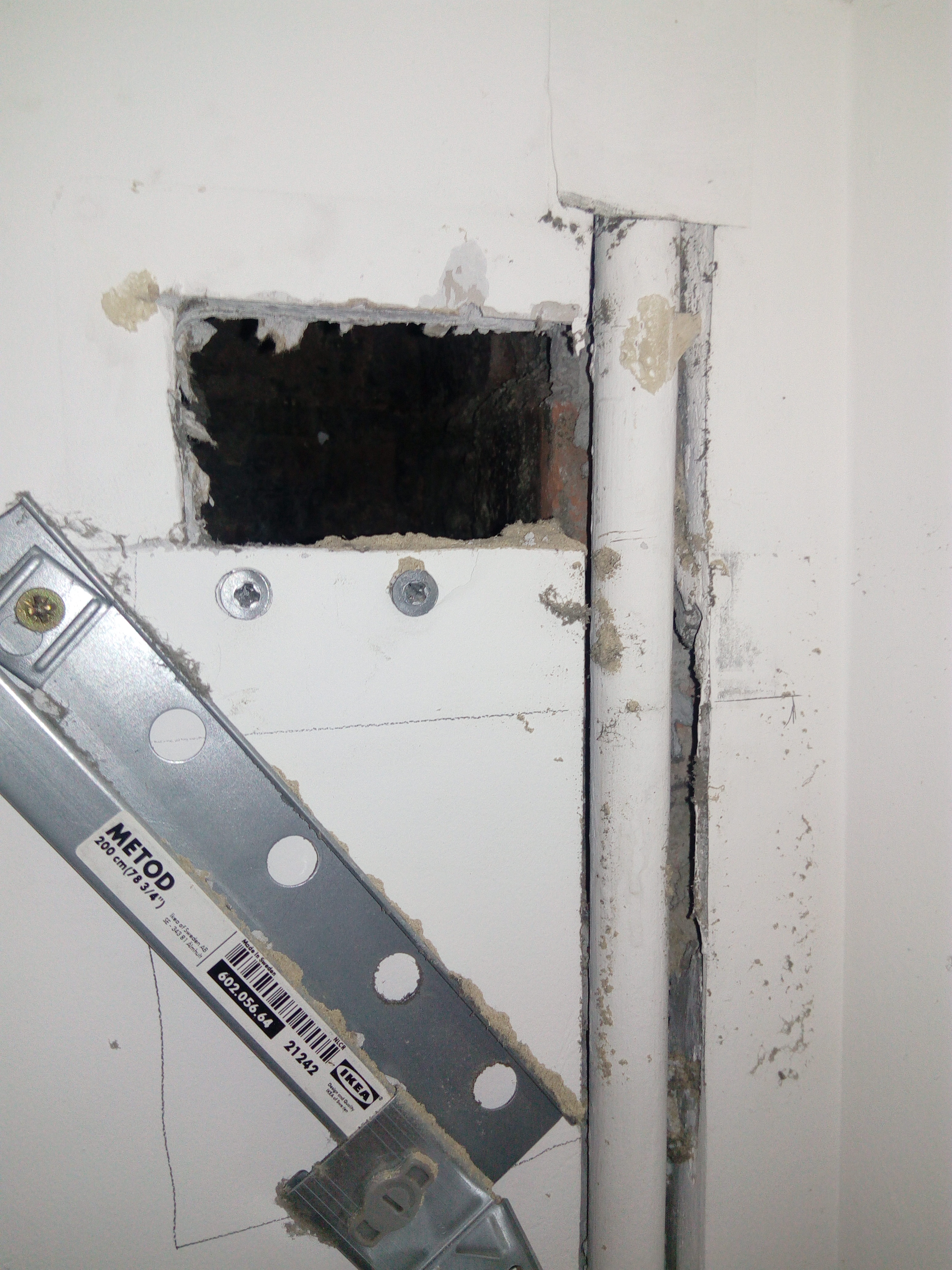

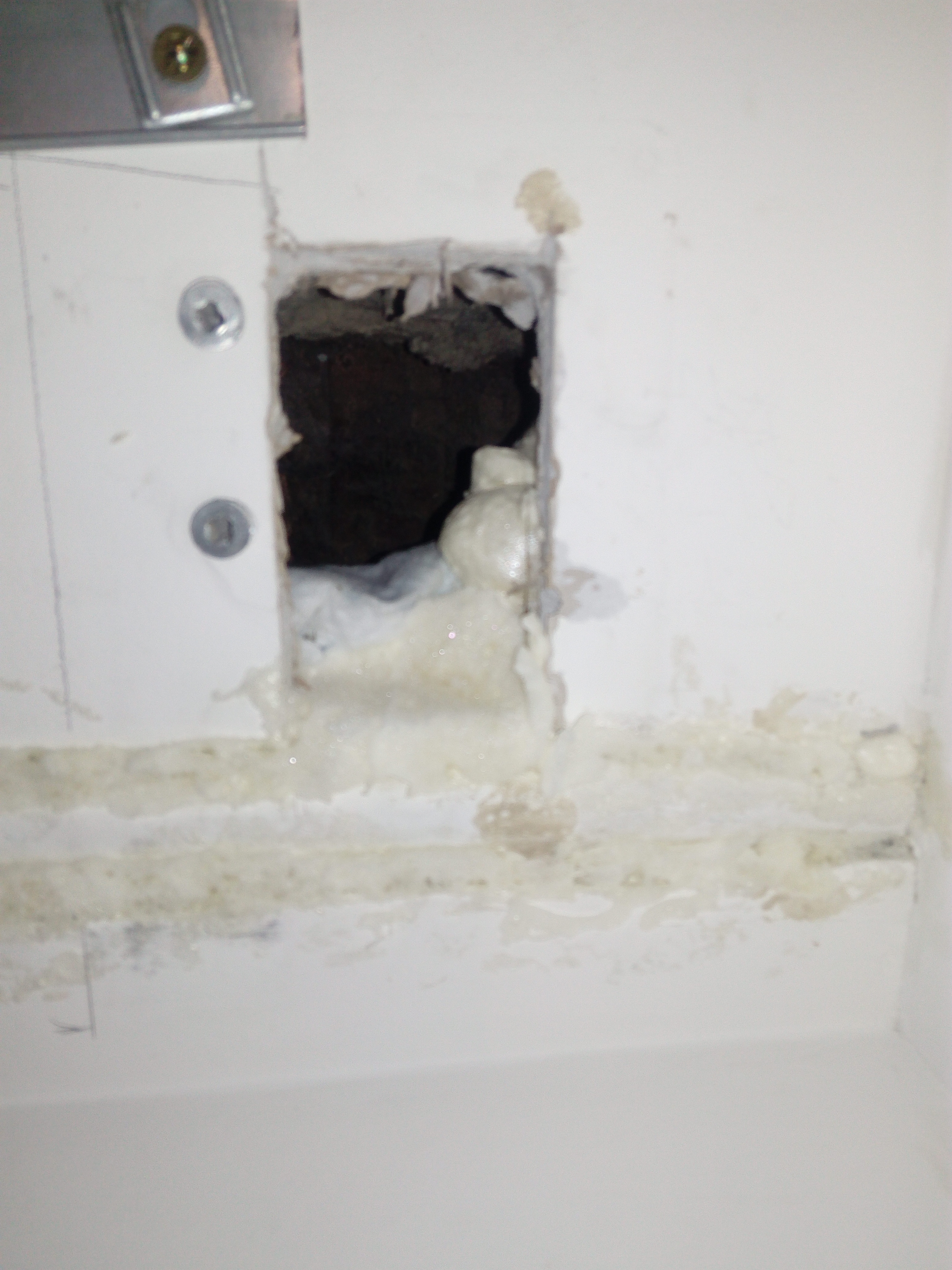

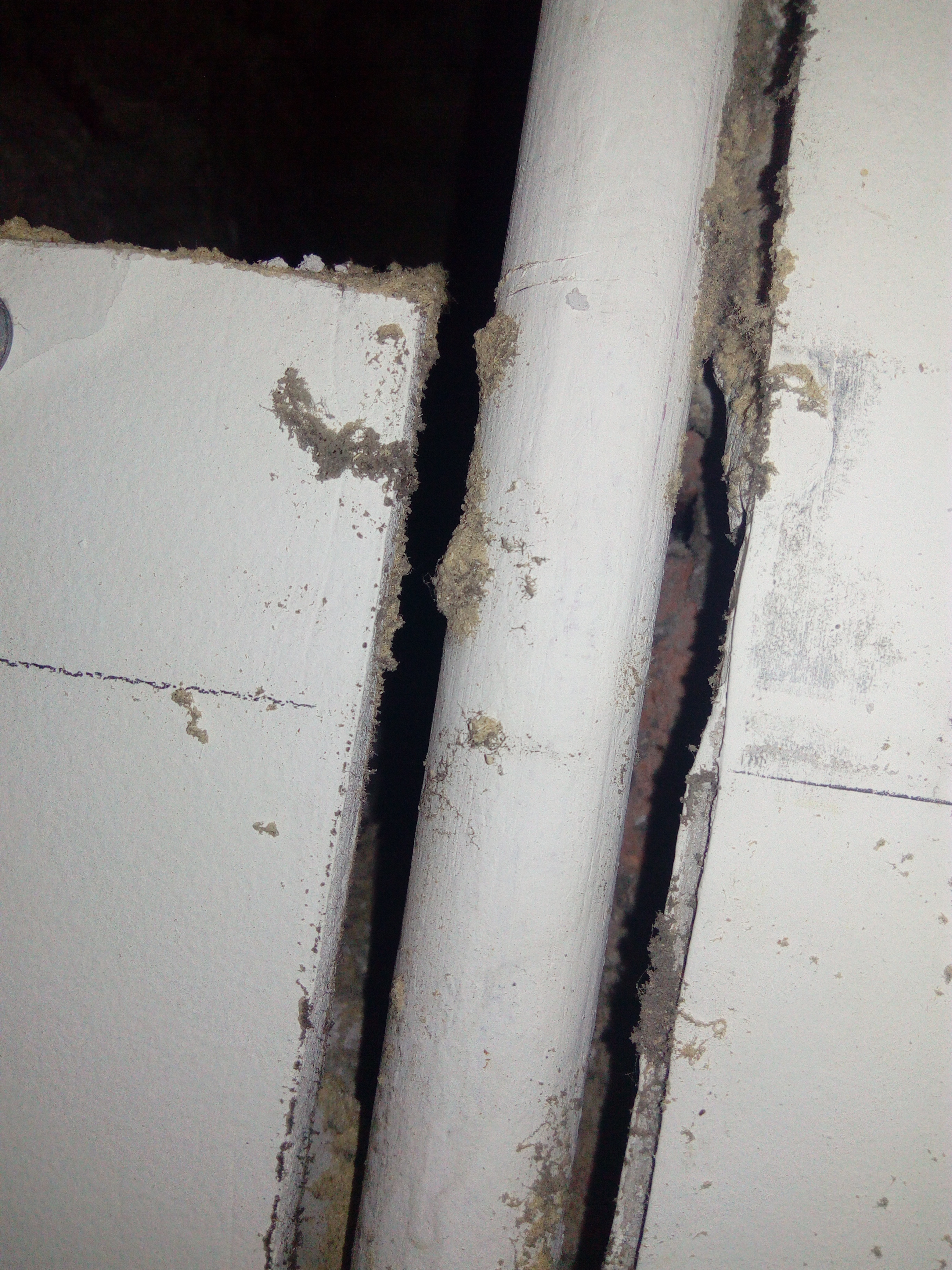

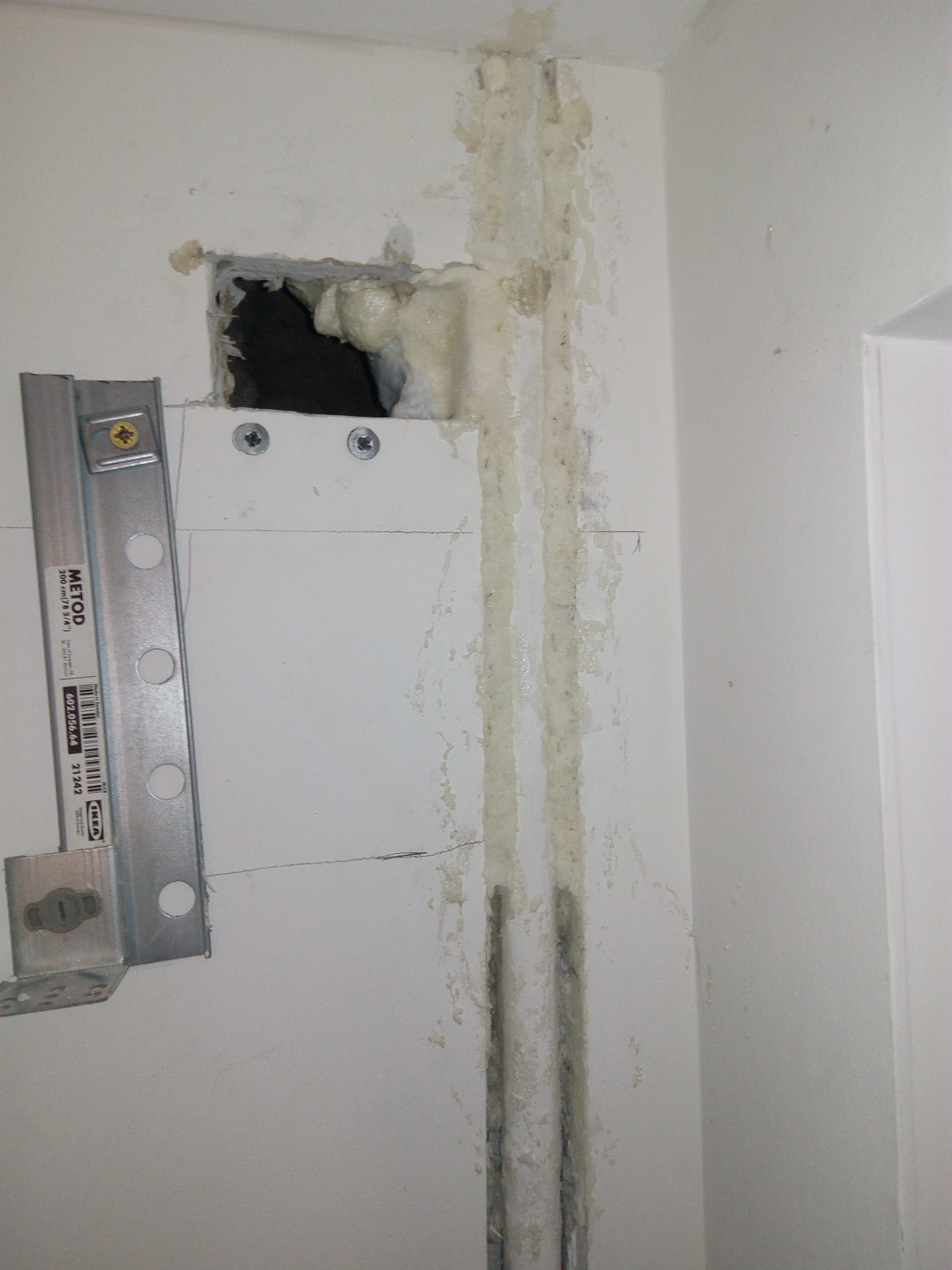

Добрый день. Прошу совета. Кухня. Газовая труба. За не ней имелась щель, которая шла вверх, вплоть до дыры вытяжки. Недолго думая щель запенили (обычная магазинная монтажная kudo). Прошу людей с опытом подсказать (без лишних обзывательств:):
  1. Насколько это вредно для трубы? Коррозия? + за Трубой было в некоторых местах расстояние до стены было в 1 см (т.е. она была в небольшом желобе). Пены было много, могло ли она сильно надавить на трубу?
  2. Как это исправить? Заранее спасибо.

Mrvs написал: Насколько это вредно для трубы? Коррозия?
Правила монтажа газовых труб: СНиП 2.04.08-87. 6.4. Прокладку газопроводов внутри зданий и сооружений следует предусматривать, как правило, открытой. Допускается предусматривать скрытую прокладку газопроводов (кроме газопроводов СУГ и газопроводов внутри жилых домов и общественных зданий непроизводственного характера) в бороздах стен, закрывающихся легко снимаемыми щитами, имеющими отверстия для вентиляции.

Mrvs написал: Пены было много, могло ли она сильно надавить на трубу?
Конечно могла, разбирайте скорее, пока трубу не продавила

Mrvs написал: успел начитаться страшных историй,как пена к чертям все погнула)
Ссылку на страшную историю про погнутую пеной дюймовую трубу - в студию!
ЗЫ. От пены коррозии не будет, но, как уже заметили, газовая труба должна быть доступна для осмотра, т.е. запенивать и закрывать коробом её нельзя.
