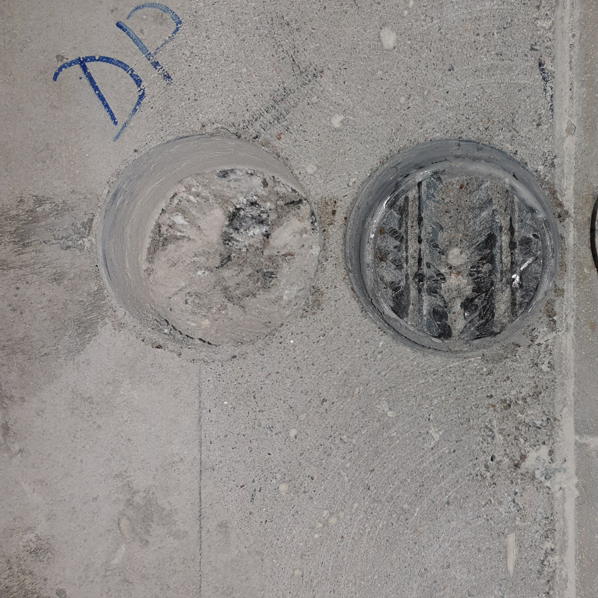

Начал бурить подразетники, и попал на подарок от застройщика - ряд из пяти арматур. Половину армутурин таки прорезал di-staro-ом, потом решил пожалеть коронку: мне еще надо штук 10 подразетников доделать. Какие есть идеи, как победить это зло не разрушая пол монолита?

denli, накладная розетка.

Не вариант. Там три выключателя в один ряд. Места очень мало, участок стены шириной 50 см, рядом с входной дверью. Можно, конечно, убить пару di-star-ов (всё таки они арматуру режут, хоть и но не в таких объемах), но желательно поэкономичнее.

плоскость отмеряли? может там еще пара см на слой штукатурки уйдёт...

Поставьте радиовыключатели.

сдвинуться влево или да, штукатурки посчитать или в любом случае накидать на см больше

так арматуру делать нельзя вообще-то

Dron/9K, там скорее всего стык двух сегментов монолита

vitya, не сдвинуться там. это как раз по центру, 25 см от стены и от края. Штукатурки там 10мм будет, не более.

denli написал: не сдвинуться там. это как раз по центру, 25 см от стены и от края. Штукатурки там 10мм будет, не более.
положить 20 - делов то или, если узкое место, так удобно выложить газоблоками узкими - они вроде от 40 мм
