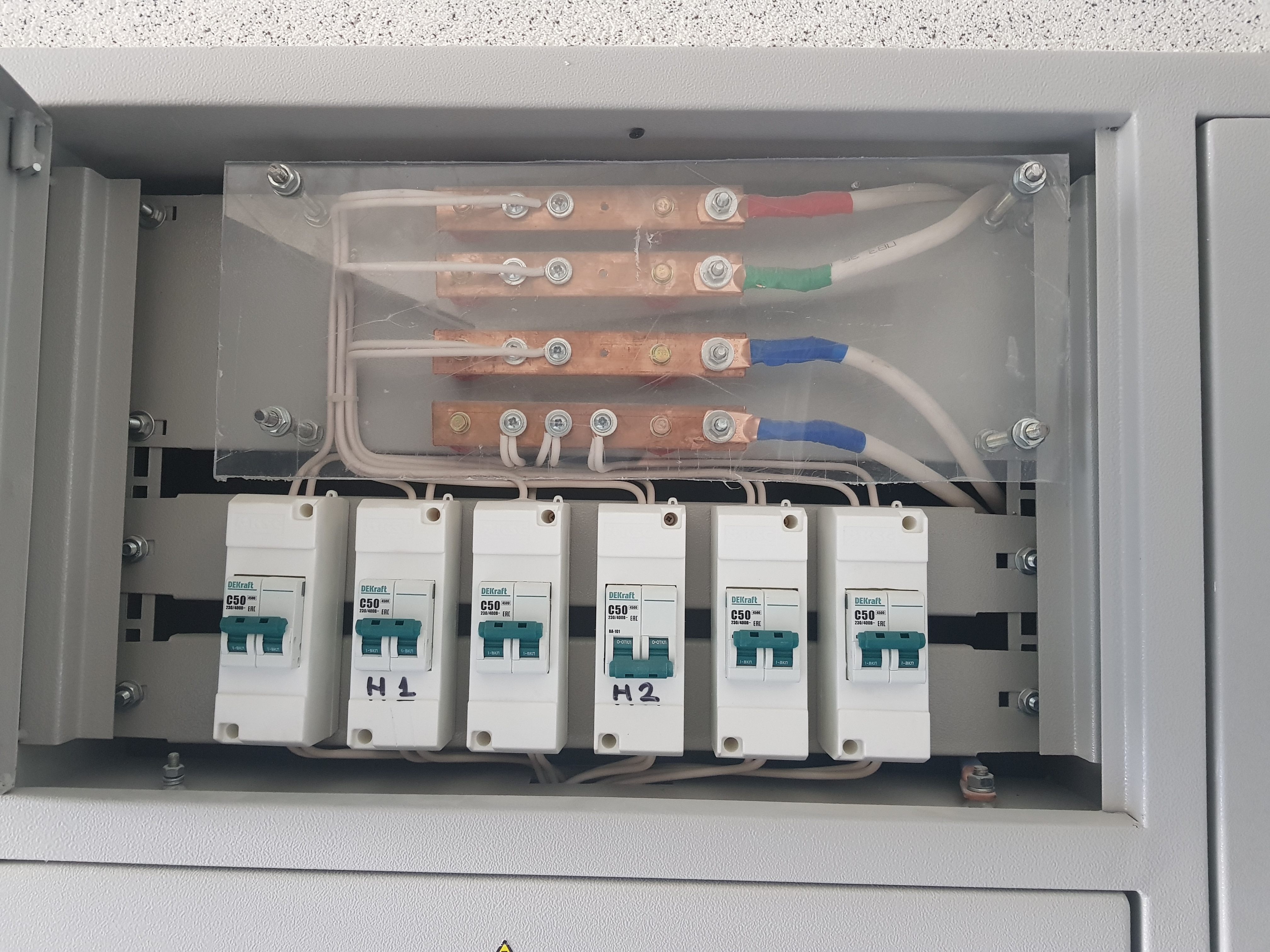

MaSeVi, не угомонился)) как раз собираю щиток на месте. В принципе, докупить узо на 300 - не так уж и накладно,если советуют

Как я понимаю, это просто выключатель, даже не автомат

Кто мне еще такой момент объяснит: в щитке моем 4 узо и 4 шины на N. Но есть автоматы, которые пойдут мимо узо. Могу ли я минус с этих линий подключить на одну из узошных шин?

uaaa написал: Могу ли я минус с этих линий подключить на одну из узошных шин?
uaaa, узо сработает сразу после включения любой нагрузки на этих линиях.
uaaa написал: есть автоматы, которые пойдут мимо узо.
Зачем это нужно?

Radio написал:
Зачем это нужно?
Radio, ну в прихожке розетка на роутеры, комп для умного дома и тп, слаботочные. Или через узо их кинуть? Сейчас На узо 63 стоят 4 автомата по 16 и свет на 10. Но одна из узо не сильно загружена - мелкие розетки и тп, поидее, на нее можно кинуть еще пару 10А автоматов со слаботочкой?
