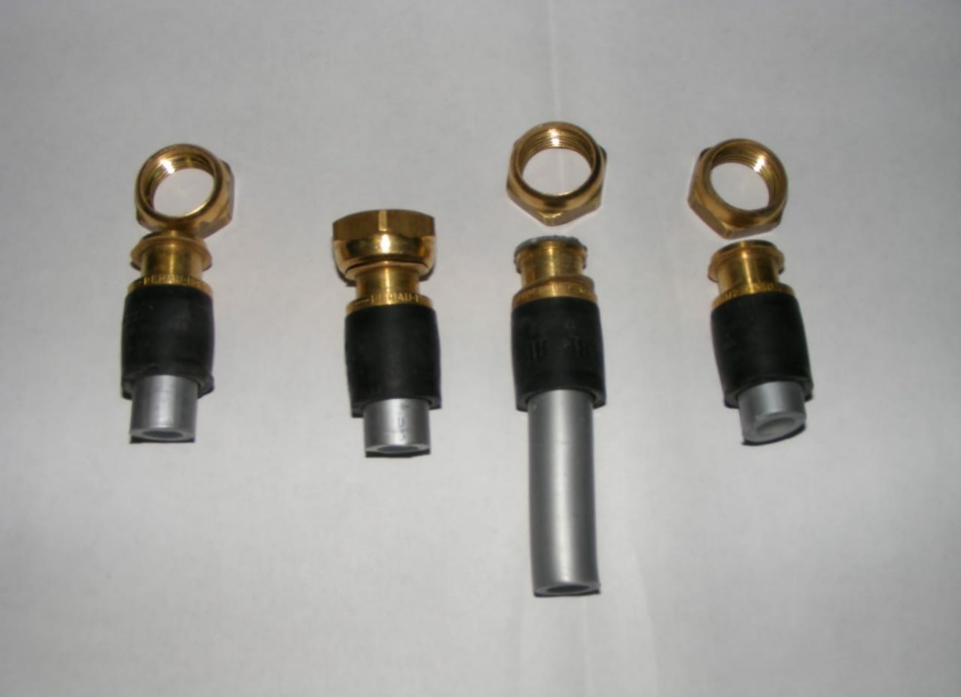

Добрый день, помогите пожалуйста, построили дом два года назад, с тех пор постоянно, по ощущениям каждый месяц! протечки в водопроводных сантехшкафах. Фиттинги латунные, почти все покрыты синим налетом, при откручивании крошатся. Прораб уверяет, что везде такие ставит, проблем не было, все эти два года меняет бесплатно, но уже конечно и мы и он замучались. В последнее время меняем на белый металл, они вроде не синеют и протечек пока не было. Прораб говорит надо сдавать анализ воды, только в ней может быть проблема. Поселковая вода изначально плохая, желтоватая и соленая, но купили дорогой фильтр за 120 тыс, фирма, которая устанавливала фильтр взяла анализ и сказала, что все хорошо, вода мягкая, хорошая. Подумали, может слишком мягкая, сделали подмес 20%, не помогло, протечки продолжаются. Посоветуйте пожалуйста что делать? Где можно взять полный качественный анализ воды и самое главное на что смотреть в этом анализе? Может ли вообще такое быть из-за качества воды? Помогите пожалуйста, мы замучились с этим.
P.s. В отоплении та же вода, но не фильтрованная, в сантех шкафах отопления фиттинги из белого металла, протечек не было ни разу..

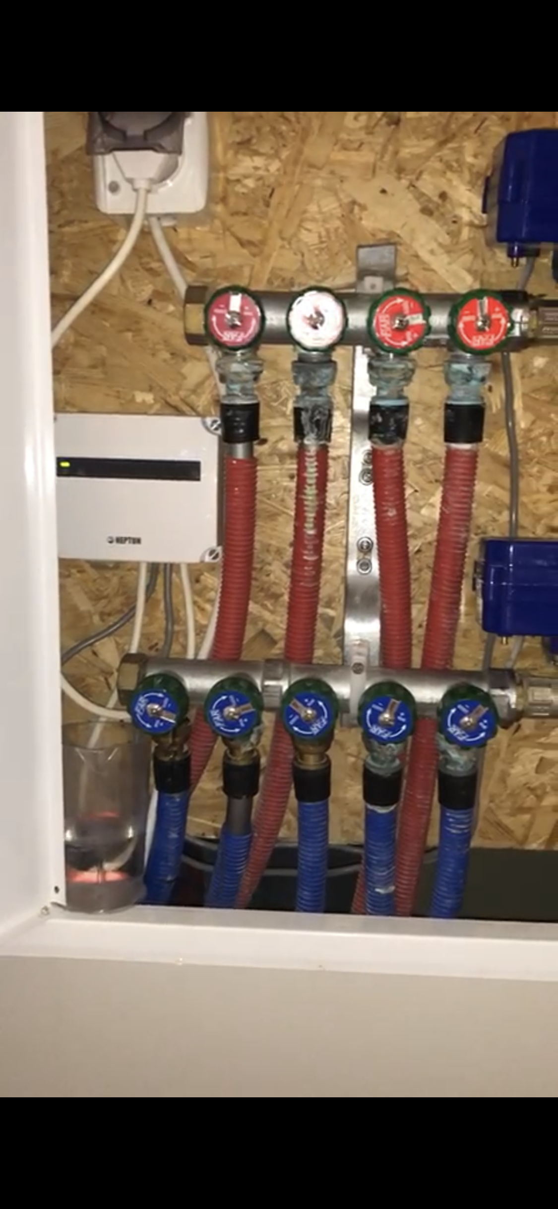

Плоское уплотнение резиновой прокладкой на конусных коллекторах?

ser000, сорри, не очень понял вопрос. На фото протечка на плоской штуке слева от коллектора, но чаще протечки случаются в муфтах, нипелях, то что на фото синее

Aldo7 написал: не очень понял вопрос
Коллекторы FAR бывают с выходами под евроконус или плоское уплотнение. Очень часто берут коллекторы под евроконус , а уплотняют плоской прокладкой. В результате прокладка прорезается или вдавливается внутрь на евроконусе из-за тонких краёв.
Коллектор под плоское уплотнение имеет широкий бортик выхода из коллектора: Или в евроконус должна быть вставлена специальная вставка:

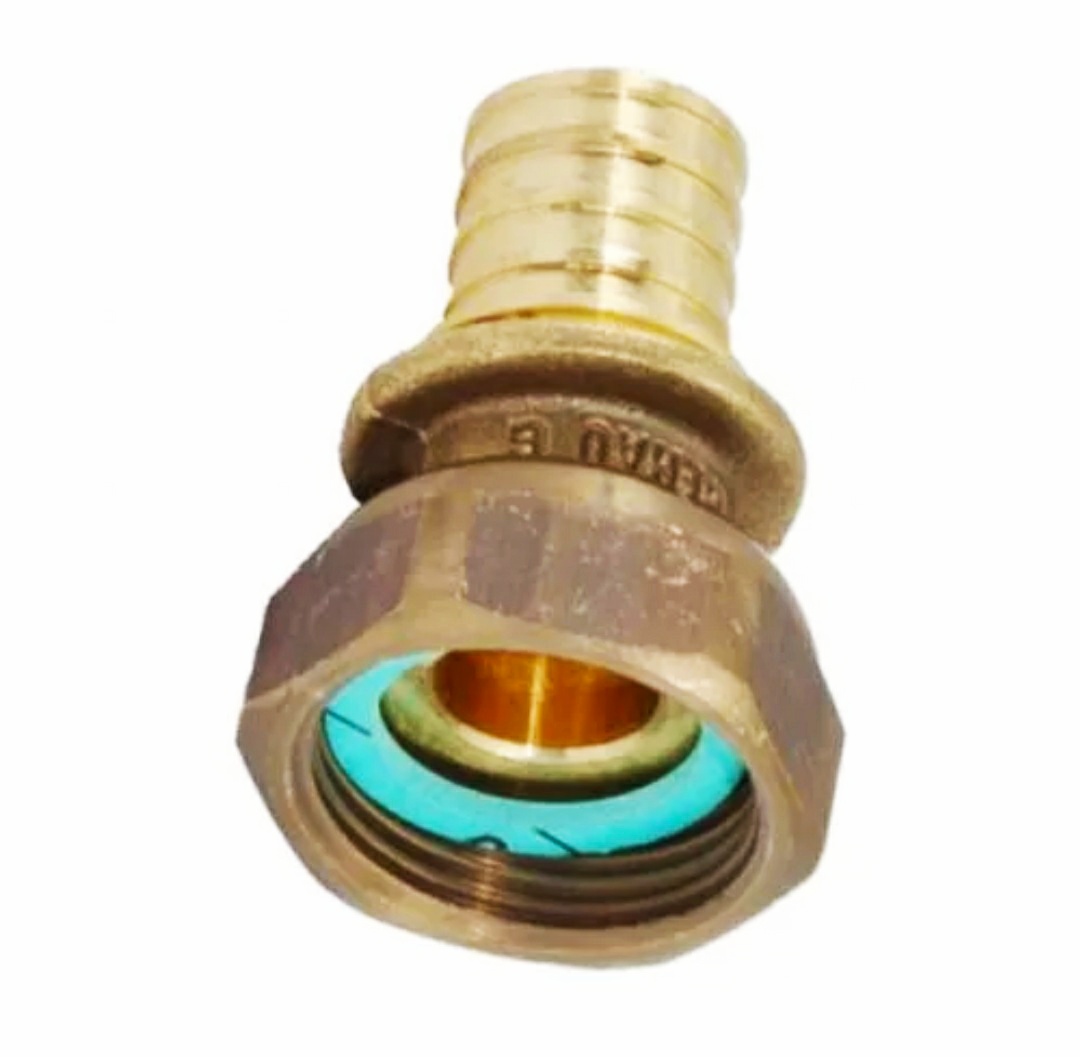

Aldo7 написал: Фиттинги латунные, почти все покрыты синим налетом, при откручивании крошатся.
Вот этот раскрошившийся сдайте на анализ металла в НИИ Сантехники. И прорабу скажите, чтобы подделок больше не покупал :)

ser000, у нас Far с плоским уплотнением

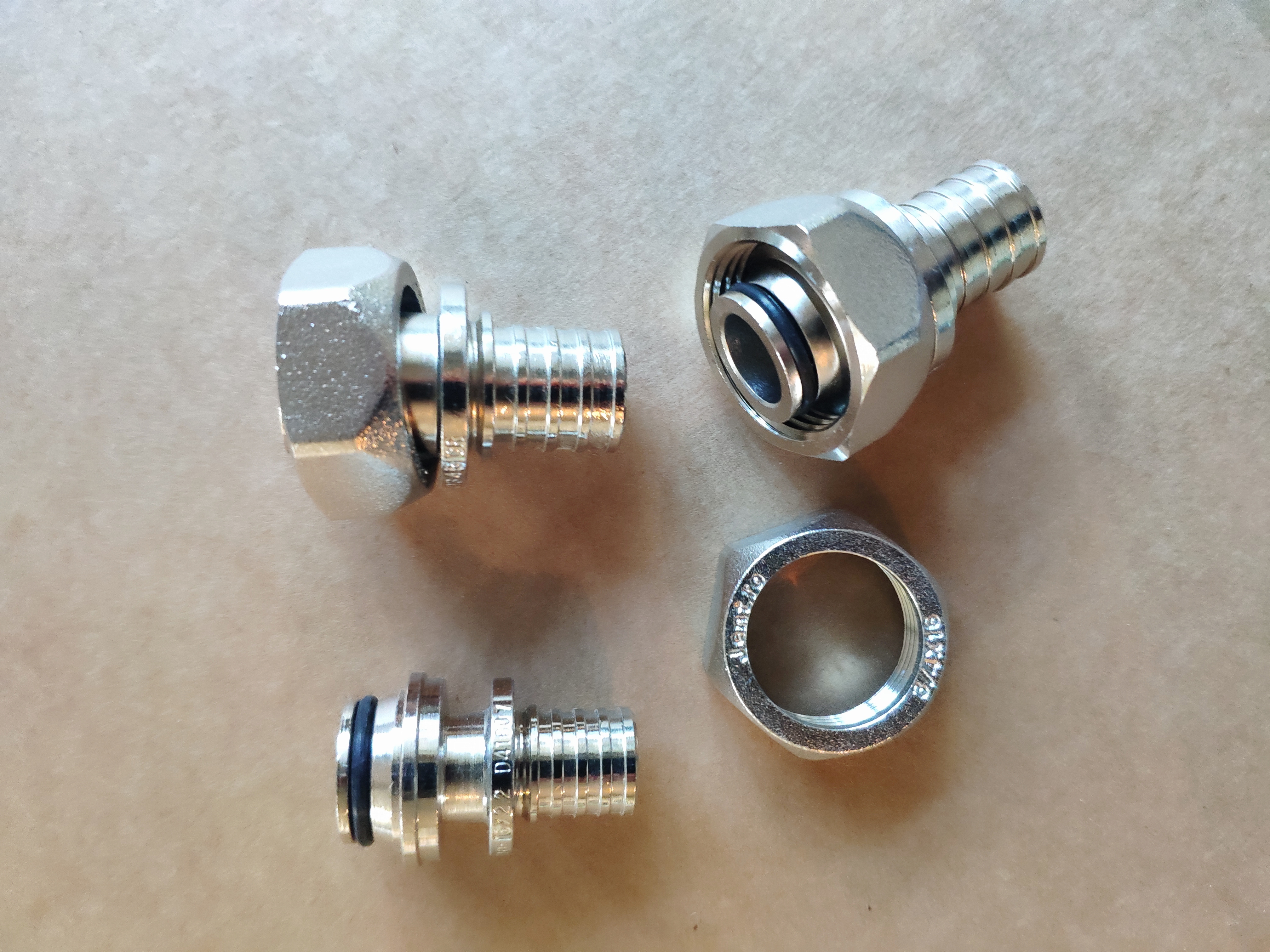

Aldo7 - ваш случай не единичный. Поменяйте соединения с коллектором на евро-конус и проблем не будет. По рекомендации производителя, затягивать соединения с накидной гайкой следует с усилием не более 40 Н•м и если усилие на затяжку прикладывать больше, то даже заводские гайки часто лопаются. По этой причине,мастера, столкнувшиеся с такой же проблемой, с 2015 года отказались использовать такие соединения в своих работах и применяли взамен евро-конусы от Jentro и тогда по нашим рекомендациям и высказанным с коллегами претензиями по соединениям под прокладку, при прямом конструктивном диалоге, на открытии Клуба RehauPRO, в августе 2015 года, уже в следующем 2016 году, компания Rehau выпустила на рынок новые беспроблемные соединения евро-конус.

Aldo7, очень часто перетяжка гаек выдавливает резиновые прокладки во внутрь. Силиконовые ещё слабее на затяжку. То что латунь чернеет и хрупкая это обычное дело. Со временем появляются раковины через которые выходит вода. Смотрите внимательно плоскости мест для прокладок. Выше подсказали менять. Соглашусь, новое надежнее.

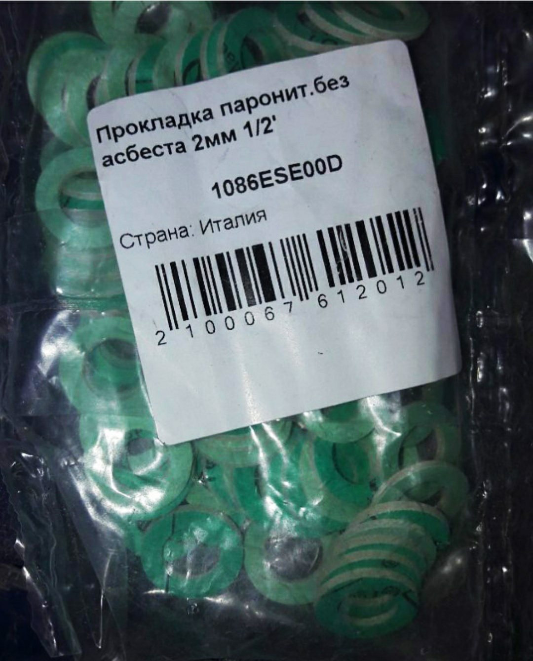

Technik-san, паронит раз прижать и он форму сохраняет. Температурные хождения ослабят соединение в этом месте. Может автору вопроса попробовать эти прокладки обмазать любым автогерметиком.
