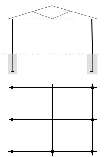

Всех приветствую.
Тут решил на участке сварить навесик небольшой, 6х7 метров (6 - по краям, 7 ширина), чтобы машины летом ставить не на солнце, а зимой от снега не чистить. Представляю себе такую конструкцию: А. По краям - столбы-основания из железной трубы, замоноличенные в землю. Бока открыты, т.к. с двух сторон все равно заборы, с третьей въезд, а четвертая на север. Б. На столбах сверху треугольные фермы из металлического прямоугольного профиля. Перекрыть надо 7 метров. В. По фермам обрешетка из двадцатки и кровельный материал, пока что рубероид. На землю - геотекстить, песок, тротуарку.
Вопросики такие:
  1. Какой диаметр труб-оснований предпочтительнее. Столбы забора я брал 70 мм, наверное и тут достаточно или мощнее брать?
  2. Какой размер прямоугольного профиля применить, я планирую 25х40 мм. Хватит ли для перекрытия 7 метров?
  3. Подводные камни видите какие-то?
Схема:

7 метров пролета без промежуточной опоры... Вы НАДЕЖНЫЙ навес делаете или танцплощадку?
Что вас заставляет НЕ делать промежуточную опору? Жип шириной 4 метра? :)
Я тут ворота делал "что б КАМАЗ - миксер проезжал". Оказалось - 3,5 - достаточно... Тем более - "масква, зима, снег на крыше..."

КонстаТим написал : Что вас заставляет НЕ делать промежуточную опору? Жип шириной 4 метра?
Хуже. Предполагается парковаться задним ходом, а жена им ездит... как умеет, так и ездит. Нельзя ей столб сзади...
Кстати, может для двух машин хватит ширины 6?
Я просто еще хотел там брус сушить... 7 удобнее...
===================== Я кстати (ОФФ топик) сделал въездные ворота ровно 4 метра, минус 10-15 см ширина крепления створок. Так вот, миксер влетает без проблем, а вот некоторые автокраны (на ЗИЛе например) - с большим гимором. Камаз с полуприцепом - вааще никак ;)

tryt написал : по крыше три здоровых мужика бегали и все стоит пока.
в Москве расчетная снеговая нагрузка на крышу 400кг/м2 бывало уже, рушились навесы на стоянках у торговых центров

2 Tsvetaev
ИМХО, Столбы надо не меньше 90х4мм свесы побольше - 500мм, скат покруче и материал - чтобы снег скользил по мере накопления, скаты и нижнюю балку фермы надо бы типа 90х60 мм, раскосы можно 50х40 мм, и побольше треугольников, заделку ферм к стойкам надо продумать, чтобы не крутанулись, и раскосы между ферамаи от того же.

Tsvetaev написал : Хуже. Предполагается парковаться задним ходом, а жена им ездит... как умеет, так и ездит. Нельзя ей столб сзади...
Два швеллера на ширину колеи и ограничитель сзади под колеса

09.03.2007 в 15:34:16
Да уж... лучше потратить 2 дня на обучение езде задним ходом, с криками. слезами и соплями... Ну пару-тройку больших зеркал на крях поставить... Или действительно - колею ей сделать... Чем 2 мя машинами рисковать... Как вариант - столбы сделать оч. высокими, выше крыши метра на 1,5 и от них пустить троса - растяжки к середине крыши.
Тогда правда, надо будет по углам трубы - столбы минимум 6" (152 мм), и толстостенные...

Викторыч написал : Два швеллера на ширину колеи и ограничитель сзади под колеса
Кстати, да! Простое и верное решение!
Тогда можно в середине нижней балки сделать промежуточную опору, т.е. навес поставить на 9 столбов. И обойтись не очень массивным профилем.
