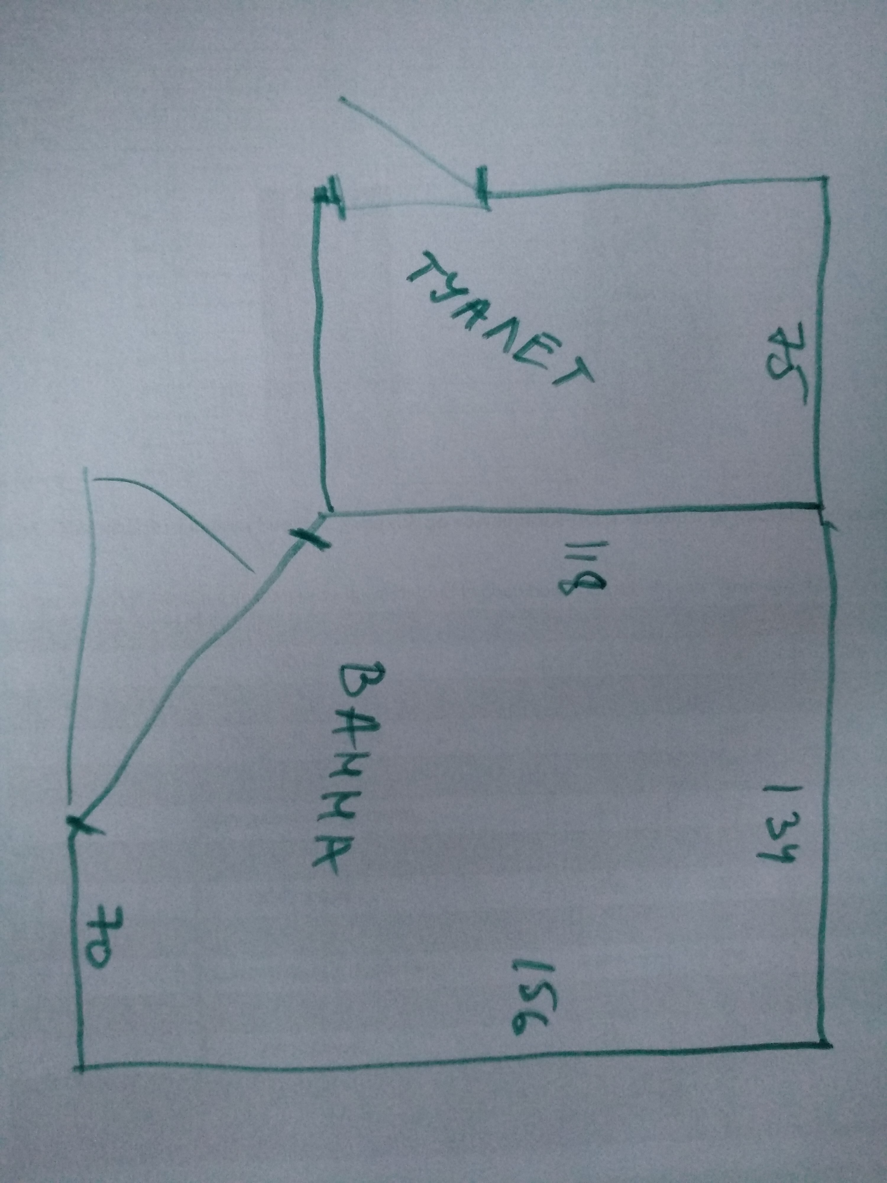

Делаем ремонт в малогабаритной квартире. Некуда девать стиральную машину. При этом семья очень большая и стиральная машина нужна обязательно полноразмерная (высота 85 см). Возникла мысль разместить стиральную машину под умывальник в ванной комнате. Есть такие умывальники. Но! Обычно при сочетании стиральная машина под умывальником, стиральная машина должна быть низкой, соответственно на небольшую загрузку белья. Умывальник при этом должен быть достаточно мелкий. Считается оптимальной высотой для умывальника - до 90 см. Вопрос: может сделать углубление под стиральной машиной в полу, чтобы и машинка 85 см высотой влезла и умывальник и высота умывальника была на приемлемом уровне. Чем чревато? Заранее спасибо

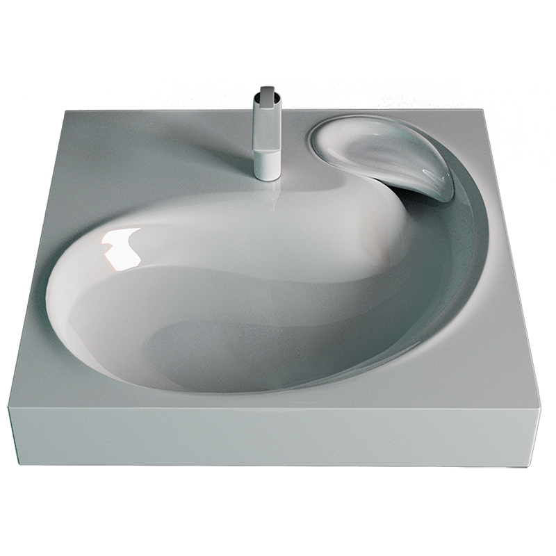

MarkSmirnov,даже при использовании такой или подобной раковины
с выпуском в задней части, Вам понадобится 100-140 мм глубины ниши.
Такая возможность есть?
Чревато :
  1. Корыто , наполненное водой!
  1. Проблематичная уборка под СТМ !
  2. Отсутствие доступа к люку прочистки!
  3. Выдвижение (замена. обслуживание, ремонт) СТМ невозможно без демонтажа раковины !
  4. И т.д.
П.С. план С/У с размерами покажете?

Стиральная машина с раковиной

KNOOP написал: П.С. план С/У с размерами покажете?
:clapping :popcorn
