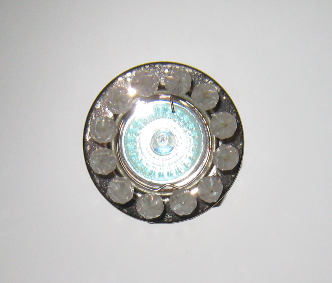

В ванной есть натяжной потолок, в котором светильники (на фото). Подключены через трансформатор.
Трансформатор горел два раза и теперь светильники не горят. Желания возвращать идиотскую систему с трансформатором - нет. Есть желание переделать это всё на 220В с минимальными затратами.
Я сам это не устанавливал, с системой знаком слабо, ничего не разбирал.
Подскажите, пожалуйста, как мне переделать это всё на 220В?

Kloun написал: Подскажите, пожалуйста, как мне переделать это всё на 220В?
Заменой ламп.

Alex, можно подробнее, только лампу, какая у неё маркировка?

Например - https://www.220-volt.ru/catalog-591622/

Kloun, Лампы заменить на те, которые расчитанны на 230В. Трансы просто откусить и выбросить. Но судя по Вашим вопросам всё равно надо вызывать электрика.
