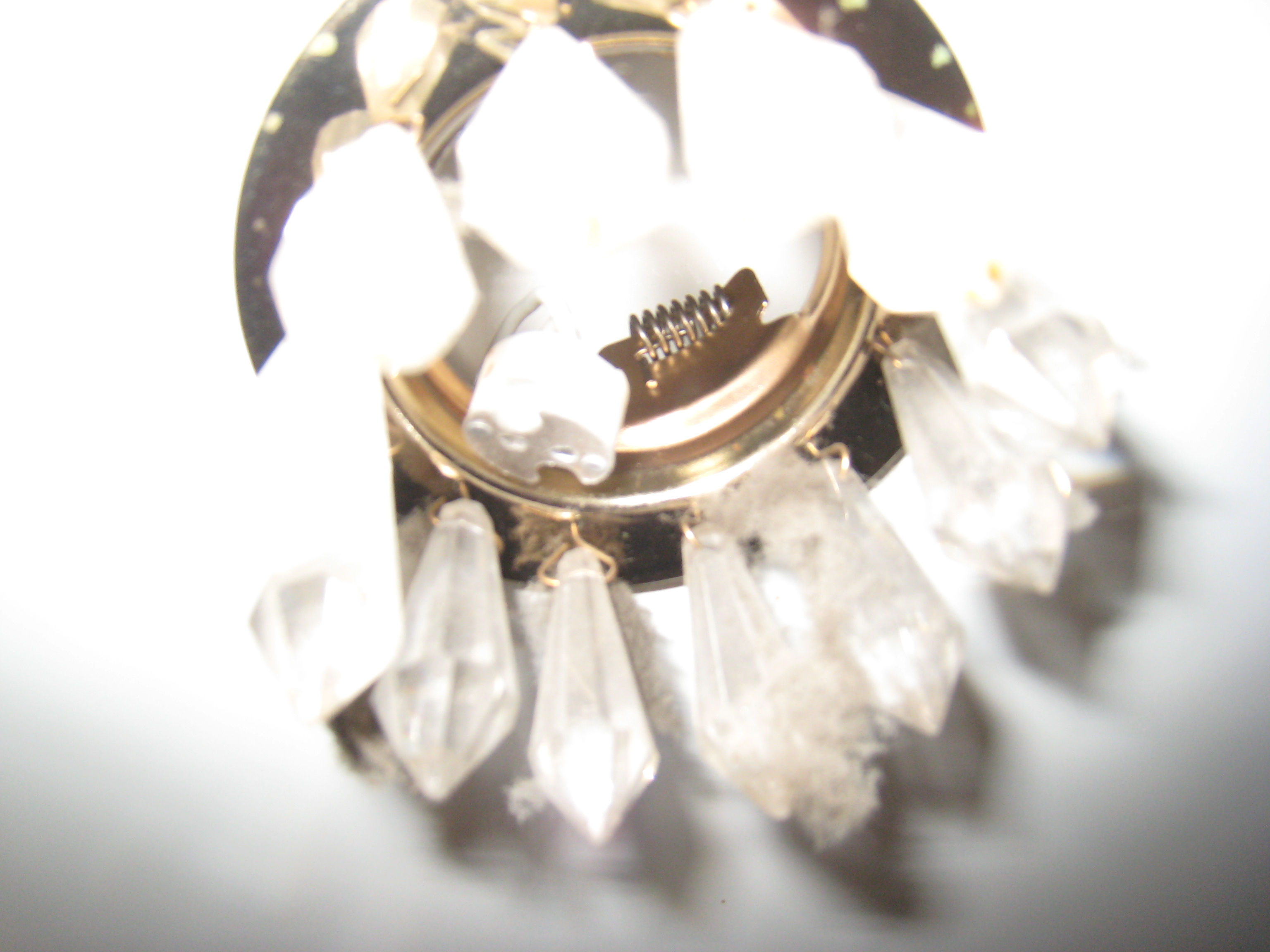

можно ли переделать это с галогенной лампы (накаливания) на светодиодную?
Регистрация: 13.03.2006
Сообщений: 28328
29.06.2019 в 21:23:41
Kloun написал: можно ли переделать это с галогенной лампы (накаливания) на светодиодную?
Заменой ламп... Светодиодные лампы в таком формате существуют как на 12В так и на 220В.

Alex, как называется этот формат? Надо ли искать лампы с чащечкой или чащечка отдельно от лампы?
Сообщений: 28328
29.06.2019 в 21:29:10
Kloun написал: как называется этот формат?
MR16
Kloun написал: Надо ли искать лампы с чащечкой или чащечка отдельно от лампы?
Это одно целое.

Kloun написал: как мне переделать это всё на 220В?
оставьте 12 вольт в ванной. Поменяйте транс на транс для лед ламп и лед лампы на 12. Выньте одну лампу из "чашечки" (- это корпус светильника) и с ней в магазин - "дайте такого же типа, но ЛЕД на 12 вольт, цвет - теплый, подберите мне транс по мощности для моих х шт ламп" Выключить автомат, проверить напряжение, заменить.... Если лампы подсоединены на скрутках, или белых клеммах с винтом - купите еще по две тройных Ваго 222 на каждую лампу.

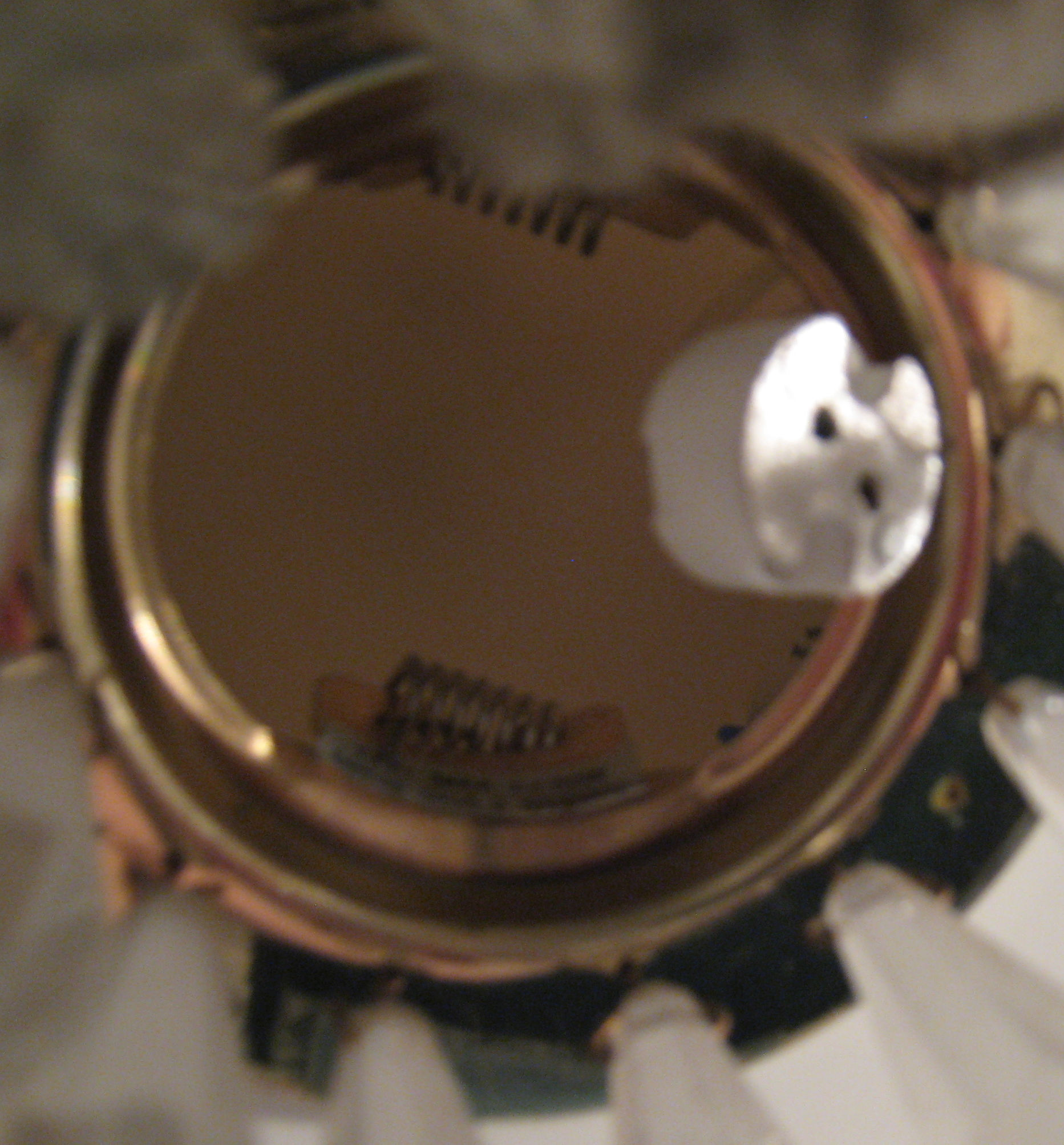

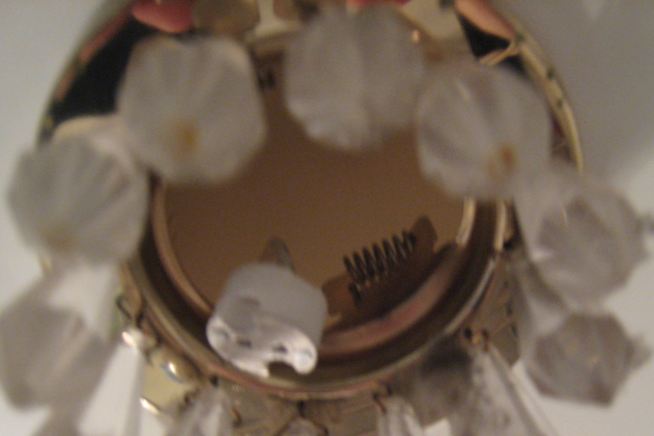

как достать держатель лампы: внутри язычок с пружинкой?
