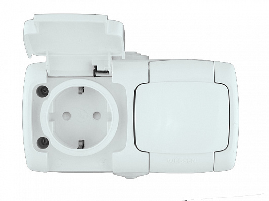

krserv написал: А розетки, накладные выключатели на деревянную стену как ставить?
Врезать нет возможности? Ставятся так же как и на бетон, кирпич. Желательно чтобы розетки были с задней стенкой, либо резать подкладки. Как вариант розетки выключатели IP44
либо использовать монтажные коробки для открытой установки обычных розеток ссылка
krserv написал: Как для себя, реально, без паранои, сделать, чтобы спать можно было спокойно.
На клипсах.

megrad написал: Врезать нет возможности?
нет, это тонкая 5 см. бетонная фронтальная стенка - ограждение лоджии. Снаружи - улица. Она утеплена досками, затем плитой теплоизоляционной, а сверху декоративная фанера.
т.е врезать я только могу в эту полость какие-то полностью закрытые розетки, выключатели между деревом и фанерой где стоят плиты теплоизоляционные.

30.06.2019 в 15:59:08
megrad написал: Как вариант выполнить на клипсах в профиле для ГКЛ.
металлическую трубу DKC - оцинковку, хочу 16 найти, тоже на клипсах ставить нужно? и еще в профиле ГКЛ? а розетку, выключатели, если брать IP 44 на 3 см утопить можно в нишу, чтобы не торчали? или если уже паранойно, то вырезать фанеру с досками до бетона, а на бетон металлический щиток повесить накладной и в нем уже сделать коммутации, розетку, выключатель. Не знаю как лучше.
