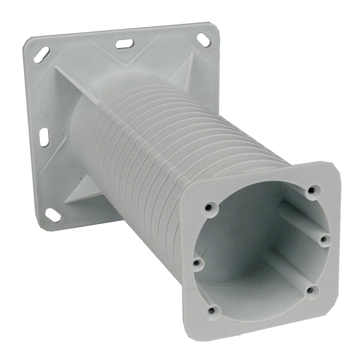

а щиток для коммутаций какой лучше повесить? Металлических маленьких нет, получается пластиковые, какой пластик реально не поддерживает горение и пожароустойчивый? Если взять вот этот Польский Legrand - на него можно надеяться? https://krasnodar.leroymerlin.ru/product/shkaf-miniboks-legrand-na-6-moduley-10329571/#nav-description
А автоматический выключатель и розетку - я поставлю на Din рейку.

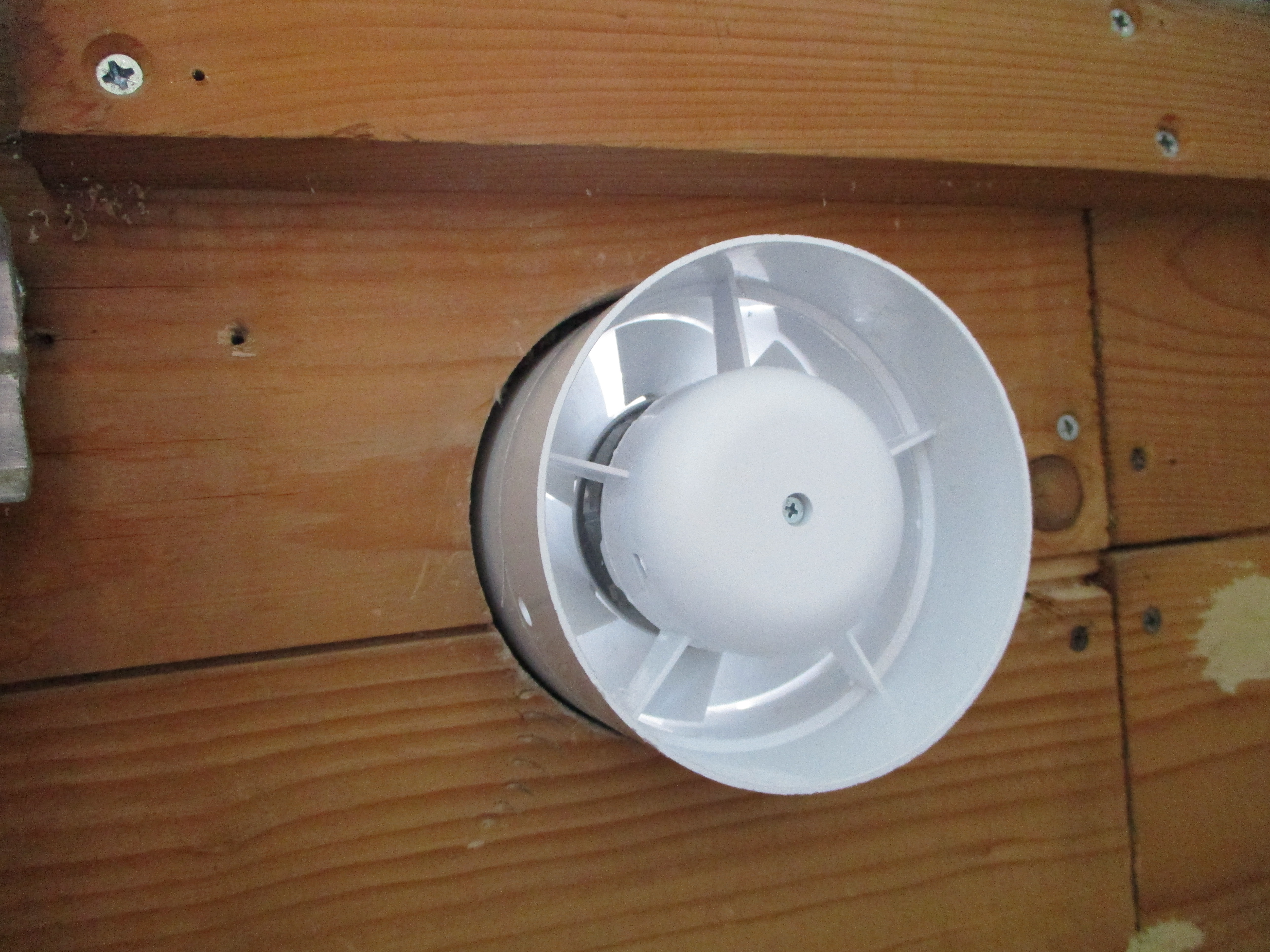

нет, это тонкая 5 см. бетонная фронтальная стенка - ограждение лоджии. Снаружи - улица. Она утеплена досками, затем плитой теплоизоляционной, а сверху декоративная фанера.
т.е врезать я только могу в эту полость какие-то полностью закрытые розетки, выключатели между деревом и фанерой где стоят плиты теплоизоляционные.
krserv, и..... пожар будет от заклинившего вентилятора, независимо от других ухищрений

вентилятор будет включаться на время работ от 5 -30 минут, в моем присутствии.
