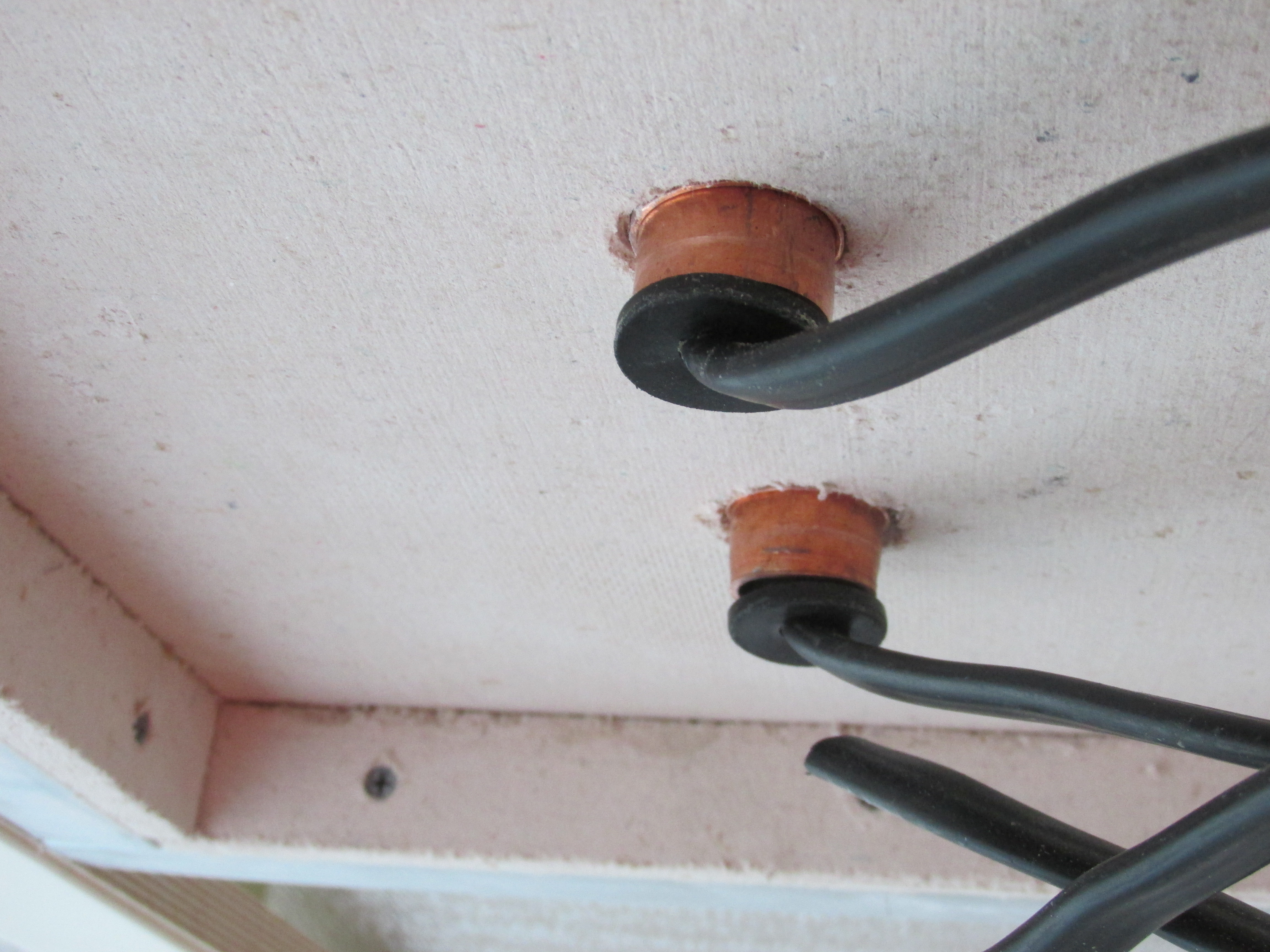

Да это она на меня что-то нашла, решил сделать почти как надо, а сейчас вообще провода без всяких трубок проходят, причем не ВГГ- НГ- LS, a обычный ПВС (или как его там называют) круглый провод что в удлинители ставят сечением 1.5 кв.мм. Это я вентилятор сейчас устанавливаю, а его нужно подключать вот и глянул, ох и ах, как все у меня страшно опасно, ну и решил немного сделать лучше чем есть :) И поехало - щиток 8 модульный заказал, в него два автомата, один на 1А, другой на 3А, если 3А будет мало, поставлю 6. Автоматы будут использоваться как выключатели двух нагрузок, обогревателя 800 вт и вентилятора, розетку на Din рейку. А то сейчас стоят накладные розетка и выключатели с подстветкой на панель, сделанные в коробке распаечной, закрытые, IP 30 или IP 40, Шнайдер , но без прокладок прямо через фанеру на брус прикручены. Вот и захотел немного лучше сделать...но идея с металлическим кабель-каналом и базальтовой ватой мне понравилась, так и сделаю наверное, чтобы был практический результат от сегодняшнего общения здесь :)

krserv написал: а может проще вставить вот такие вставки и в них просверлить входные отверстия. https://www.avito.ru/krasnodar/remont_i_stroitelstvo/zaglushki_plastikovye_dlya_met._trub_i_otverstiy_1096997405

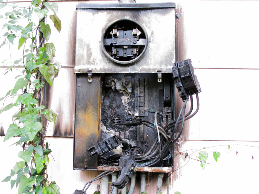

Про локализационную способность...
Там между стальным щитом и стеной дома ещё была асбестовая прокладка. Наверное, какой-то некачественный асбест попался. https://www.electrical-forensics.com/CircuitBreakers/CircuitBreakers.html

Abrikos, осталось понять какое сечение кабеля там было заведено и толщину стенок щита, потом уже говорить об асбесте). По ощущениям :) там квадратов 16) - 3,2мм.))) Там столько нет, вывод : асбест хороший)

Abrikos написал: Там между стальным щитом и стеной дома ещё была асбестовая прокладка.
Вспомнил случай из жизни. Когда я только заселился в свою новую квартиру, нужно мне было выключить электроэнергию, пошел на лестничную площадку к квартирному щитку и тогда в нем на каждую квартиру стояли выключатели с вращающейся ручкой. Я повернул эту ручку, там видно внутри что-то замкнуло, я один раз в жизни увидел что такое КЗ. - Секунд 3 -5 все сверкало, горело, потом пришлось проводку всю в шкафу менять, а вместо этой хрени вращающейся, установил двухполюсный автомат. Это происходило пока на ВРУ дома предохранитель не сгорел. Не знаю правильная ли у него была величина, что его сразу не выбило, а был такой феерверк..Ужас, тогда я его не ощутил, закрыл лишь рукой глаза и отскочил от шкафа.

krserv, вот поэтому "там" пришли к пластиковому щиту, закрывающем всё лицо, а у нас защитные очки не все надевают)
