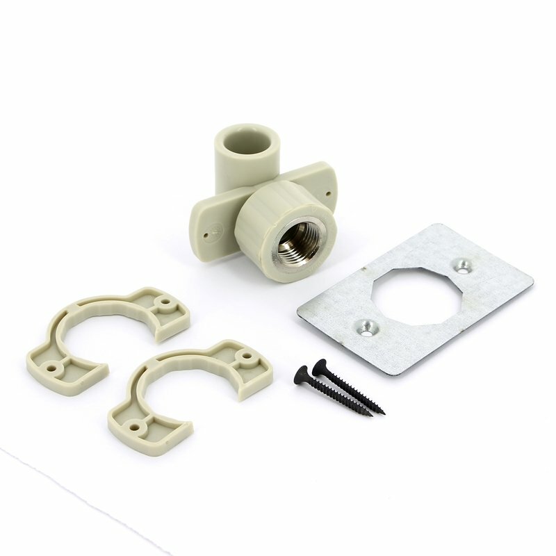

Можно также взять удлинненные водорозетки Рехау (и сделать стандартно с эксцентриками) и поддолбить под трубы с обратной стороны - потом перейти на полипропилен. Есть и другие варианты колхоза... Толщина стенки какая?

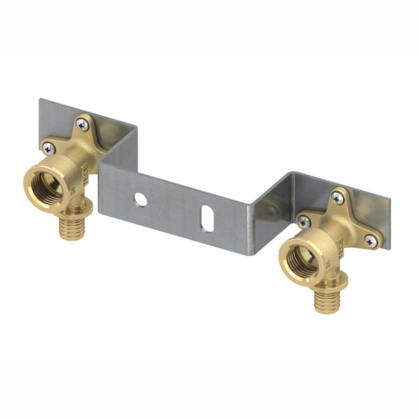

Ещё такое есть:

ser000, да нет,все эти варианты не подходят, у меня же вход труб из туалета через перегородку в ванну, никакие уголки ни спаренные ни раздельные не подойдут, вот поэтому я и задавал вопрос.

Только в этом году смог подойти к своим работам и вопросы все те же! Если буду делать как вот тут на фото: https:https://mastergrad.com/mediafiles/22/55/1b/22551b576a4a83a29430f455326fb0aa.jpeg и при этом пластиковые фитинги вместе с трубой будут замурованы в стене и под плиткой это не опасно? Делать уголок металлический вместо пластикового, получится дополнительное резьбовое соединение, да и потом видимо американку еще использовать...?

Vladimir-K, на фото хороший вариант.
