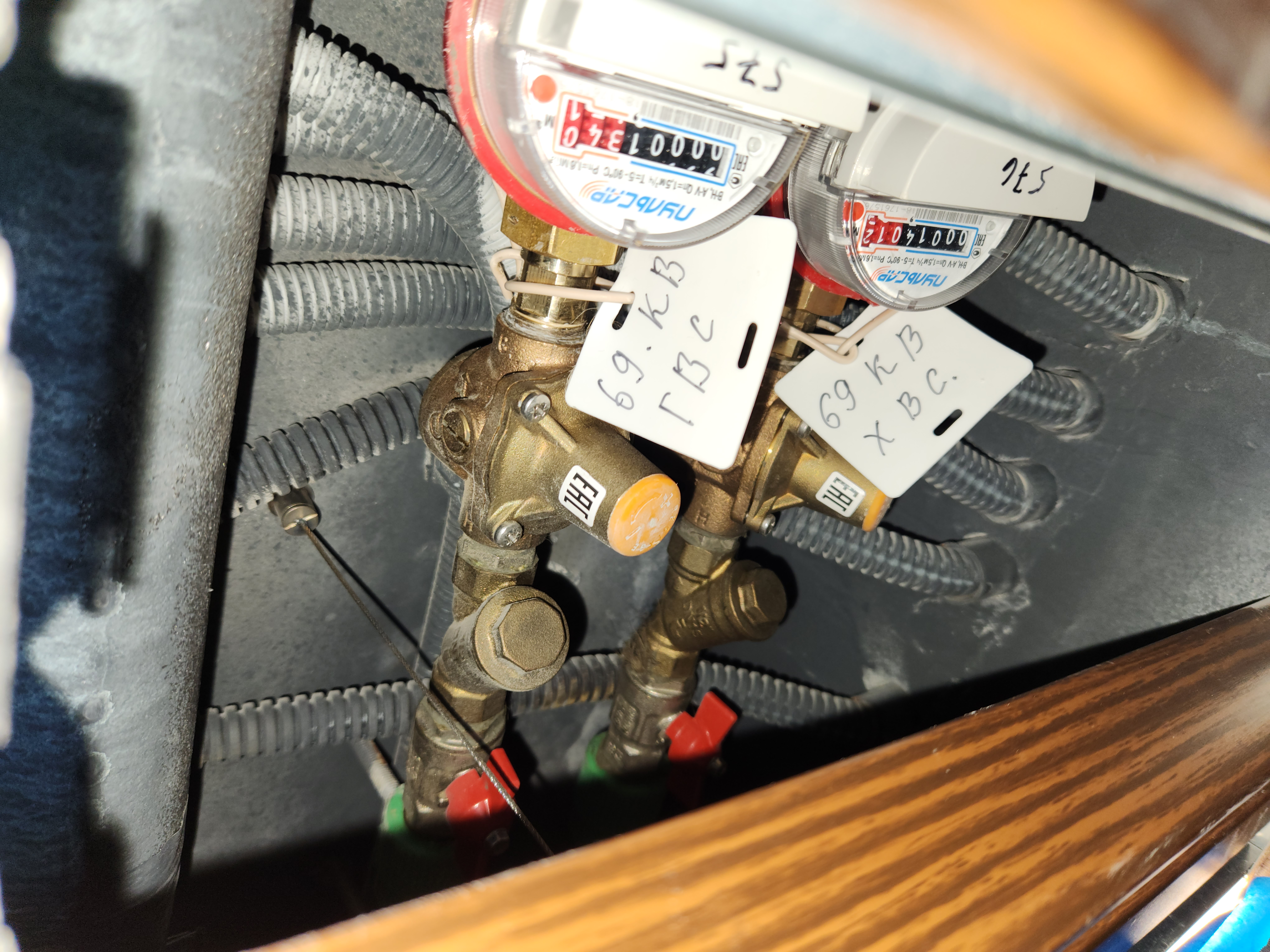

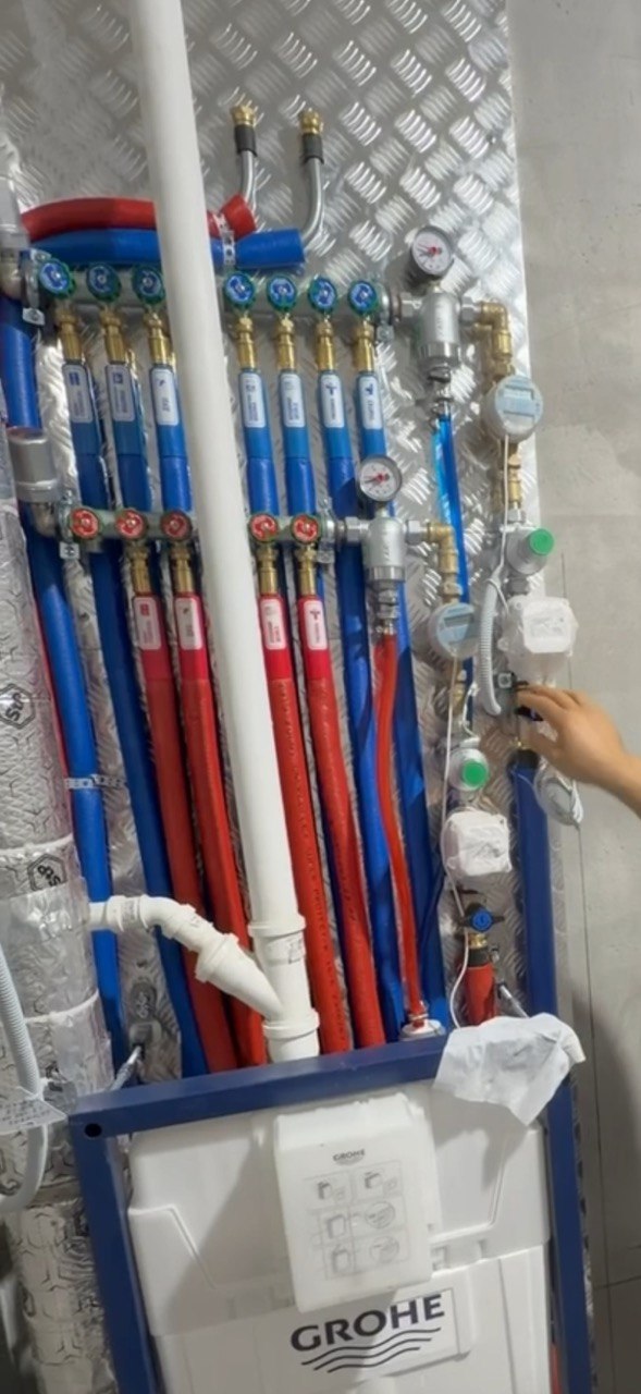

Вопрос к знающим людям: можно ли считать что узел собран правильно или это точно под переделку и редукторы нужно переносить?
Спасибо

ReaList написал 31.07.2026 в 09:00
Да.
Сколько ни бываю на осмотрах - везде одна и та же ошибка. Последний раз такое видел позавчера.
Интересно, откуда ее копируют?)

ReaList,  да, по схеме все верно. Только косых фильтров, до счетчика, не вижу. А по комплектации и компоновке данного узла: я бы это разобрал, частично заменил, выбросил в помойку. Возможно что то добавил бы. И, совершенно точно, собрал бы по другому, в интересах пользователя, которому нужно это будет обслуживать. Либо платить за обслуживание. Лично мне, больше всего, конечно алюминиевый лист доставляет. Нелепо выглядит. Бесполезен и неудобен для монтажа нормального узла.

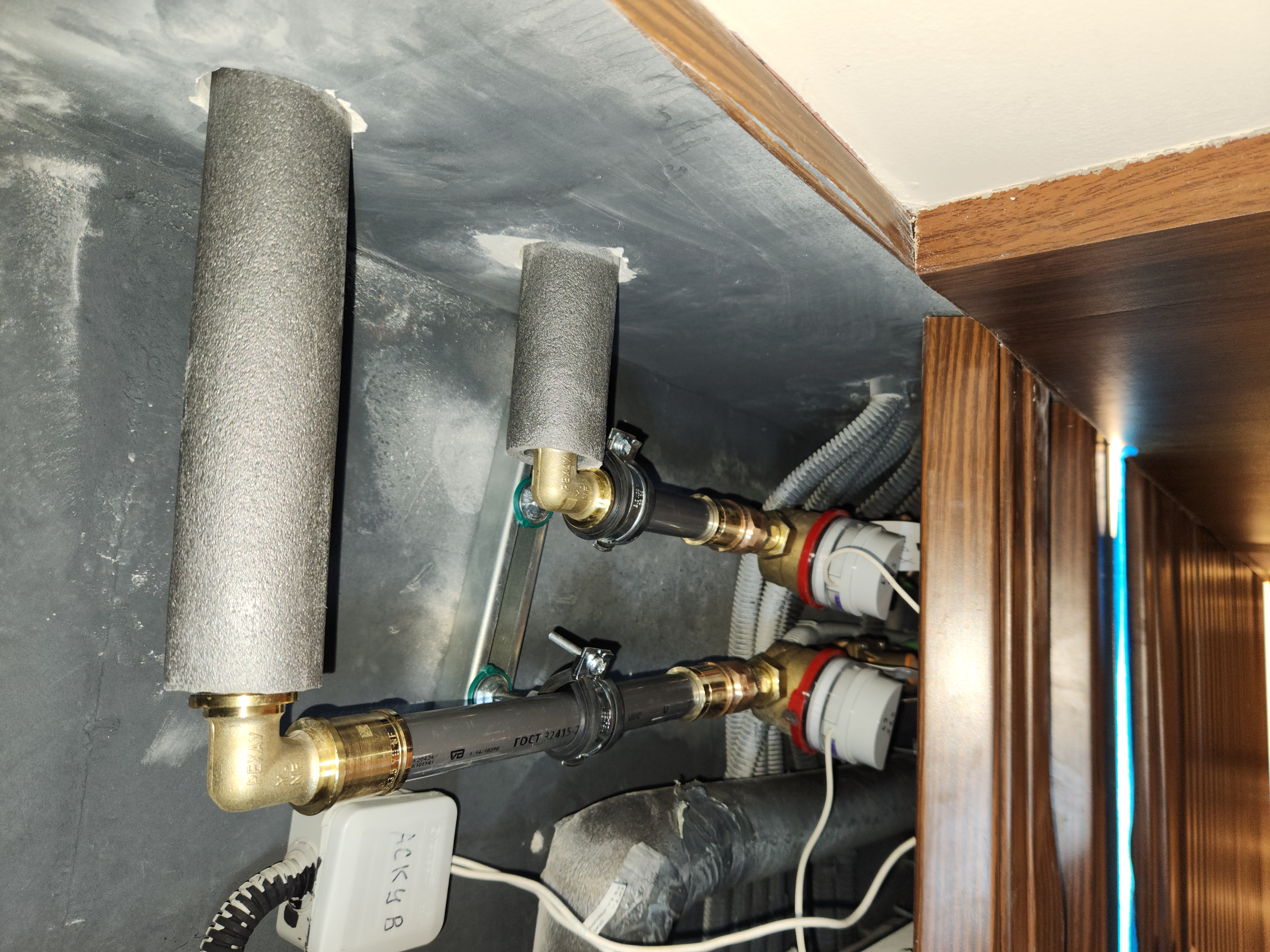

Например так. Счетчики в шкафу, в общем коридоре. И, там де ощий редуктор на несколько квартир. 1000011899 Узел поднят для того, чтобы полка. 1000047312

Да, косых фильтров тоже нет, видимо решили что не нужны. Совсем полностью переделывать не хотелось бы, пока вопрос в том, не будут ли проблемы:
- с УК из-за того, что перед счетчиком стоят приборы - приборы стоят в неправильном порядке, и соответственно переделка нужна обязательно, чтобы понимать дальнейшие действия
Или оставить все как есть, терпимо, некритично и в целом допустимо

ReaList,  вводной кран- косой фильтр-редуктор- счетчик. Стандартный порядок. Гидролок можно не считать, как что то особенное, просто еще один вводной кран. Косой фильтр вполне может быть где то раньше и его достаточно. В потолке общего коридора например. Что было изначально? Если это новостройка, за последние 20 лет, во всяком случае), нечто такое наверняка и было , как написал. Либо в МОПе общий коллектор с прочими причиндалами. Но, тогда и счетчик там бы был. У вас счетчик в квартире, наверное он там и был. Тогда все ок.

Выше есть мнение, что это порядок устройств неправильный. Должно быть: вводной кран-гидролок-косой фильтр-счетчик-редуктор Я не сильно еще в курсе, но устройства до счетчика не приветствуются УК при опломбировке, т.к в теории можно забирать воду до счетчика. Счетчик был да в квартире, подводка воды выходит из пола квартиры

ReaList,  Правильный порядок
Кран вводной Кран моторный Универсальный фильтр - если направление воды снизу вверх. Счетчик Фильтр промывной - не обязательно Редуктор - не обязательно, если давление в стояках до 4 бар.
.... коллекторы не очень гуд. Ну и еще кое что...

ReaList написал 31.07.2026 в 11:59
Не совсем так. В новостройках при большом давлении (да и при небольшом тоже, хотя и не нужны) очень часто редукторы стоят ДО СЧЕТЧИКОВ.

ReaList,  вы не написали, как было "до". Еще раз: стандартная схема, массово применяемая застройщиками, именно "редуктор "до". Советовать иное, значит, как минимум быть против стандартной схемы ук, если это вам важно. И мнение это может иметь место, насколько мне известно, ввиду якобы "нехватки производительности", т.е дескать редуктор снизит давление раньше, чем нужно и на выходе будет меньше, чем хотелось бы. Формально - верно, но реальные показатели зависят от комплектующих, монтажа, исходных данных, схемы дома, конечных потребителей и т д. Поэтому, сразу объявлять стандартную схему проблемной, в то время, как она, всего лишь, потенциально/гипотетически менее производительна, не верно.

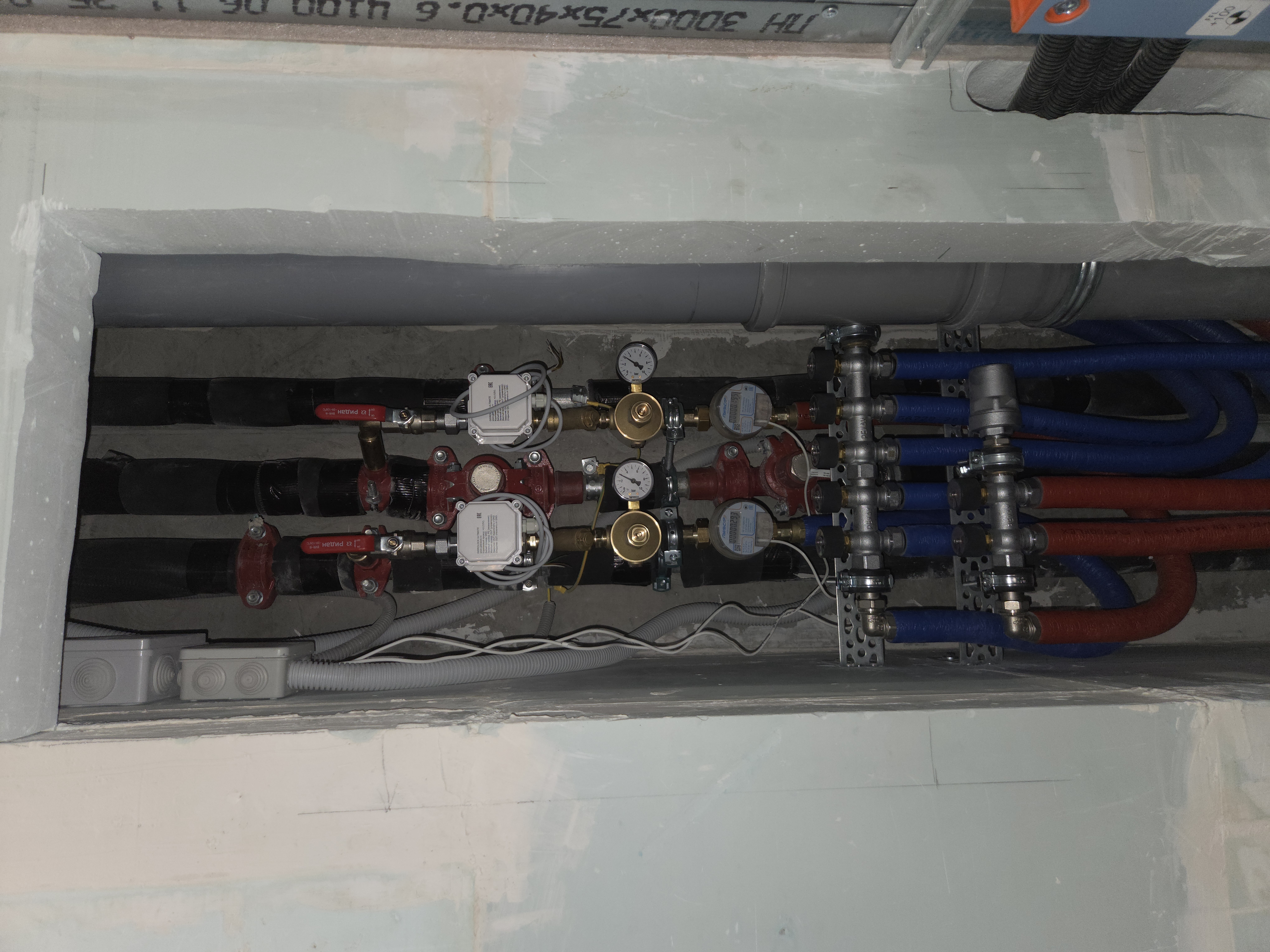

31.07.2026 в 12:25:55

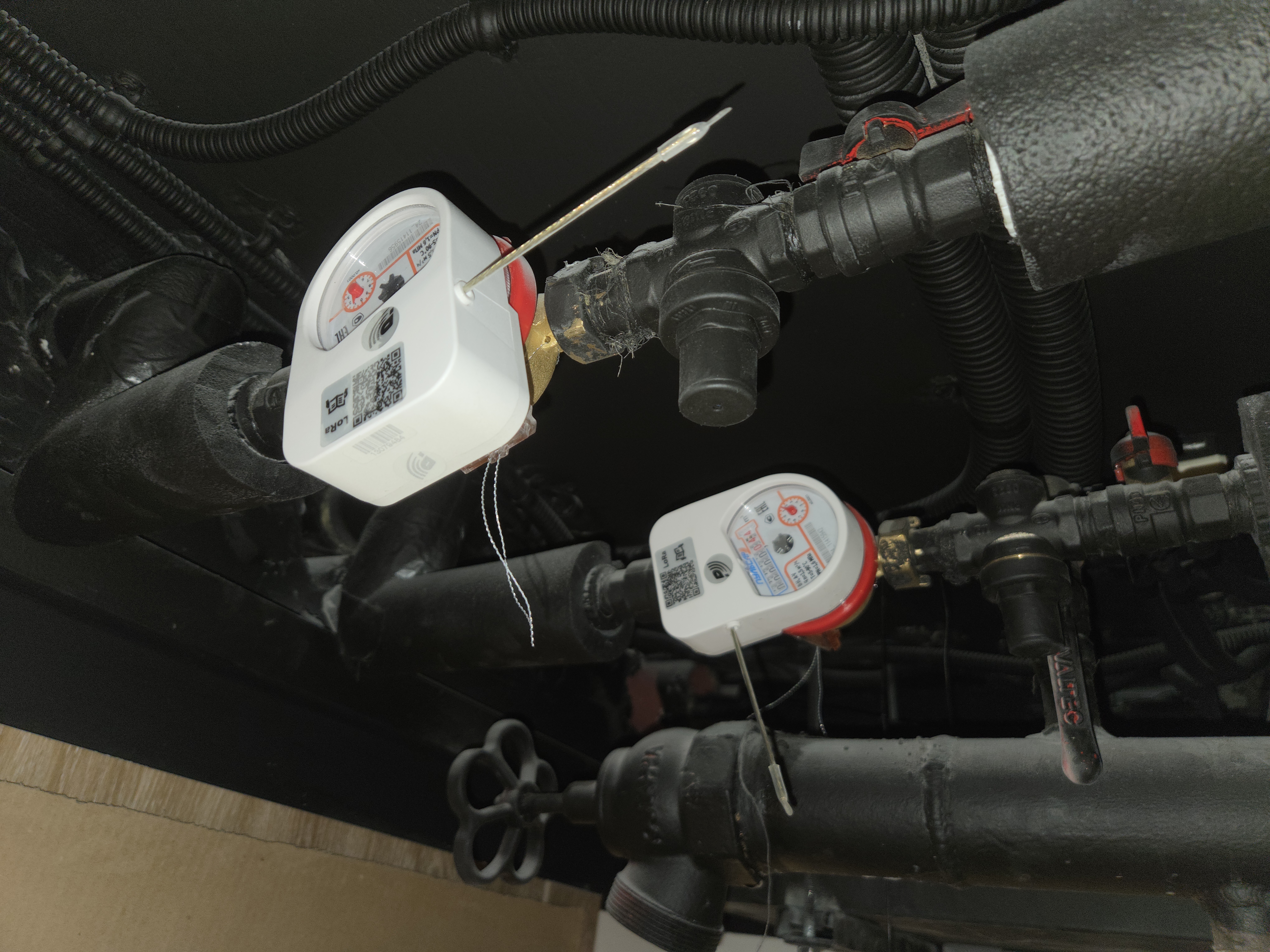

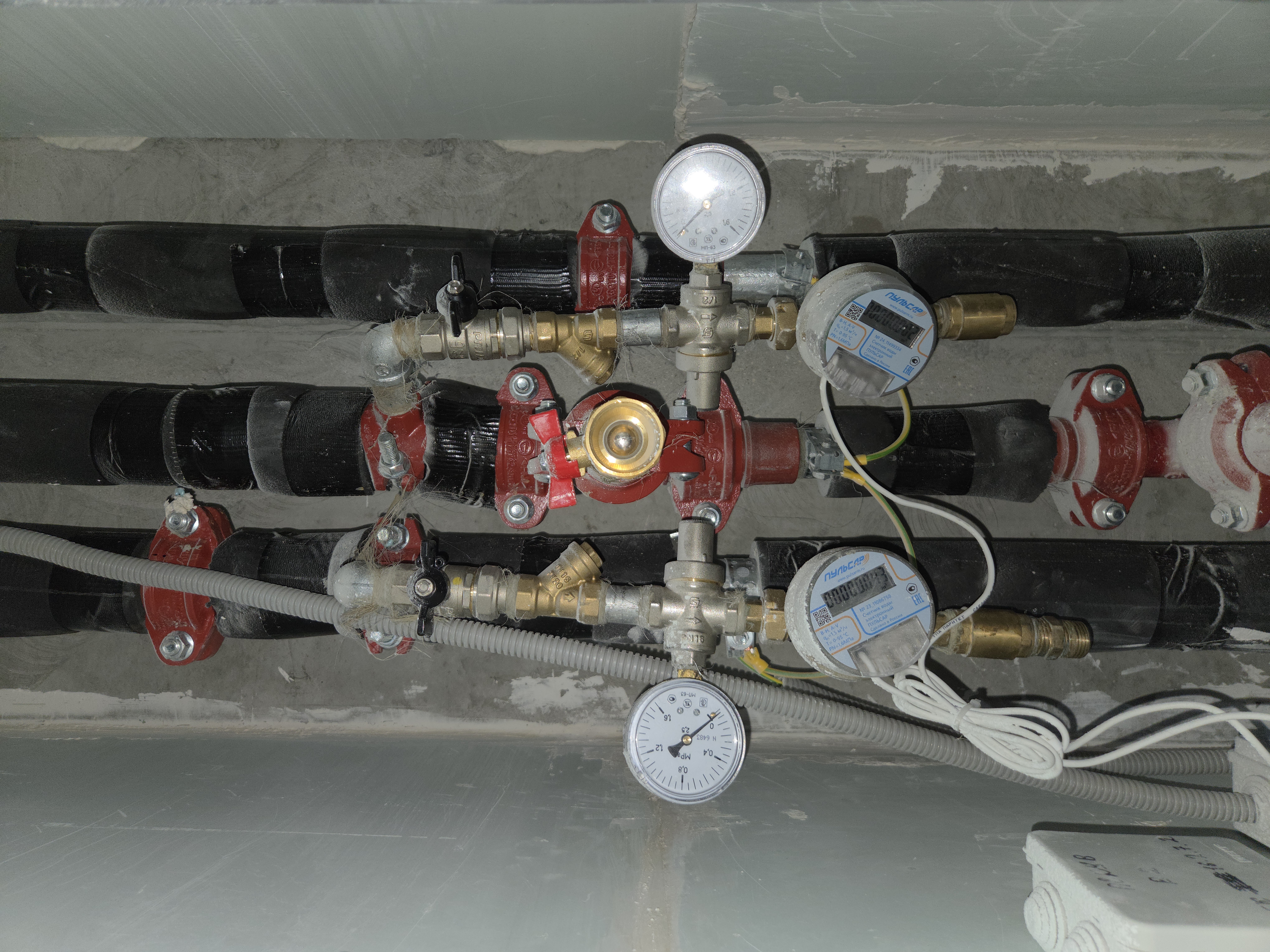

Редукторы всегда до счетчиков Было 1000044670 стало 1000044972
В мопе, в потолке перед квартирой. Было/стало. Грязевик стоит раньше, на этаж 1000045365 Забыл после фото. Ну, примерно. Так стало 1000010635 1000010634
