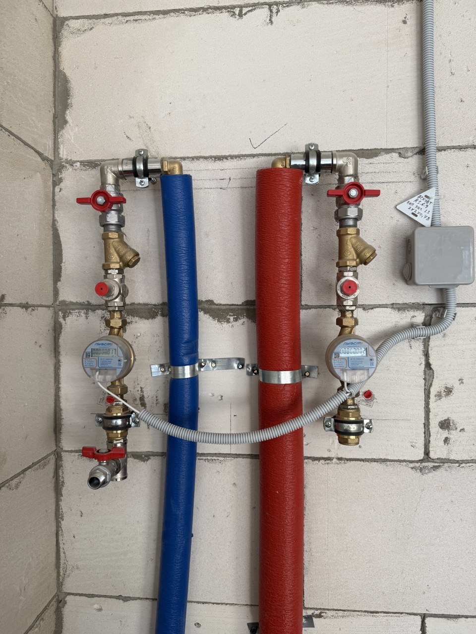

Вот так Было вот так
ReaList
ReaList
Регистрация: 29.07.2015
Сообщений: 76
31.07.2026 в 12:59:49
Почти такая же схема по итогу, направление подачи другое, поэтому косого фильтра нет
Это не направление подачи, а так сделали. Понимание, что косой фильтр вверх пробкой нельзя есть, а как это сделать, еще нет. Эволюция в действии. Где то в середине пути, "сантехник прямоходящий". Больше, чем "умелый", но не совсем "разумный".

master.msk написал 31.07.2026 в 12:25
Редукторы всегда до счетчиков
Справедливо при отсутствии системы защиты от протечек и высоком давлении. Либо при очень высоком давлении, когда желательно установить два редуктора каскадом - первый до счётчика.
ВТБ!
ВТБ!
Дилетант
Сообщений: 28531
03.08.2026 в 11:12:21
ReaList написал 31.07.2026 в 09:00
редукторы
Какое давление на этаже по проекту и по факту? Какой этаж и сколько этажей всего?
master.msk
master.msk
Регистрация: 20.11.2008
Сообщений: 18042
03.08.2026 в 12:06:13
Система защиты от протечек никак не связана с необходимостью рд. Всего лишь, еще один кран, моторизованный. Вопрос то был, "что скажет ук". Стандартная схема, рд "до всего. После вводного крана и косого фильтра. И измерения давления здесь ни при чем. Сегодня одно, завтра другое. Убрать рд в разы проще и дешевле, чем пересобрать существующий узел. Почему надо обязтельно "не как у всех"? Из одной крайности в другую. Или, по вашему, не нужен рд, т.к давление не достаточно высокое?) Или же, другая ваша крайность "каскад редукторов". Кто бы еще эти ваши фантазии воплощал бы за вас, цены бы им не было. И, то же самое, по поводу "нехватки". Она только у "избранных", кому "повезло" с кривым монтажом. А переставить рд после счетчтка, по вашему мнению, необходимо всем.
ВТБ!
ВТБ!
Дилетант
Сообщений: 28531
03.08.2026 в 12:26:22
master.msk написал 03.08.2026 в 12:06
Зато связана с точкой размещения РД.
Это не "по-моему", а по нормативам. При давлении ниже 4.5 бар не нужен.
И опять-таки не "моя", а если это рекомендует производитель РД.
И снова не "по моему мнению", а по мнению, которое Вы решили приписать мне.
Если давление 4 бар или ниже, какой смысл в РД?

03.08.2026 в 12:51:52
Кран системы защиты от протечки никак не связан с рд, его дублирует вводной. Допустим, был бы моторизованный вводной, одновременно с удобным маховиком для ручного поворота, и не надо было бы дублировать. Вообще никаким боком с рд не связан кран системы защиты от протечки, чем раньше, тем лучше.. До рд должен быть только косой фильтр и все. Где там будет счетчик, после вводного и гидролока, технически, вообще не принципиально, как было от строителей, так и надо ставить. "Каскады" тоже не нужны, шизофрения. Надо определиться с проблемой, если она есть. Нехватка или избыток. Потом придумать решения.
master.msk
master.msk
Сообщений: 18042
03.08.2026 в 13:03:02
В этот раз процитирую.
Давление, нормальное, от 1 до 6.
Редукторы давления для стабильного давления. Как правило не от избыточного.
Кроме того, даже с рд, давление в динамике завист от объема разбора. Т.е вопрос ваш, некорректен и не имеет смысла. Не надо от него отталкиваться в дальнейших фантазиях. Можно так сделать, что любые значения превратятся в низкие. И 6 и 8.

03.08.2026 в 13:08:53
Из опыта. Рд надо ставить всегда. Даже, если 2-3 на кране в квартиру. Далее, если не будет паспотрного объема на выходе из смесителя ванны/душа, убирать, если необходимо.
