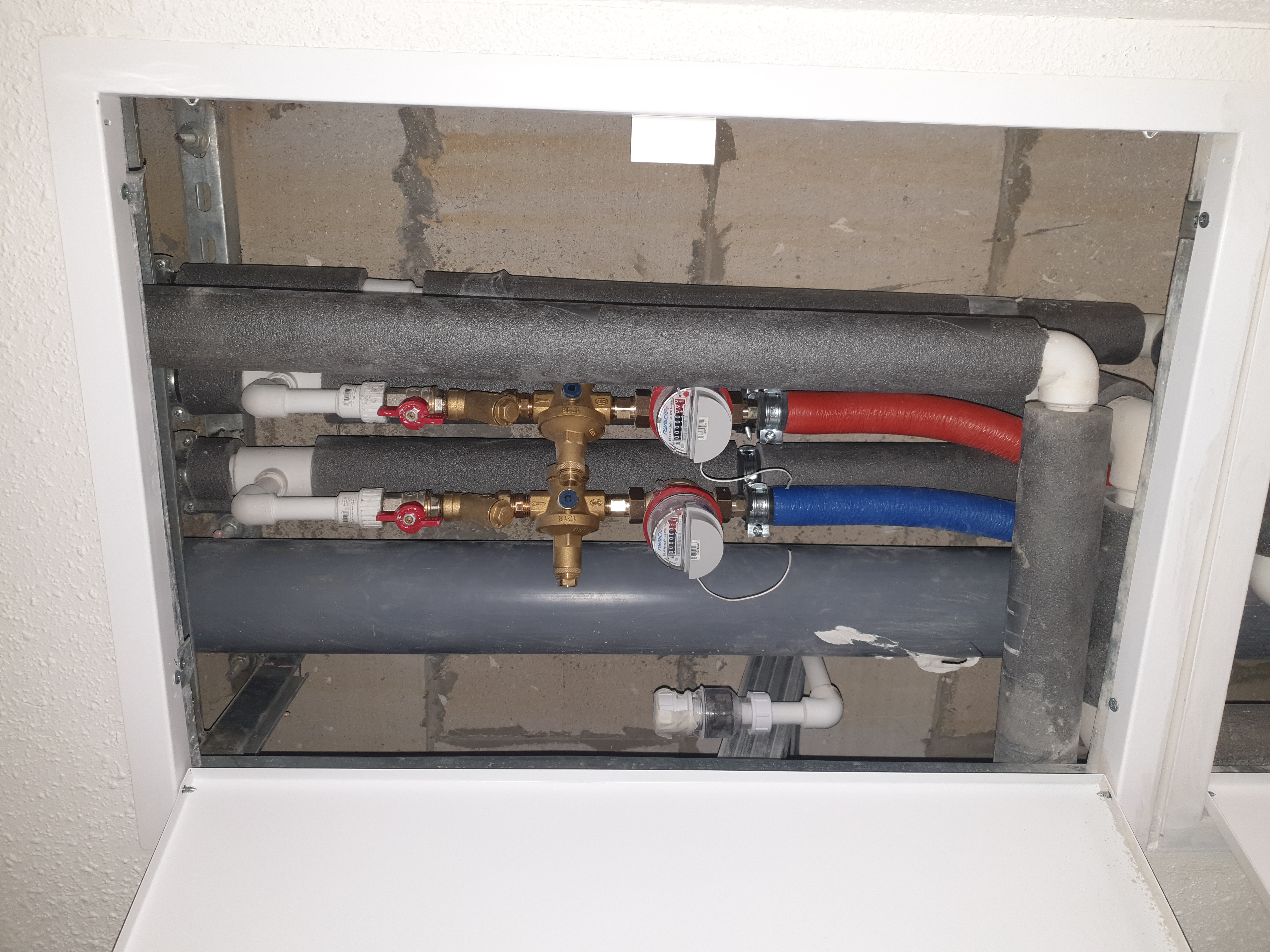

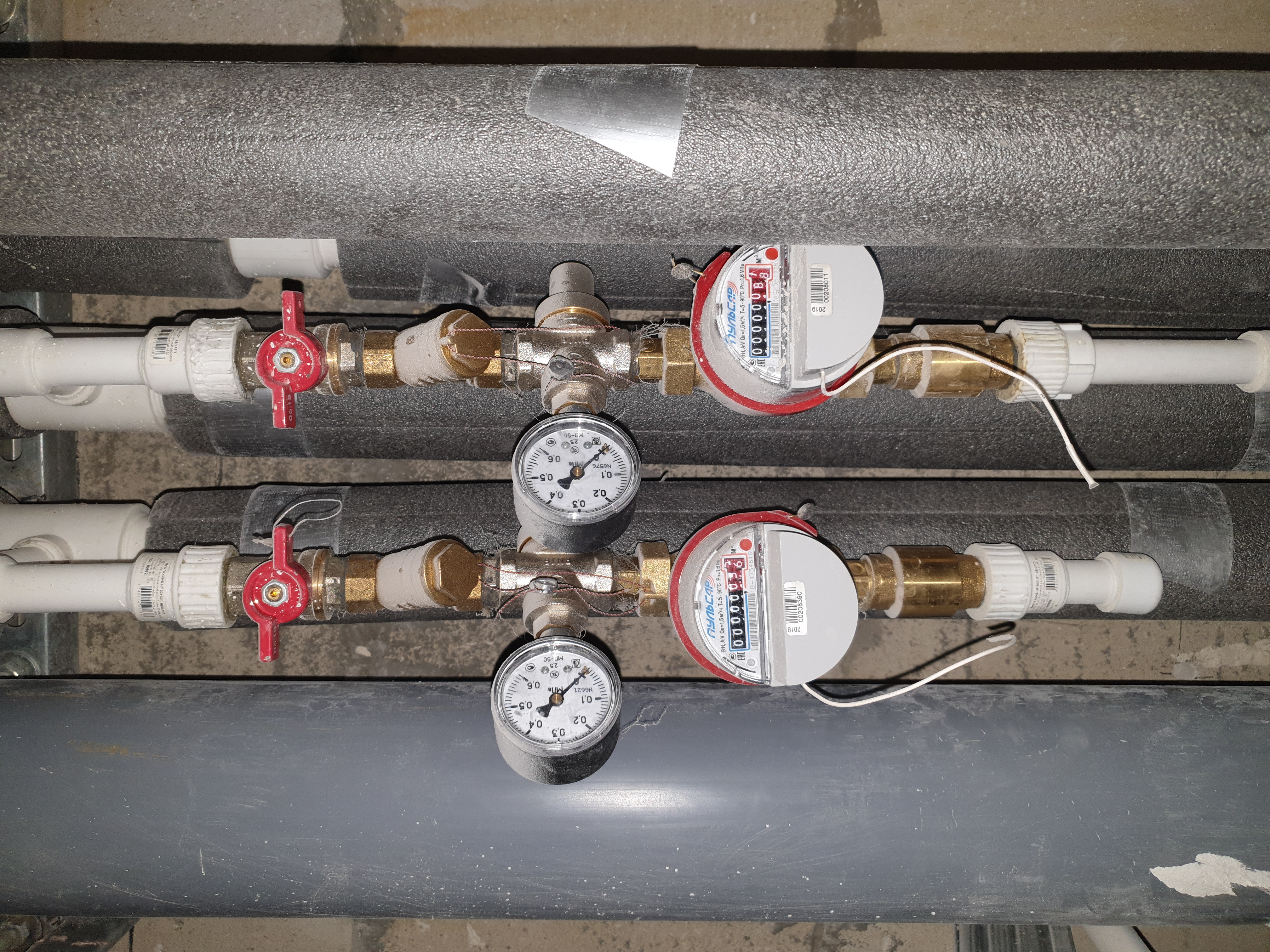

dokar,  в моем сообщении две части? Что именно вам не понравилось? Ставить или не ставить? Или метод лечения? Схемы водоснабжения разные бывают. Из своей квартиры вы не можете ее точно знать даже у себя, что завтра с ней будет не знает никто. Не, то, что в неизвестном доме. На всякий случай, напомню. Речь о многквартирном доме. Давление может регулироваться автоматически насосами, по зонам и поэтажно. И, кроме того, есть горячая и холодная, большая разница значений очень некомфортно и проблемно. Т.е возможно, что придется убавлять или , в крайнем случае, убирать рд на одной из веток. Поэтому такие "простые" решения, как не ставить грязевик или не ставить рд, не совсем правильные, мягко говоря. Как минимум, надо придерживаться схемы по проекту, не надо много на себя брать. Поквартирные - рд часть схемы. Оборудование в доме, все с учетом их. Но, могут быть поэтажно. Соседи влияют, общий ввод и рд может не справляться
1000003293 1000003354 Поквартирные рд - часть схемы. Оборудование в доме, все с учетом их. Но, могут быть поэтажно. Соседи влияют, общий ввод и рд может не справляться 1000011455 Что лучше, высокое, но не стабильное, или невысокое, но стабильное? Скорее всего, соседей будет мучить "нехватка напора" и они вкрутят рд до 6. Но, не факт, вдруг в доме хорошие частотные насосы и давление будет стабильным всегда, не смотря ни на что. И еще раз. Их две, горячая и холодная, надо, чтобы одинаковое было.
А проектировщикам не надо придерживаться рекомендаций нормативов? Или им дозволена "Великая Копипаста"?

Из опыта. Рд надо ставить всегда. Даже, если 2-3 на кране в квартиру.
И что дают эти выкинутые деньги, кроме лишних потерь давления открытого неработающего редуктора?
Ну да, все 30 этажей под копирку, а на последнем 1 бар и редуктор)

Еще раз напишу. Давление в моменте. Если "вдруг" выяснится необходимось рд, ценник будет двойной. И не "установки рд", а пересборки всего узла. Впрочем, никого не заставляю. На конечный ценник при монтаже с нуля, установка рд , лично у меня, не влияет. Будет - хорошо, не будет, еще лучше. Себе я поставил бы, практически в 9 из 10. И, тем более, если он в схеме от застройщика. Как, собственно и есть у автора темы. При том, что "о нехватке" не было ни слова.
