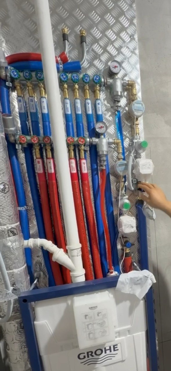

Схема установки приборов в новостройке (нужна ли переделка)
Почти такая же схема по итогу, направление подачи другое, поэтому косого фильтра нет
Было вот так
31.07.2026 в 12:27
Выше есть мнение, что это порядок устройств неправильный. Должно быть: вводной кран-гидролок-косой фильтр-счетчик-редуктор Я не сильно еще в курсе, но...
Да, косых фильтров тоже нет, видимо решили что не нужны. Совсем полностью переделывать не хотелось бы, пока вопрос в том, не будут ли проблемы:
- с УК...
Вопрос к знающим людям: можно ли считать что узел собран правильно или это точно под переделку и редукторы нужно переносить?
Спасибо
