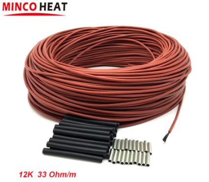

Сейчас углеродный кабель продают катушками режешь сколько нада

Aтос написал:
Aтос, там написано - 33 ом на метр.... На какое напряжение расчитан кабель?
Сообщений: 139960
30.06.2019 в 21:39:36
Aтос написал: режешь сколько нада
ну не так просто.... считать и параллельно куски соединять ... Экрана как я понял нет...

Aтос написал:
Aтос, эти китайские макароны для подогрева труб и сголовушек на крышах с максимальной температурой 35-40градусов. В отличии от тёплого пола на крышах управление не требуется. Александр19850901,
Если самостоятельно обрезать провод, то нарушится баланс: сопротивление уменьшится, ток – увеличится. Обрезанный от балды кабель вылечит резистор.
