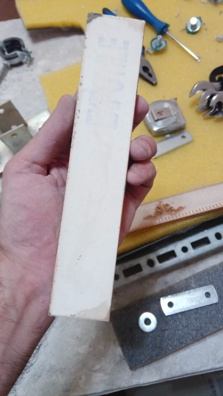

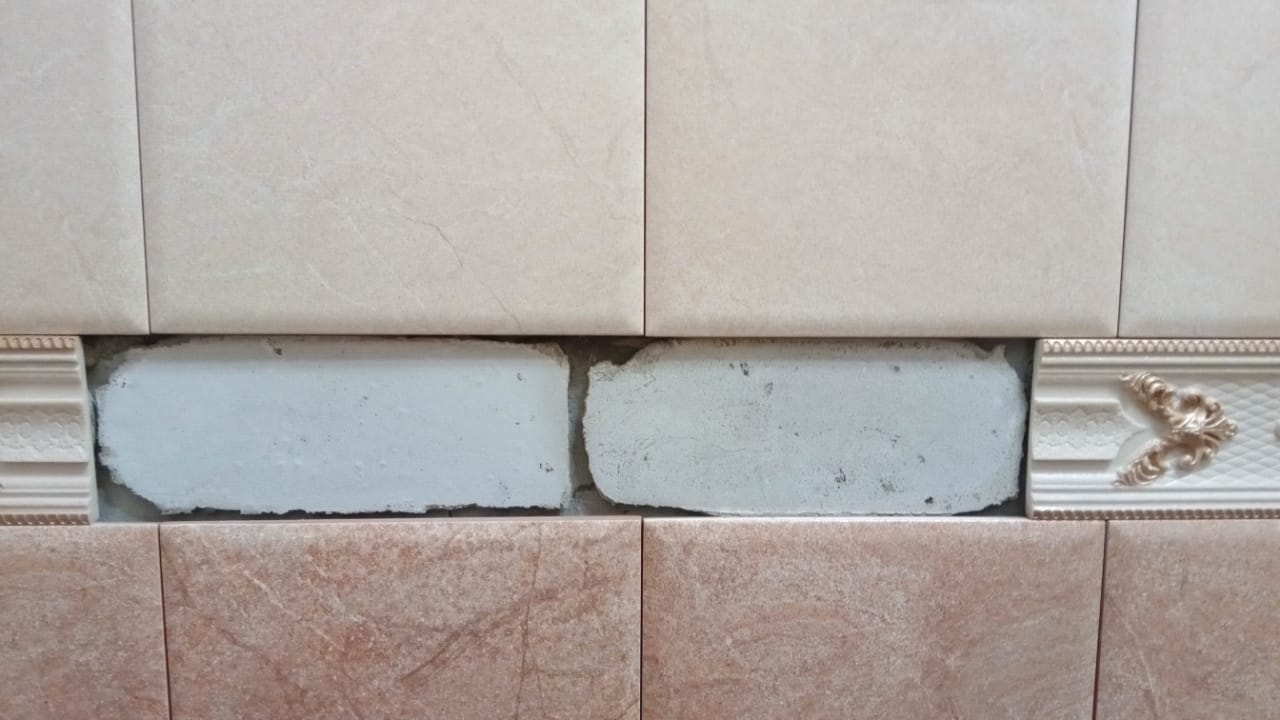

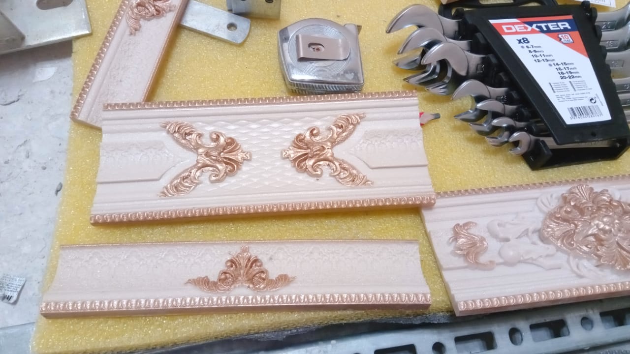

Приклеил мой мастер плитку с помощью Knauf Флизен Плюс. Большая (60х20) держится, а вот мелкая (8х20) как-то плохо приклеилась. Спустя 3 недели после укладки плитки полез рулеткой стену измерять, край рулетки зацепился за край плитки и плитка отскочила. Я приложил пальцы сверху и снизу другой плитки и как бы покачал ее - еще штук 6 отвалилось. Проблема еще в том, что задняя часть декоративных плиток совершенно гладкая.
Как приклеить чтобы не отваивалась?

Например Ветонит Ультрафикс, Литокол Суперфлекс и тд Класса C2-S1 согласно классификации Европейских Норм EN 12004/12002 и ГОСТ Р 56387. И если там есть буквы Т и Е - то хуже не будет

на мс полимер приклейте,и не надо суеты,только вначале простучите и снимите все что снимается без сильный усилий

ALPIC, сомневаюсь,на бордюрах просто что типа талька наверное было,вот сцепления и не произошло,только бордюр весь снимется пс...укладка вообще без швов,может давит друг на друга и самые маленькие по площади отходят и тальк здесь не при чем,тогда может и все бухтит :)

FARAON7575, я на это и намекаю :) , шестидесятый формат без швов, он сначала сковырнёт восьмёрочки, а потом друг дружку. Если это не произошло уже в процессе укладки, когда большую плитку на декор ставили без креста. Да и углы пустые , на что мастер надеялся, не знаю, глаза то были, можно было наверно и пудру смыть и гладкую рубашку задрать , хоть черепахой, хоть простым алмазным диском по кирпичу. Слов нет. Думаю если бы это висело на суперэластичном полимерном клее, возможно он и выдерживал бы эти подвижки и позволял плитке сдвигаться при надобности. Наверное вы правы, пока ремонт местный, дальше будет видно.
