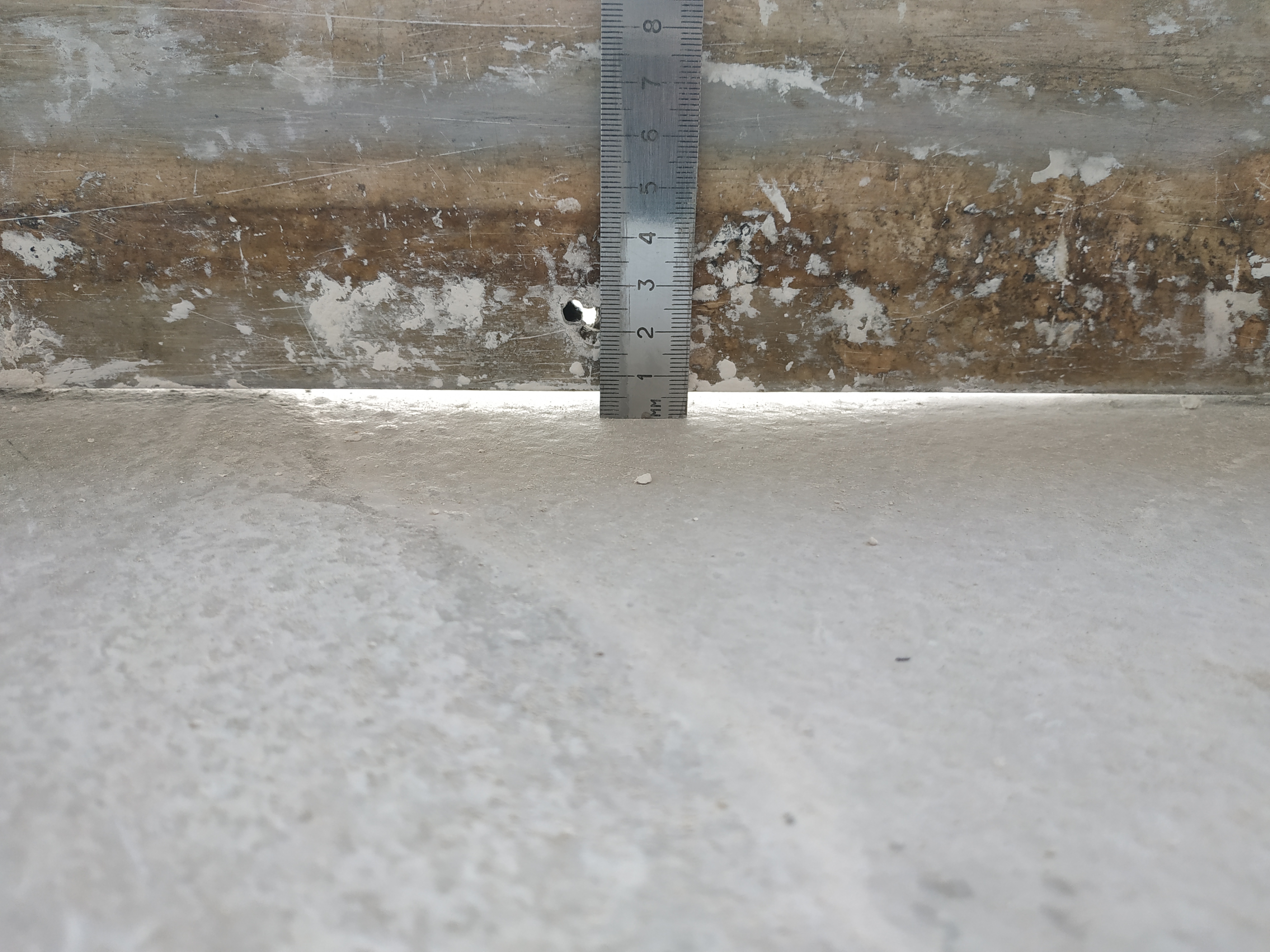

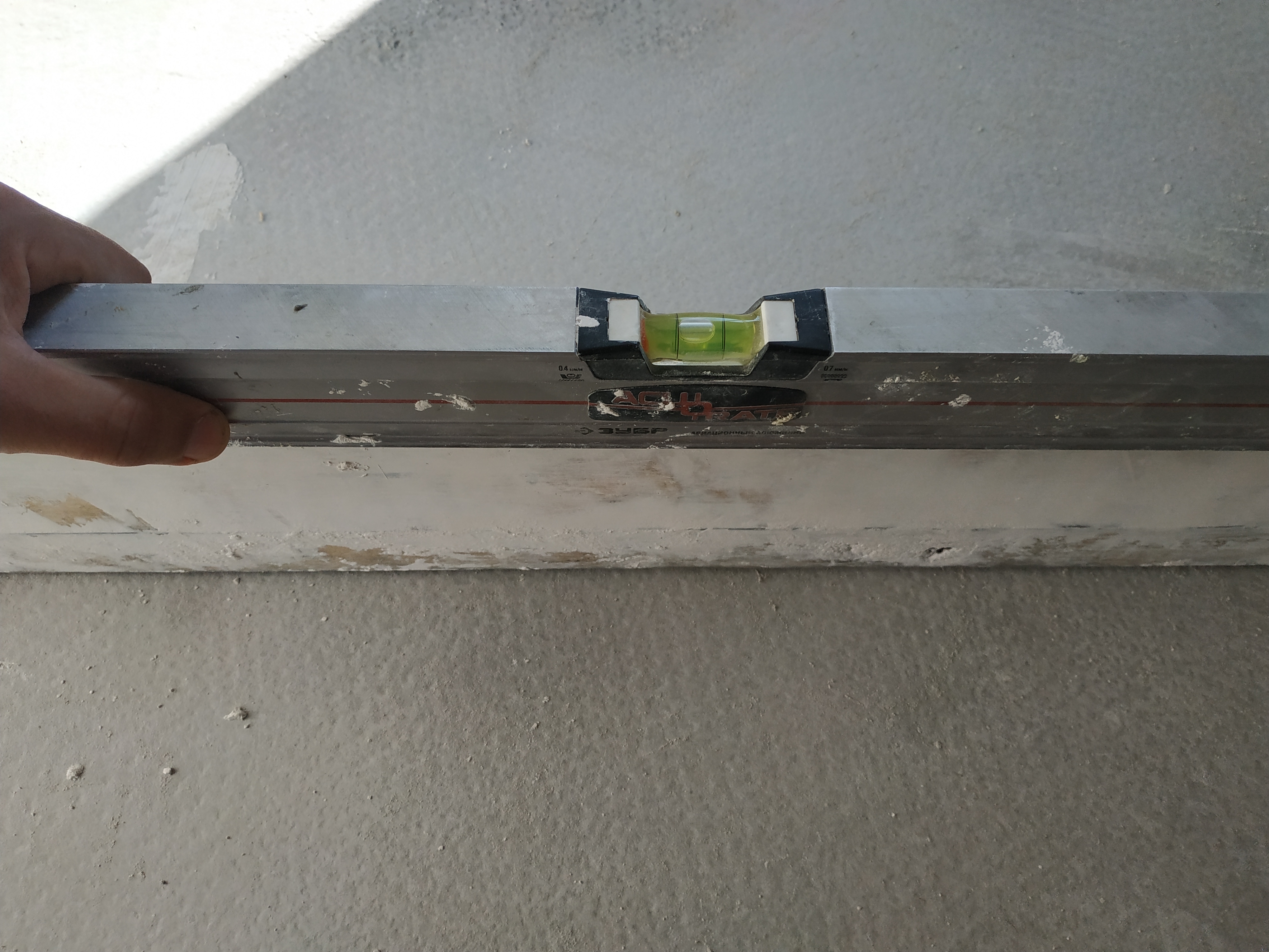

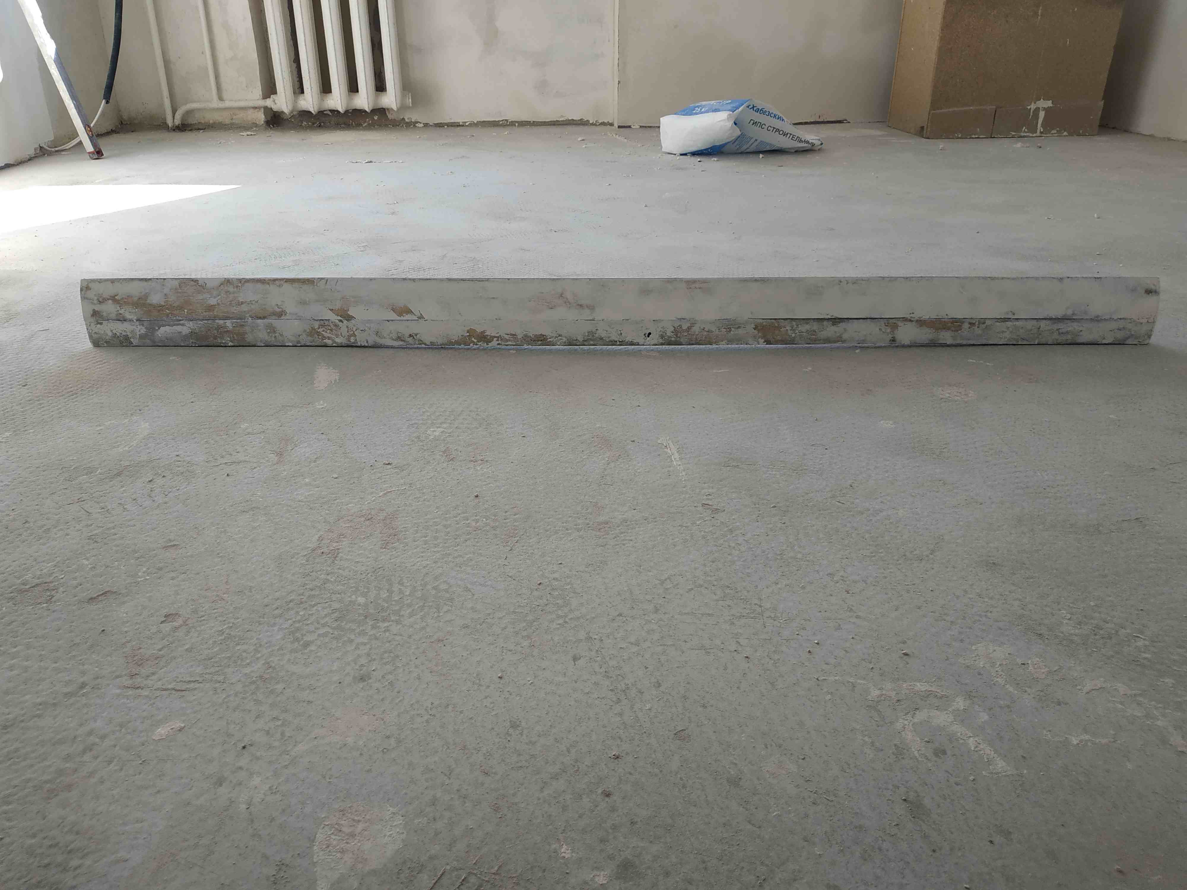

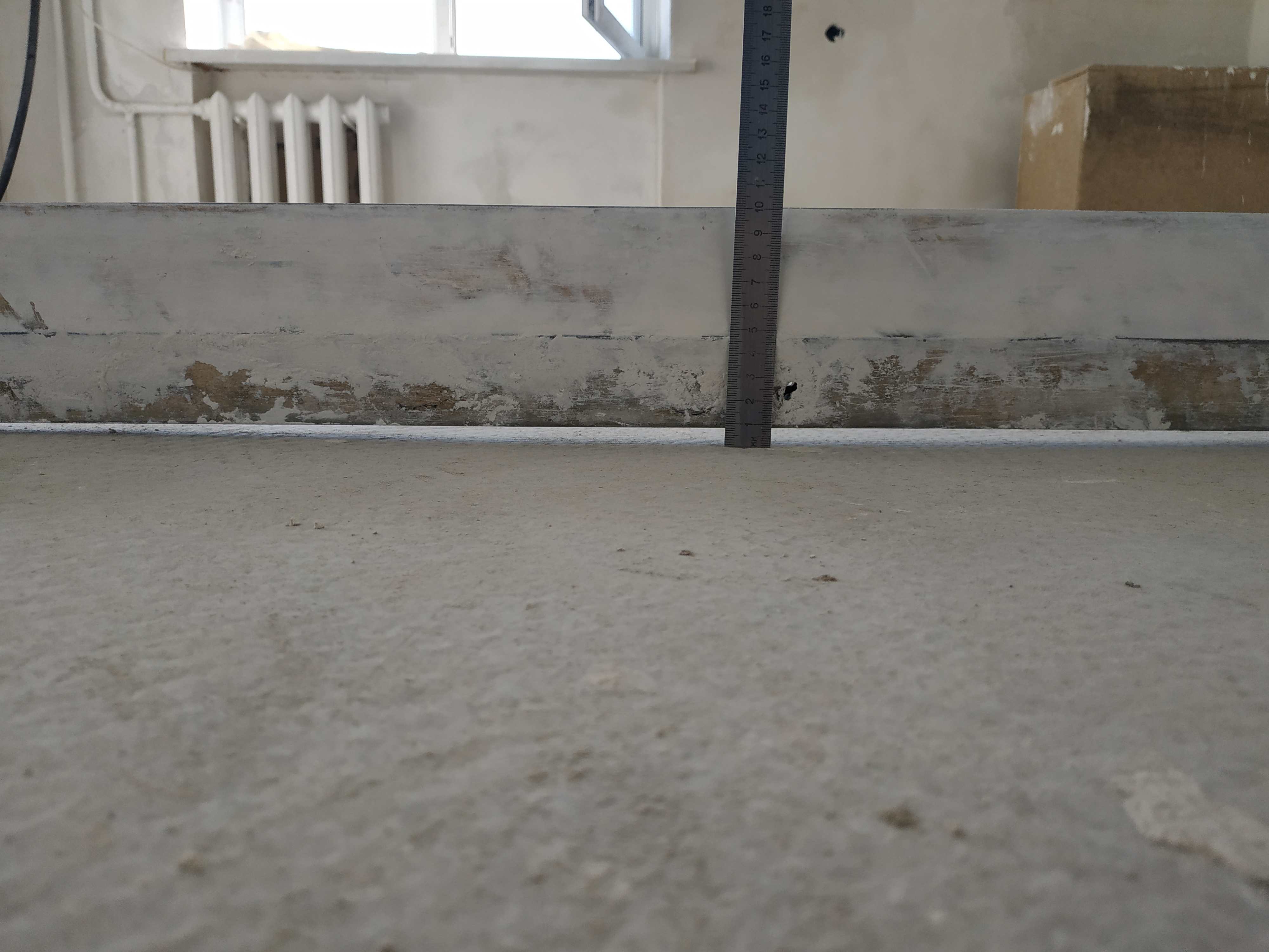

Добрый день, уважаемые форумчане! Подскажите, пожалуйста: залили самовыравнивающуюся смесь Protech P-41 (https://oooprotek.tk/shop/samovyravnivayushhayasya-smes-dlya-pola-p-41/) на старую цементную стяжку под укладку ламината. Правило показывает перепад до 8 мм (см. фото). Допустимо ли поведет себя ламинат на такой основе? Переделывать такой наливной пол или стелить на него ламинат? Спасибо за помощь!

Что производитель ламината про такой допуск думает? Впрочем, позволяющий неровность больше трёх мм на метр мне не попадался.

Yar0 написал: Использовали и валик игольчатый, и шпатель 60 см с гребенкой.
А результат как будто нет.
Yar0 написал: Заливать эти ямы этой же смесью или плиточным клеем и зашпаклевывать правилом или что?
Если это именно ямы - любой цементной смесью после грунтовки можно заделать. Правилом метровым протянуть, начиная с самых глубоких и периодически проверяя двухметровым, чтобы не сделать "горб".

Yar0, прогрунтуйте,дайте высохнуть и тем же полом большим правилом вытяните ямы.8мм конечно не допустимо
