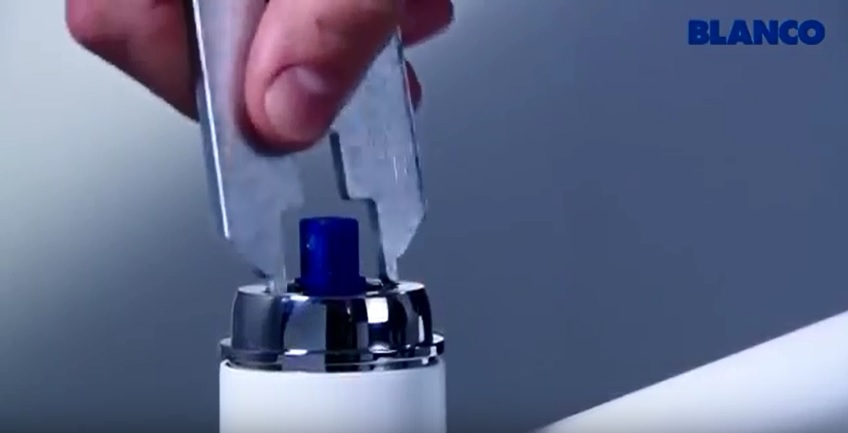

Друзья, помогите советом, как разборать кухонный смеситель Blanco Elipso II. Смесителю 8 лет, начал протекать. Я уже купил новую прокладку, но, как выяснилось, чтобы открутить верхнюю часть и получить доступ к внутренностям, нужен спецключ (на картинке). Есть он только в сервисных центрах Blanсo, а снимать и везти смесительно ради такого не очень хочется.
Возможно, кто-то уже решал похожую проблему подручными средствами?

AndreyFz написал: Я уже купил новую прокладку, но, как выяснилось, чтобы открутить верхнюю часть и получить доступ к внутренностям, нужен спецключ (на картинке).
Похоже на обычную крышечку, под которой обычная гайка, прижимающая картридж. Для спецключа нет выемок.

Славик64, речь про уплотнительные кольца, которые производитель рекомендует менять в таких случаях
strider1978 написал:

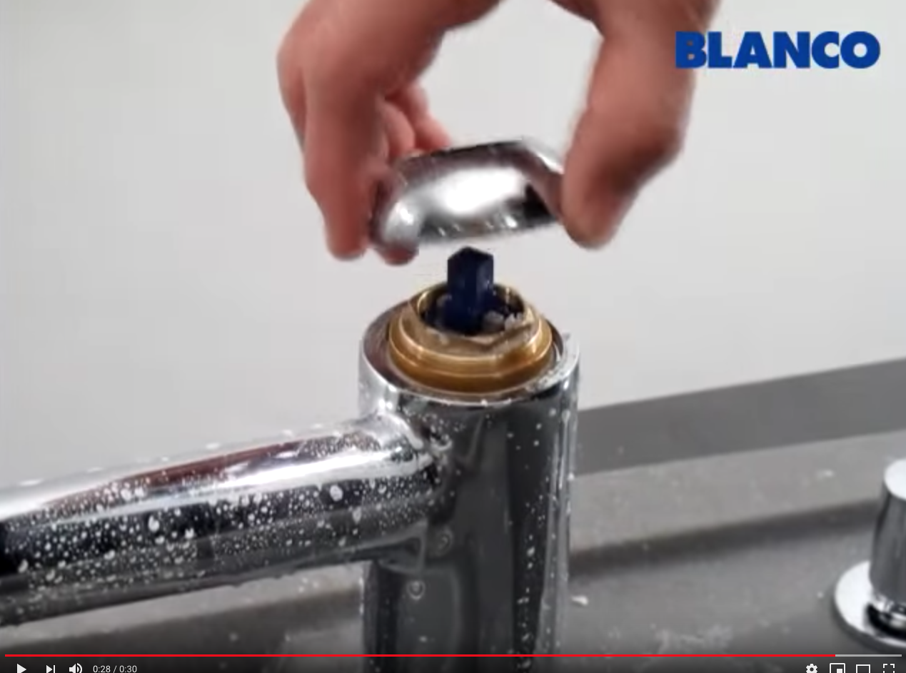

strider1978, спасибо! Действительно, зациклился на этом спецключе и не подумал, что это может быть крышка, которая просто намертво прикипела за это время. Нашел сервисное видео, где ее откручивают после обработки антикалком. С ходу открутить не получилось, буду чем-то отмачивать...

AndreyFz написал: С ходу открутить не получилось, буду чем-то отмачивать...
резиновая перчатка
