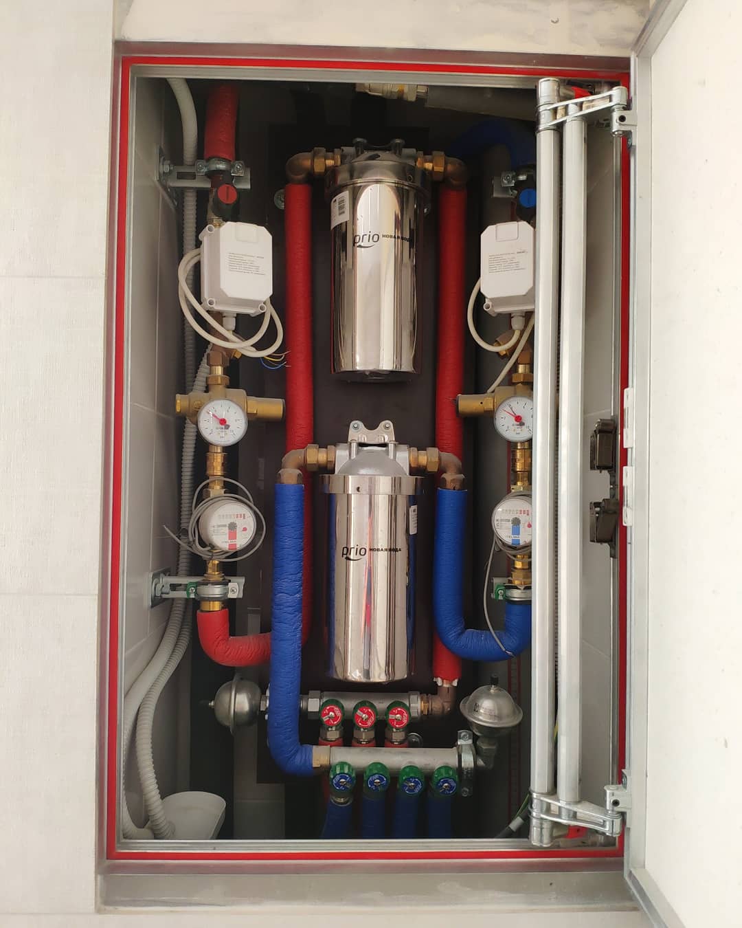

Привет. Мне не нравится, что после отключения-включения воды в многоквартирном доме течет минут 10 ржавая вода, оседая на моих дорогих Grohe Hansgrohe Atlas Filtri и тд. Есть ли какая то приспособа, чтобы после отключения воды, включить ее можно было только нажатием кнопки. ?

fground, сделать такое можно. В основе будет защита от протечки с ценою 15 - 20 т руб.

fground - можно поставить магистральные фильтры, которые будут очищать воду от ржавчины.

fground написал: Есть ли какая то приспособа, чтобы после отключения воды, включить ее можно было только нажатием кнопки. ?
Поставить приводные краны и при отключении ГВС отключать и включать стояк ГВС кнопкой. Отказаться вовсе от ГВС и подогревать ХВС до ГВС своими силами (обычно электричеством) - вопрос лишь в доступных мощностях и от этого нужно будет делать выбор ПРОТОЧНЫЙ или НАКОПИТЕЛЬНЫЙ и объём накопительного, так же будет зависеть от ваших предпочтениях температуры воды и объёма потребления.
fground написал: после отключения-включения воды в многоквартирном доме течет минут 10 ржавая вода
Сделать краник на вводе после счётчика и сливать мимо ваших дорогих смесителей.

Technik-san спасибо, думаю, это наиболее дешевое решение. единственное , сейчас я определяюсь: промывной ( но хватит ли мне 50мкм ? ) или 10" картридж 10-20мкм. ser000 сейчас стоит бойлер , ГВС уже не пользуюсь лет 5. но проблема то на ХВС ( после отключения ржавчина). А краник то поставлю ДО счетчика, ведь почему я должен еще платить за ржавый смыв?

:D Самое простое это выписать звездюлей коммунальщикам. А по делу. После включения воды не спешите ее открывать. Подождите, пока соседи не сбросят рыжую. Минута или меньше и у вас будет течь чистая. Главное здесь не спешить. :killyourselfbywall: :confused:
