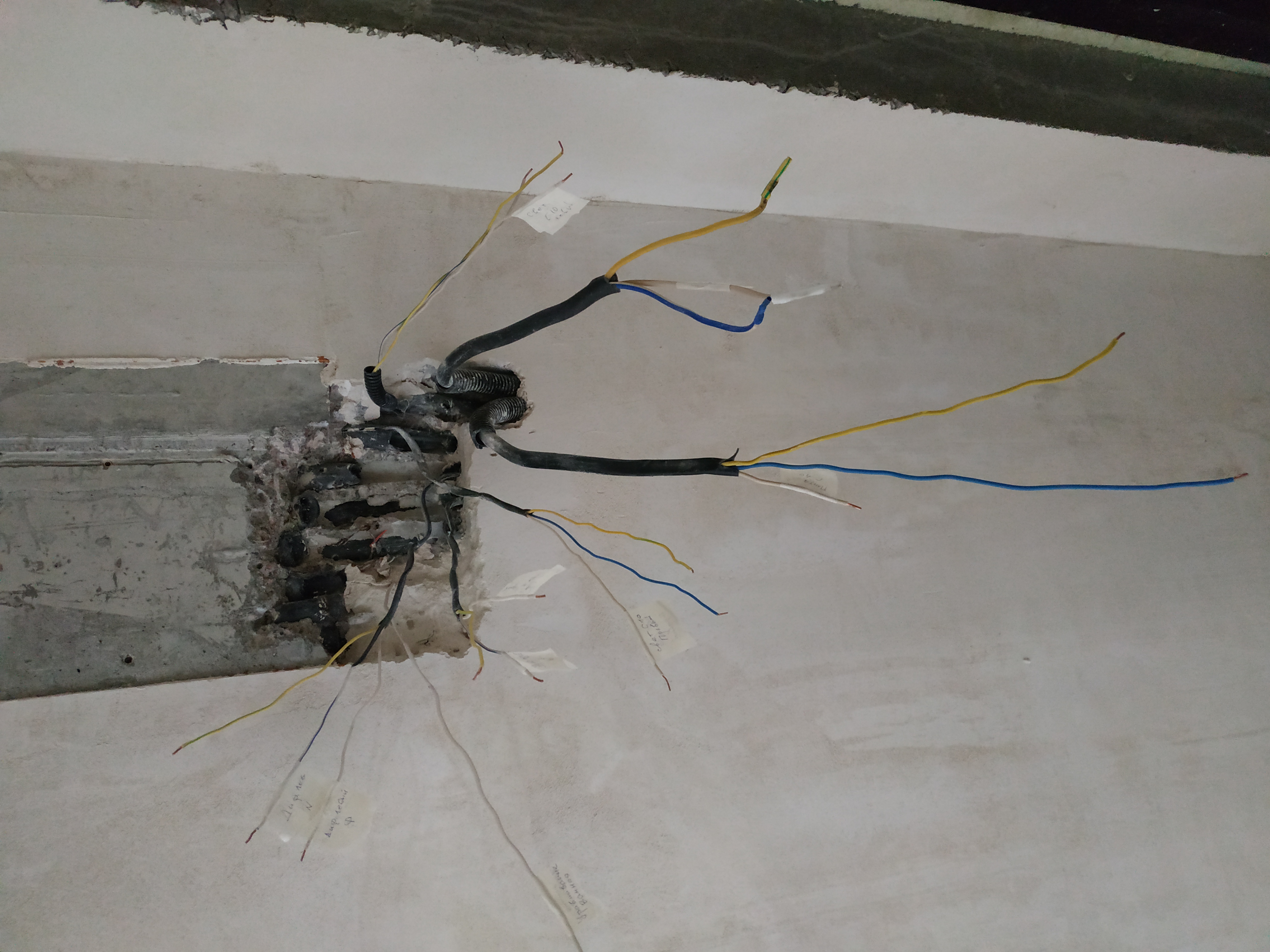

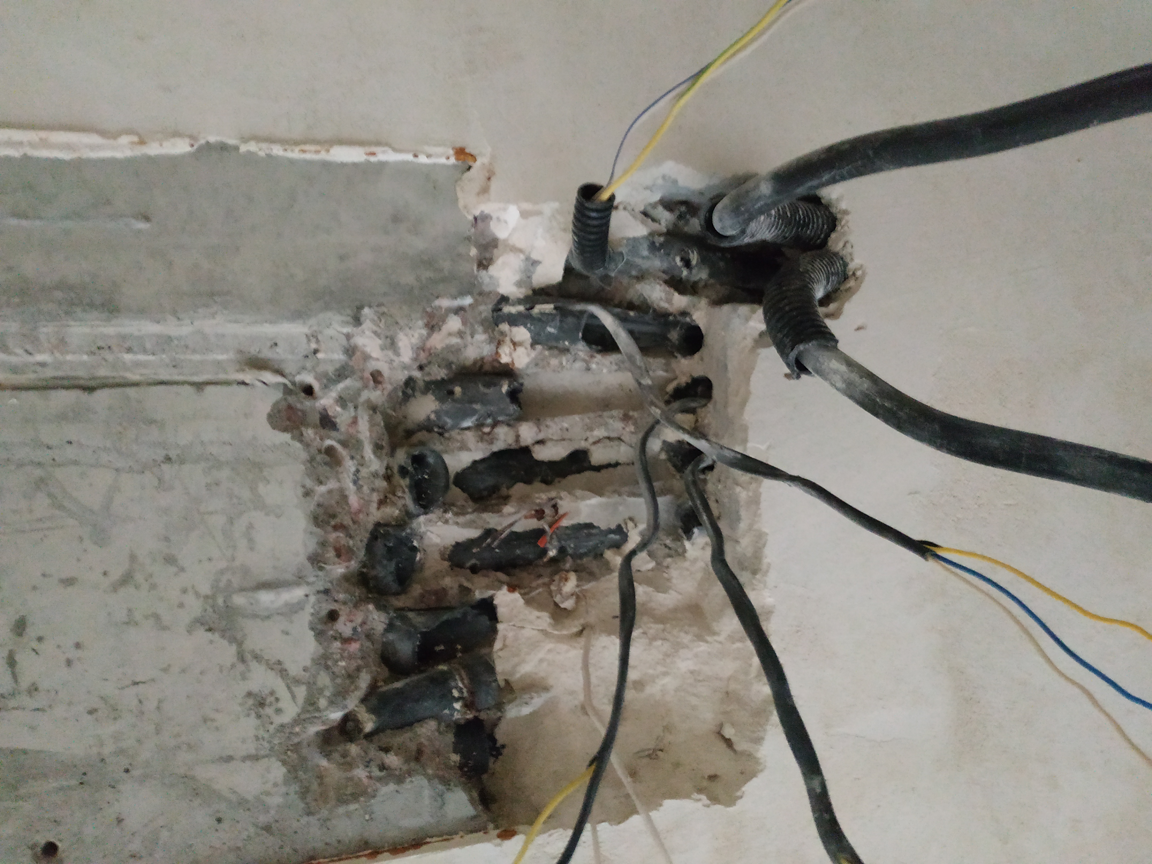

Приветствую и доброго времени! При демонтаже навесного щитка в новостройке впервые наткнулся на такую картину: в монолите за щитком сидят куски кабеля, вроде только шланги, без жил. Фото прилагаю. Детектор скрытой проводки на них не реагирует. Ввод выполненен из этажного щита по полу и заходил в демонтированный щиток снизу. Увидев сразу подумалось что это пачка кабелей за щитком - стояки, поковыряв выяснилось что некие обрезки в монолите. Вопрос - в чем смысл такого решения и можно ли туда заштробиться и установить щиток скрытого монтажа?

Den4558 написал: Вопрос - в чем смысл такого решения
Как вариант прятали мусор, чтобы не выносить. :p
Den4558 написал: можно ли туда заштробиться и установить щиток скрытого монтажа?
Монолит не рекомендуют штробить, а по фото совет затруднительно давать.

Den4558 написал: в монолите за щитком сидят куски кабеля, вроде только шланги, без жил.
Это не куски кабеля, а просто замоноличенные трубы. За каждым подобным щитком их, как правило, несколько больше, чем задействовано для прокладки кабеля.
Знаю дом (26 этажей), где почти все выколупали себе в этих местах ниши под щитки. Но этого делать нельзя, да.

Radio написал: Это не куски кабеля, а просто замоноличенные трубы.
фото увеличьте :)

BV, увеличил. Вижу черные трубы, из некоторых торчит кабель. А вы что видите?

Проволочки вижу. ;)

AndyMirror написал: Проволочки вижу. ;)
Которыми трубы подвязывают к арматуре. Вполне естественно :)

Radio написал: Вижу черные трубы, из некоторых торчит кабель. А вы что видите?
это ближний ряд,
  • а поглубже - оболочки круглого трехпроводного кабеля из которых выдраны проводники

BV написал: а поглубже - оболочки круглого трехпроводного кабеля из которых выдраны проводники
Там нет ничего подобного.
Я даже загрузил фото в фотошоп и просмотрел буквально попиксельно. Сделал вывод, что у вас глаза интересно устроены.
