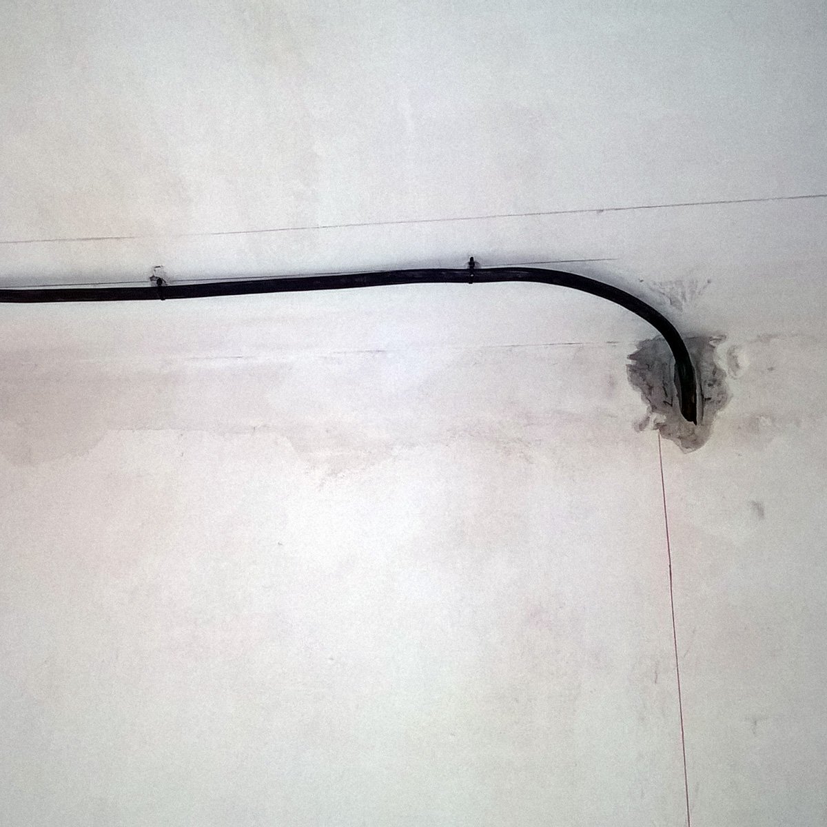

Radio, картинка сложилась) тогда, учитывая назначение данных труб, откинув те которые использованы на отходящие линии квартиры, оставшиеся должны быть пусты? ..правильно понимаю что они в каждой квартире в роли футляров?

Den4558 написал: оставшиеся должны быть пусты? ..правильно понимаю что они в каждой квартире в роли футляров?
Практически всегда там есть некоторое количество пустых труб. Я не раз использовал их при наращивании вводного кабеля. Само наращивание размещалось в углублении под бывшим щитком, а кабель запускался на потолок внутри пустой трубы, без штрабления. И спокойно прокладывался по потолку к месту установки нового щита.
Сообщений: 139642
08.07.2019 в 00:05:40
Radio написал: Там нет ничего подобного.
http:https://mastergrad.com/mediafiles/64/6e/7d/646e7d47cf4909c513cc9afeaf64ef63.jpeg
Вверху торцом пара штук... Хотя может это и остатки сильно погрызанной долбежкой трубы, которых в эту часть монолита напихали с запасом - чтоб точно хватило... Возможно и показалось. Остальное трубы без сомнений - думаю автору там все это намного лучше видно - и отличить кабель от трубы на месте уж как-то можно хотя бы по материалу - труба из ПНД - полиэтилен

Radio написал: Я не раз использовал их при наращивании вводного кабеля.
И не только вводного. При замене или добавлении проводки их прекрасно можно использовать.

BV написал: Вверху торцом пара штук...
Еще раз говорю, что НЕТ.
BV написал: Хотя может это и остатки сильно погрызанной долбежкой трубы,
ДА.

AndyMirror написал: При замене или добавлении проводки их прекрасно можно использовать.
При добавлении да. Но чаще всего хотят щит в другом, более удобном месте.

08.07.2019 в 00:10:30
BV, да, труба. Для оболочки даже толщина стенки слишком велика
