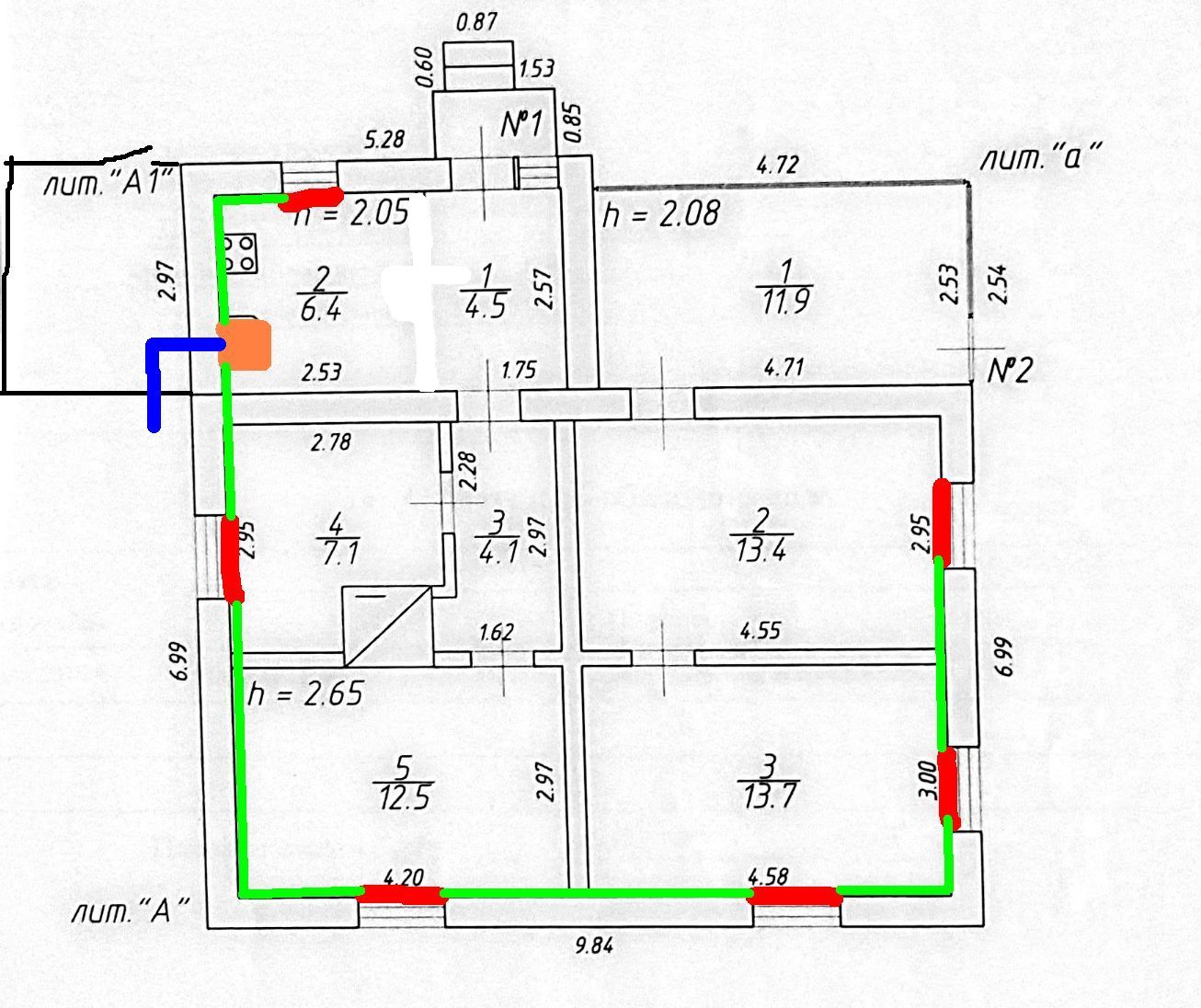

Мособлгаз - это отдельная песня, но сейчас хотел бы спросить именно про внутреннюю отделку. Выглядеть всё это безобразие в итоге должно было так. Красным - батареи, зелёным трубы отопления, синим дымоход.
Отправил план дома в контору по отоплению - насчитали 53 тысячи за всё, с нуля до опрессовки.

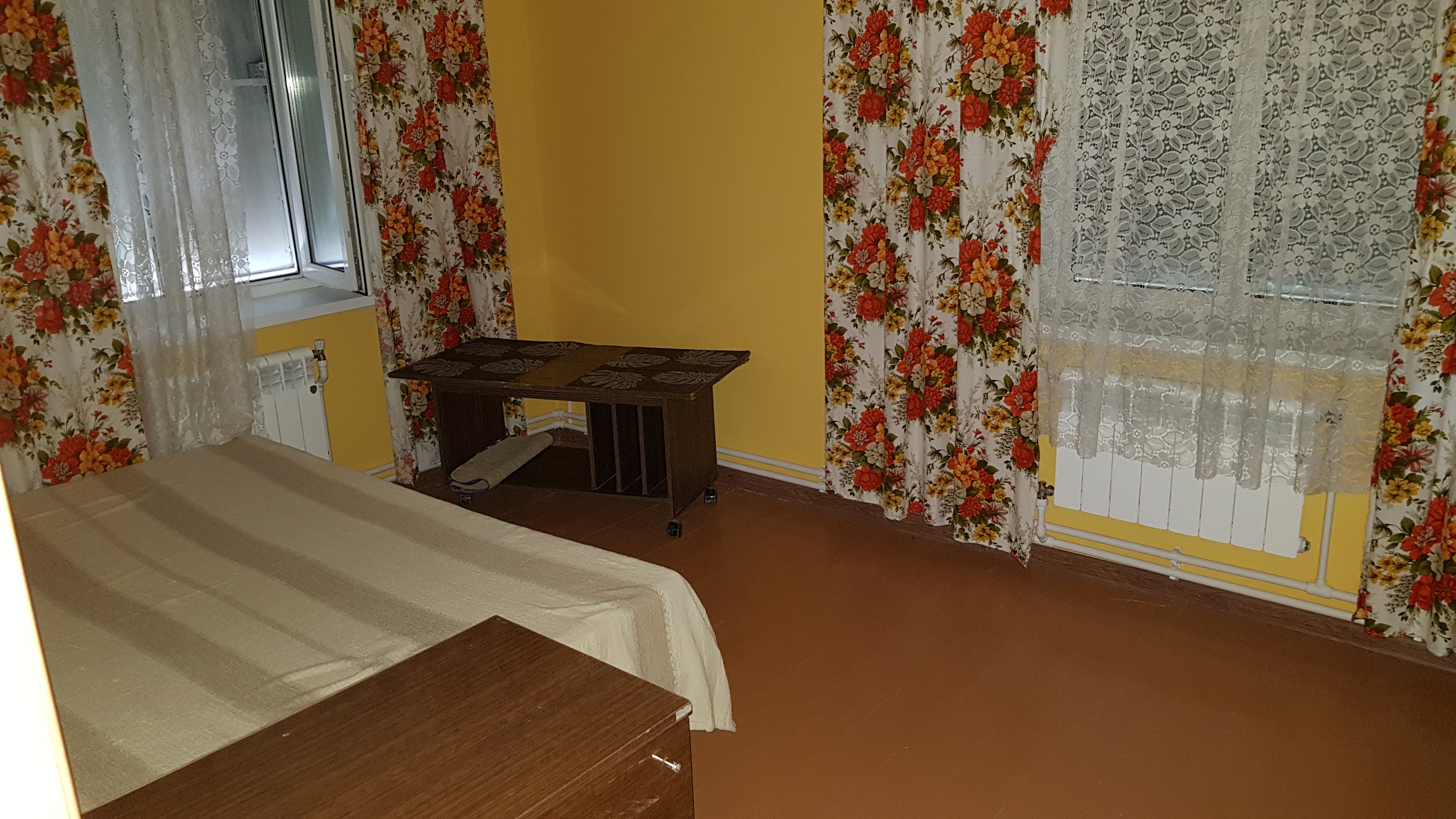

Кстати, вот и они эти самые батареи. А сверху имеем ""Мособлгаз" повесили котёл по центру термопанели, а сверху голая стена, поэтому котёл нужно снять, сдвинуть панель вниз, а сверху прикрепить ещё одну, чтобы стены не было видно, а чтобы снять котёл нужно разобрать весь дымоход..." Я об этих работах был в курсе, но будучи уверенным, что 70к - это за всё, только гордился какой ответственный мастер попался. Да ещё с его слов, после снятия котла выяснилось, что он одним краем упирался только в панель, которую "продавил бы со временем и упал", а так он прибил туда деревяшечку-упор. Результат:
Но, увы, это была не ответственная работа, а "снять/повесить котёл на крючки, разобрать/собрать дымоход, пришить термопанель и подключить трубы к котлу" - с тебя ещё 24к.

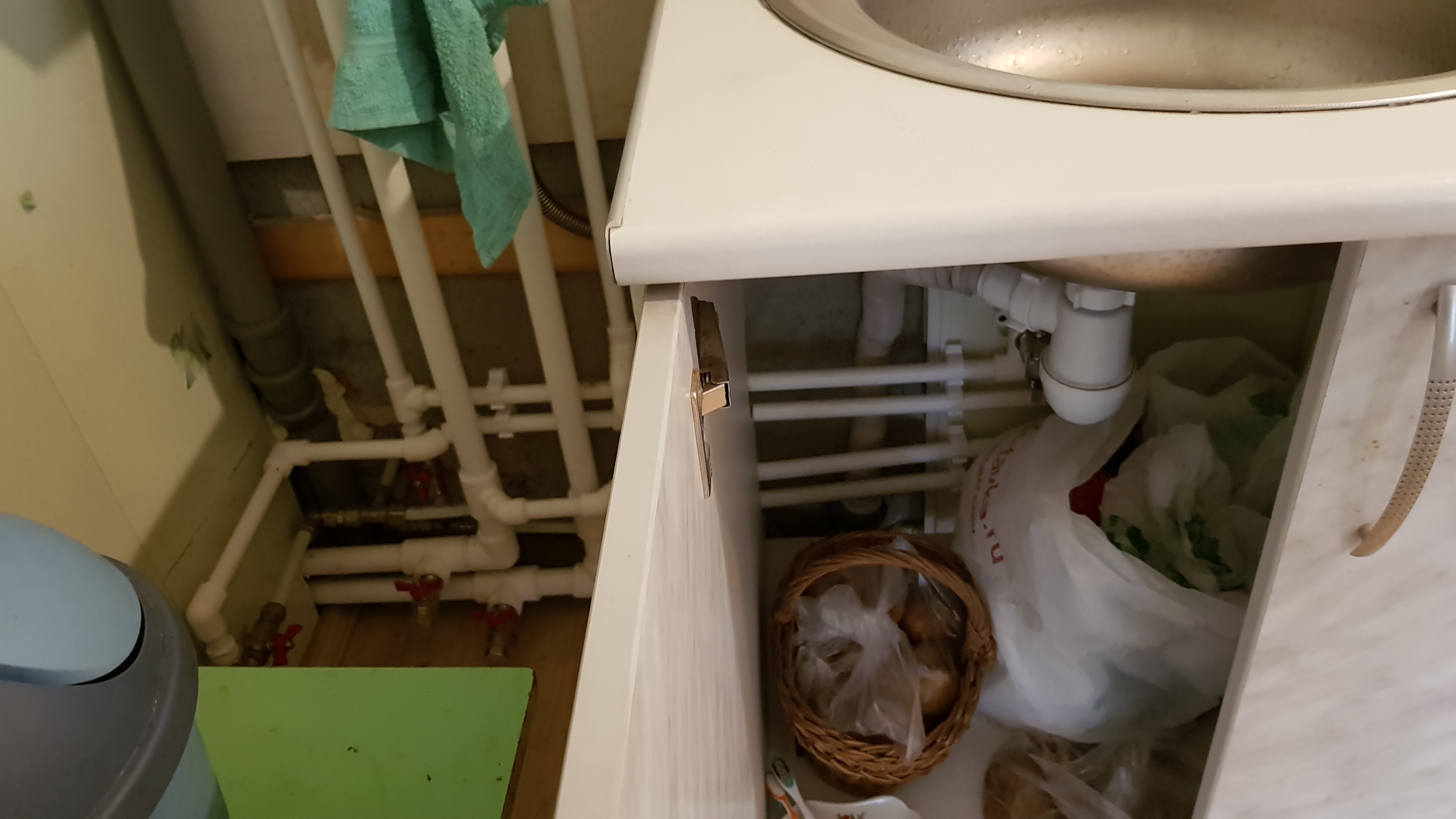

Разводка водоснабжения (вход воды слева, один кран справа и подключить к трубам уходящим за стену в душ) - 9к.

1) Привезти, повесить и соединить 6 батарей за 70к - это а)Нормальная цена за работу квалифицированного мастера. Автор, ты просто жлоб. б)Цена конечно завышенная, но не прям космически в)Развели тебя, дружок, по полной.
