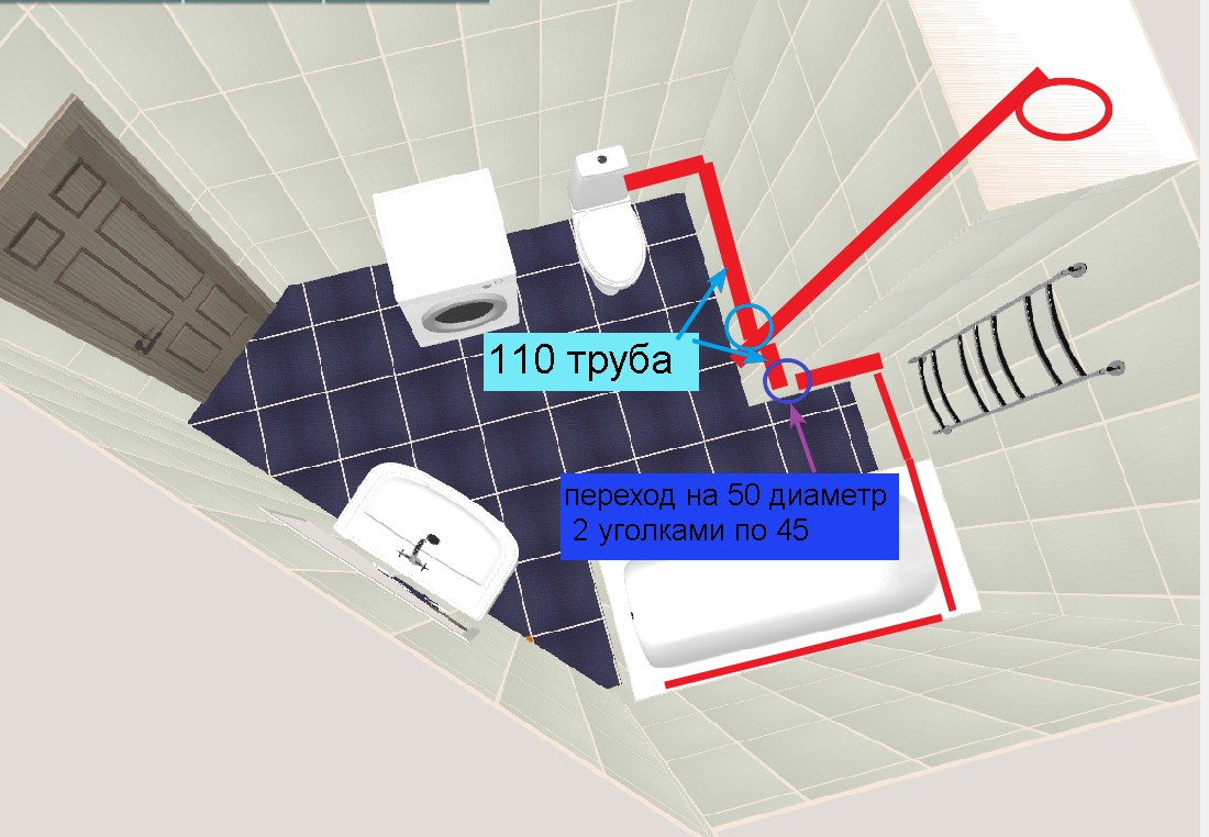

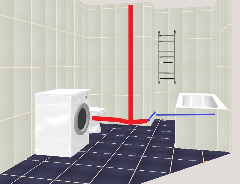

Так получается что трубы от стояка расходятся на 180 градусов, я волнуюсь что слив с унитаза будет мешать (вредить) сливу с ванной. Или правильней сделать от пола отвод от стояка на 50 трубу для слива ванной, а над ним поставить отвод для 110 канализационной трубы с унитаза (картинка не точная вместо обычного унитаза будет стоять инсталяция). P.s. спасибо всем мастерам, почерпнул много полезной информации с сайта.

Низ трубы 50 выше низа трубы 110: Чтобы возник заброс от вас к вам же нужно подать напор как у ассенизаторской машины. Не льстите себе, вы на такое не способны. ;)
Больше внимания уделите повороту 110 слива из унитаза, который нарисован как 90 градусов. Старайтесь сделать его 2 по 45.

спасибо. на картинке показана одна труба на 180, а эту фразу "Низ трубы 50 выше низа трубы 110" я понял как 2 трубы... полотенчик я планировал по диагонали.... и разжуйте про каналью еще пожалуйста - под слив из ванны у меня больше 3 метров набегает - то есть около 10 см. откуда взять такой перепад - стяжку такого размера я не планировал....задирать вверх ванну тоже не очень хочется (рока малибу или гаити). да еще вопрос - сталкивался ли кто нибудь с инсталяциями VITRA - собираюсь брать унитаз с функцией биде этой фирмы...

willin написал: под слив из ванны у меня больше 3 метров набегает - то есть около 10 см. откуда взять такой перепад
Под ванной обычно 15 см так что не проблема.

willin написал: на картинке показана одна труба на 180, а эту фразу "Низ трубы 50 выше низа трубы 110" я понял как 2 трубы...
Если будет стоять деталь с картинки, то проблем не будет. Вход 50 у нее выше входа 110 - это и говорилось.
