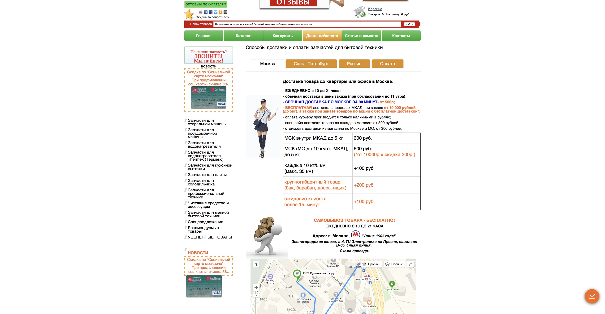

Антоний, Так и быть , конспектируйте!!! : ТЫНЦ!
Москва 7286535@mail.ru (розница) itamoscow@ita-group.ru (опт) 8 495 228 78 78 (1) 8 905 736 11 65 (2) 8 966 371 51 62 (3) 8 966 345 66 28 (4) 8 926 192 42 50 (5) Самовывоз Курьер Почта России Наложенный платеж Транспортные компании
Адрес 1: м. Рязанский проспект, 1-й Институтский проезд, д. 3c5, оф. 432 (территория ГНУ ВИМ Россельхозакадемии). При себе иметь документ.
Адрес 2: м. Савеловская, ул. Сущёвский Вал, 5с3, офис 613. При себе иметь документ. Адрес 3: м. Академическая, ул. Гримау, д. 10, оф. 9 (этаж 3). Адрес 4: м. Волоколамская, Пятницкое шоссе, д. 16 (вход через магазин "Цветы"). Как добраться? Время работы: Пн.-Чт.: 9.00-19.00; Пт.: 9.00-17.00; Сб.: 9.30-16.00. Вс.: выходной Адрес 5: м. Люблино, ул. Краснодонская, д. 20. Время работы: пн.-пт. 9.00-20.00, сб.-вс. 9.00-18.00
БумЦ!
Электроника на Пресне
