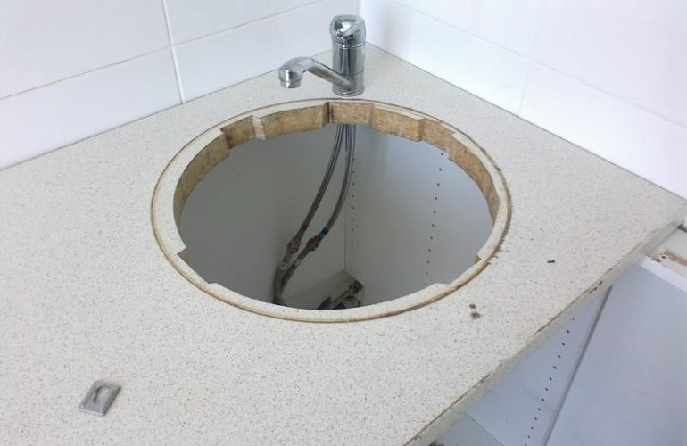

Мне подгадили в монтаже: сделали сквозное отверстие в столешнице. Чем и как его заделать? Эстетика не особо беспокоит, но очень важно защитить от влаги, т.к. находится вблизи мойки. Отверстие сквозь всю 40мм толщиной столешницу, диаметр 15 мм. Варианты: Клей-герметик полимерный какой-то? (как верхний слой. А чем восполнять отсутствие материала на почти всю толщину?) Эпоксидка полиуретановая 2-компонентная? Заполнить акриловой шпаклёвкой и закрасить алкидной эмалью? Поставить просто какую-то заглушку - только из чего её сделать?

Вот такие дыры заделывают даже

Сделать деревянную слегка конусную заглушку из дерева. Вставить и забить её с клеем чуть ниже уровня поверхности столешницы. Далее отделка. верхнего слоя . Вы не написали из чего у Вас столешница. Если акрил - то совсем нет проблем - клей + шлифовка-полировка.

Коша, врезать дозатор жидкого мыла (фейри), кнопку измельчителя,излив питьевой воды, ручку полуавтомата выпуска и т. д.

pool, из чего - полезла на сайт "Кедра", цитирую оттуда: "В качестве облицовочного материала применяются декоративно бумажно-слоистые пластики CPL и HPL передовых европейских и российских компаний." Какие-то пластики :confused: основа - ДСП влагостойкая.

KNOOP, врезать ничего не получится - снизу стенка шкафа не даст простора для монтажа. Собственно монтажники фильтра питьевой воды эту дырку и создали =( Стенку шкафа пилить не получится - рядом идёт шкаф с открытыми полками. Как вариант на будущее - заменить мойку на больший размер. Но это не сейчас, денег пока нет. Мне нужно сохранить поверхность столешки ровной, чтоб не разбухла.
